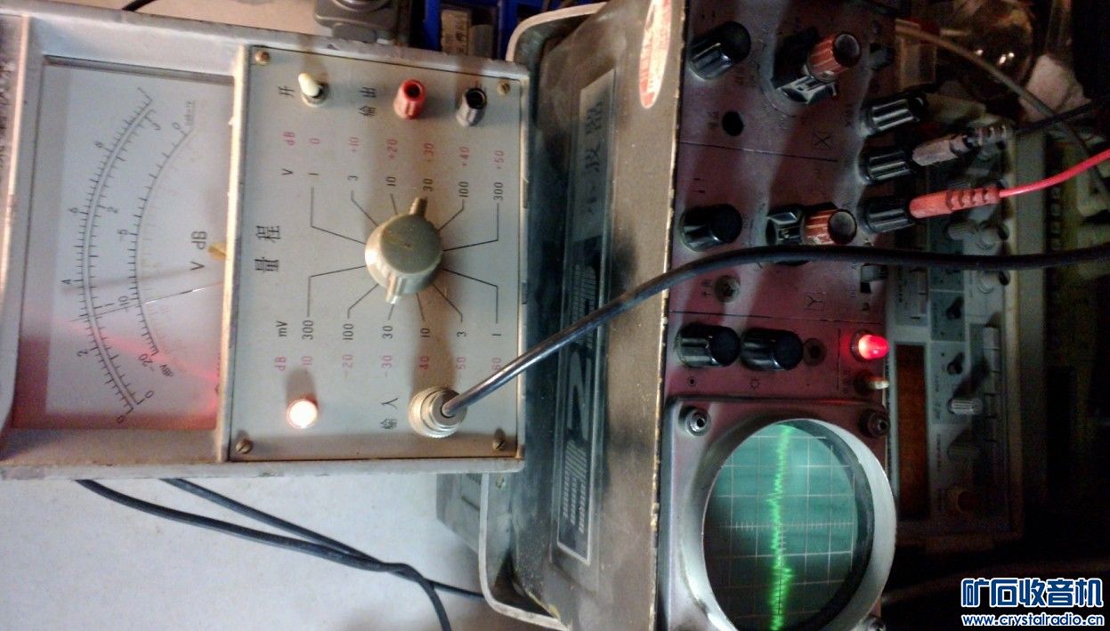

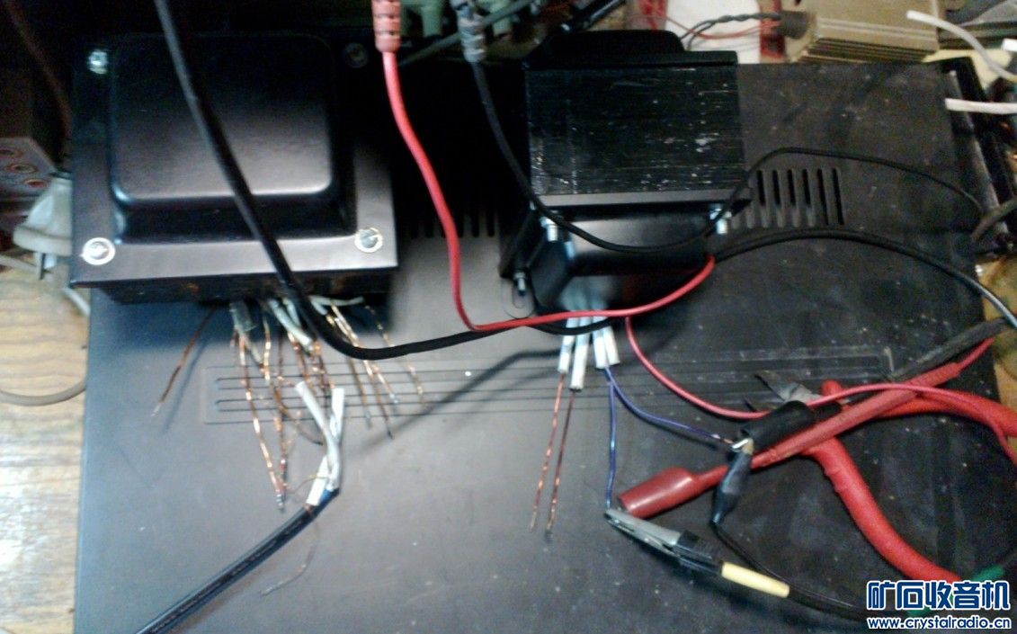

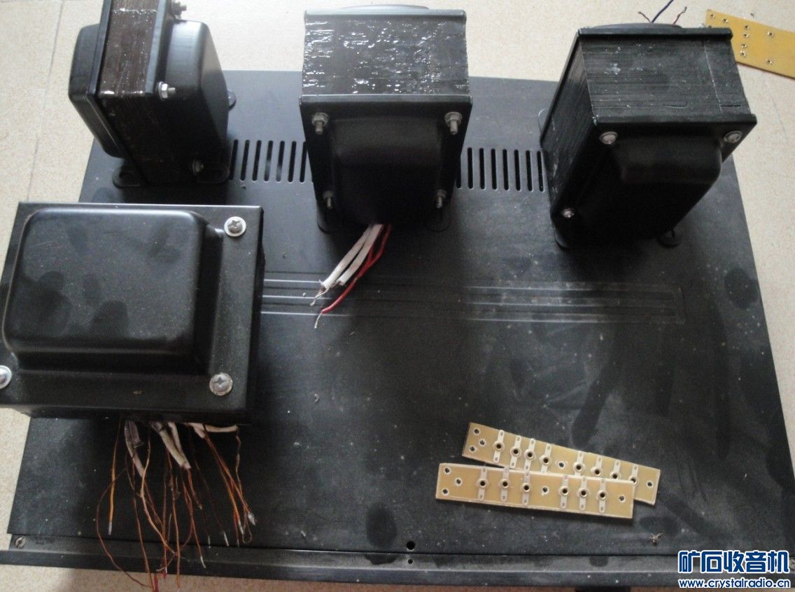

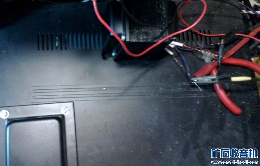

打算使用昨天的那个摆位,
但是怎么确定这样的布局是好的呢?不排除其他的布局呢?今天晚上大概的试了一下,不太完整,但是大失所望

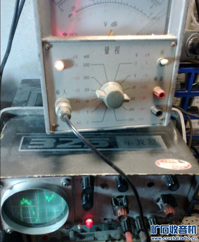

看图:先是不接电源时的干扰情况

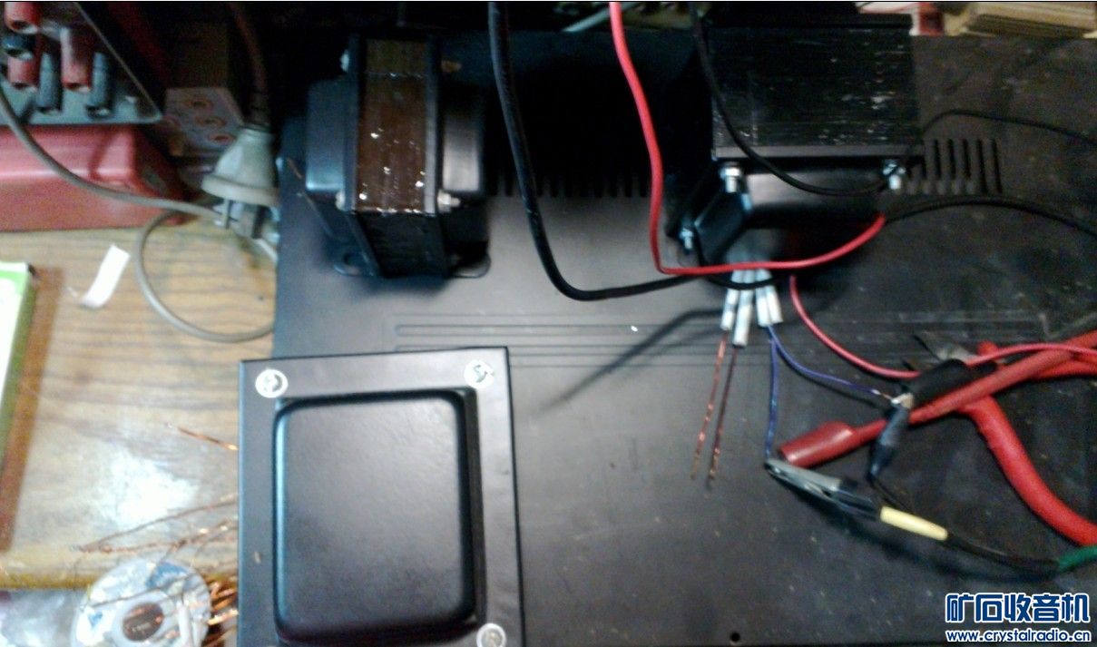

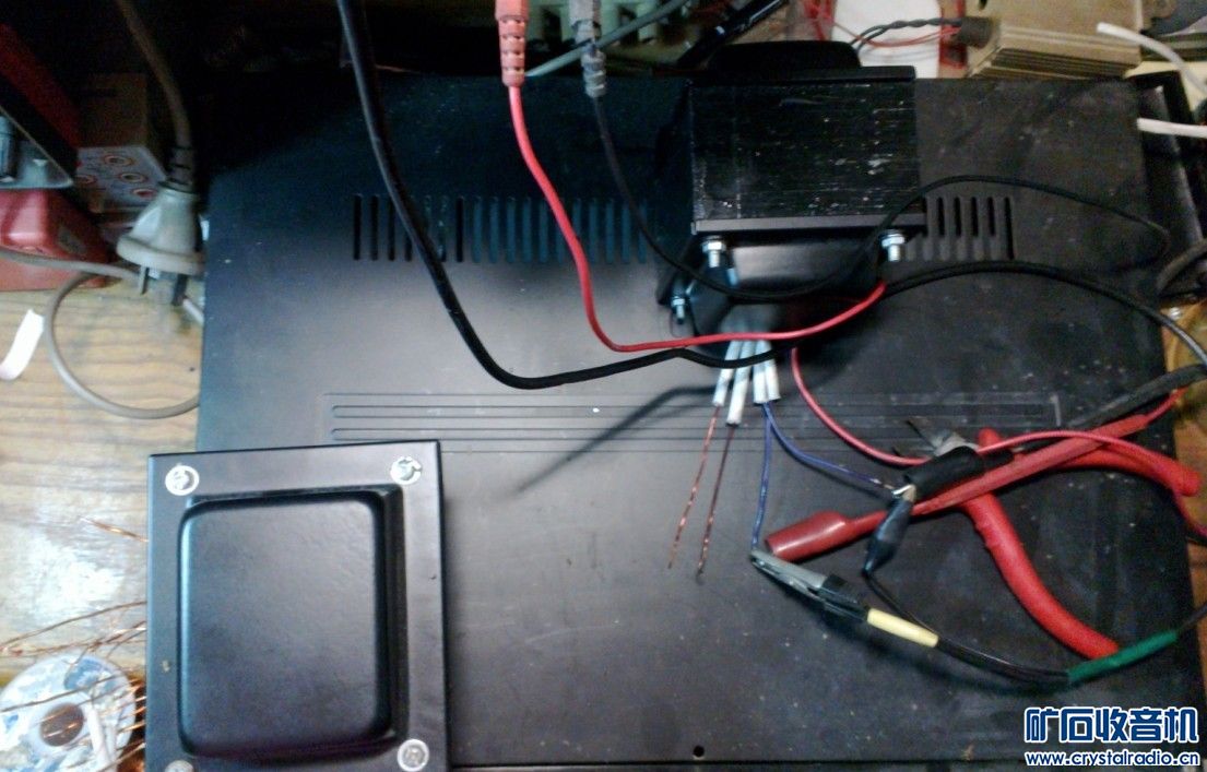

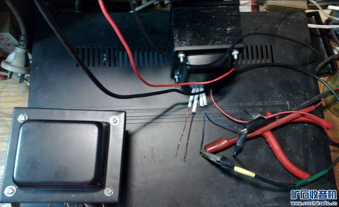

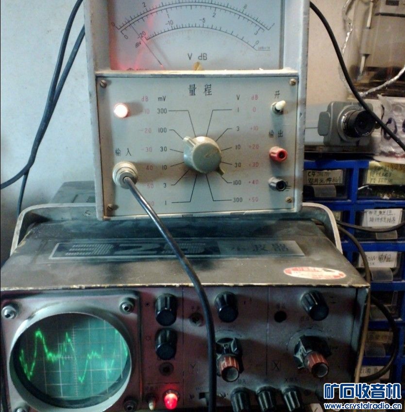

各摆位的波形和摆位的地方。发现变压器离输出牛最近且90度交叉的时候干扰最小

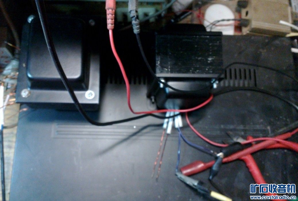

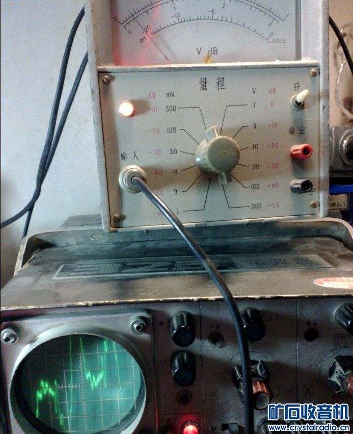

就是这个。确实不解,理论上离得远干扰会更小,结果不是。不过将其再90度放,却是干扰最大的

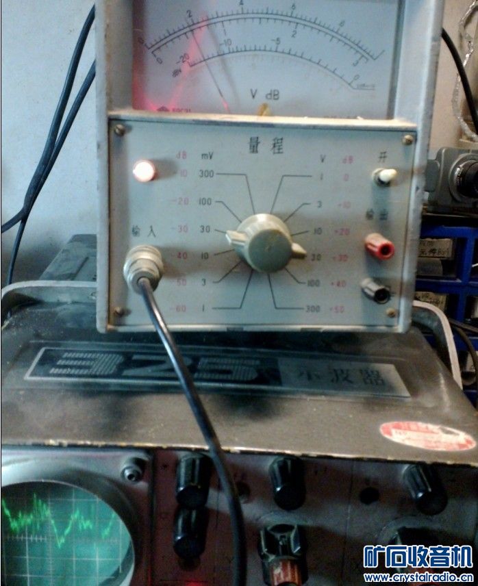

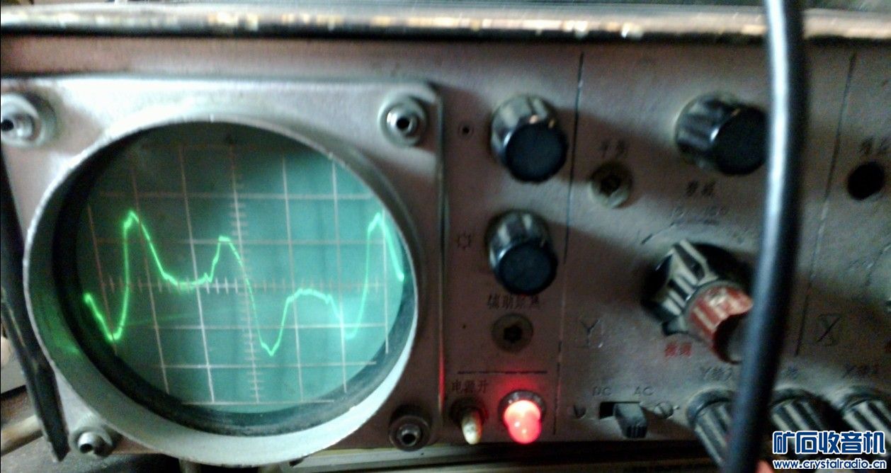

就是这个摆位,看上去好象不大,其实这是示波器挡位在衰减10倍的挡位。是最大的。
今晚有台灯的干扰。测量效果不大好,明天白天有时间找个偏僻的地方再测量一下,图片太乱了。变压器也应该接机箱才可能会好点。
