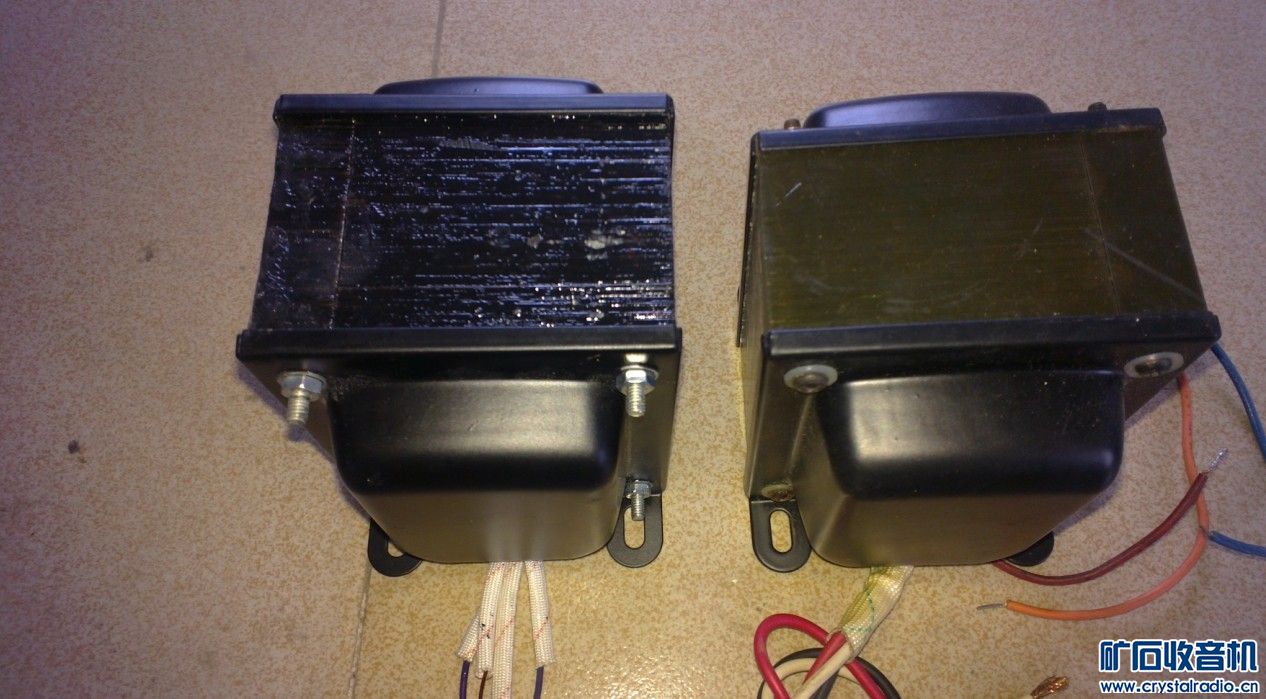

现在是接着工作喷漆后再浸绝缘油。上端盖

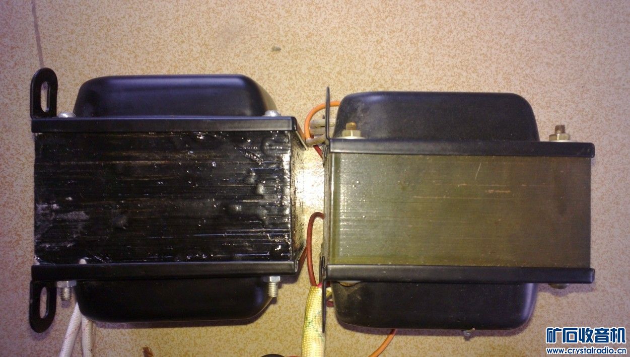

自己做的两头牛放在一起

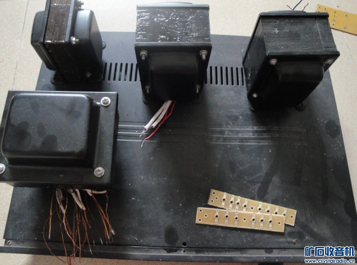

四头牛
未来的机箱和布局,不过机箱需要改,原来设计是晶体管的,上壳安装不一样。而且铁皮超薄,狡猾的奸商,红蓝黑元收的。

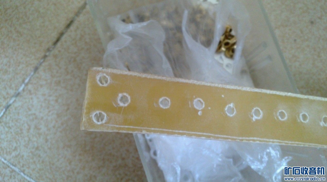

很多朋友都看到上面的两条搭棚架了吧,这是用做骨架剩余的下脚料环痒树脂板做的,过程如下。
在板上用3MM直径钻咀钻上一排孔

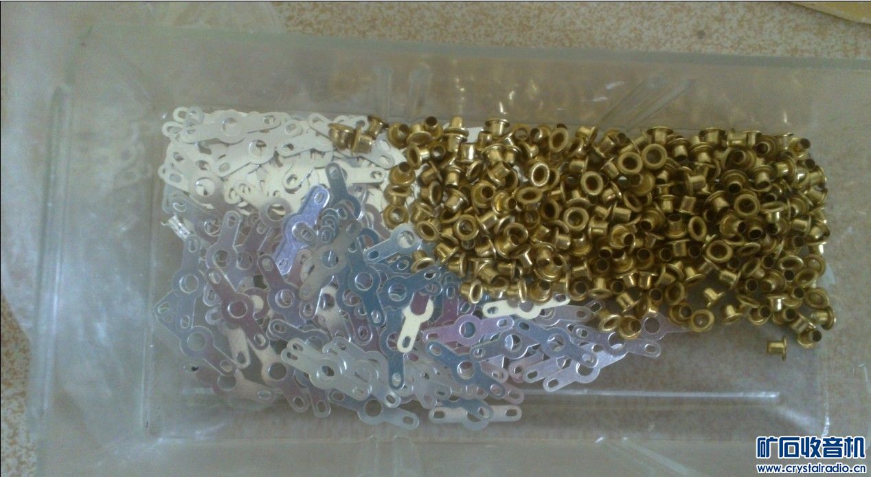

拿出买来的铆钉和接线片。这一堆好象是棕红元。网上买的,运费和其相当,不过我是买端盖时一起买的分摊了一下
将铆钉按上去用圆锥压下去就完成了
其实这过程既简单。又便宜。如果机箱都是自己做的话更有DIY的味道,可惜我的工艺不过关。还是省了吧

发表于 2012-8-9 19:07:40 | 显示全部楼层
你做的牛不错,
 楼主| 发表于 2012-8-9 19:10:09 | 显示全部楼层
boywc 发表于 2012-8-9 19:07
你做的牛不错,
看见那铁心的漆面,怎么看怎么别扭,太厚了,还有突起。不过里面要是这样的话也满足要求了
 楼主| 发表于 2012-8-9 19:21:15 | 显示全部楼层
以前测量过这种布局的对输出牛的干扰是最小的。图片不见了,今晚再上其测量图片。
发表于 2012-8-9 19:24:09 | 显示全部楼层
看着别扭就弄个铁盒,扣上,还屏蔽
 楼主| 发表于 2012-8-9 19:28:24 | 显示全部楼层
boywc 发表于 2012-8-9 19:24
看着别扭就弄个铁盒,扣上,还屏蔽
不扣了,也让人看看这是真材实料的,不像有些产品搞个大罩里面装只小牛,外表突起的用刀片削一下看看行不行
发表于 2012-8-9 19:43:14 | 显示全部楼层
 楼主| 发表于 2012-8-9 21:19:25 | 显示全部楼层
心碎了无痕 发表于 2012-8-9 19:43
都那么做了,为什么不用烘干漆和抽真空呢。。。
烘干的话一加热,线包里面的漆变稀流出来的。凉干外表,里面的漆被表面的封了起来,还尽量多的保留了在里面。
至于抽真空。一年也绕不到几头牛。搞那么多设备没必要也没那么多钱。况且浸得时间长了和抽真空差不多。

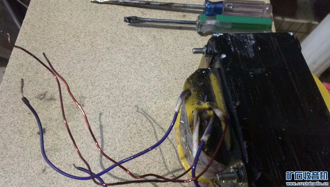

发表于 2012-8-9 21:19:55 | 显示全部楼层
请教老师,我最近从变频器中拆了一只电感,姑且这样叫吧,因为具体叫什么不知道,是用扁铜线绕的,铁心截面19*19mm,能绕变压器吗?铁心较软
发表于 2012-8-9 21:20:23 | 显示全部楼层
 楼主| 发表于 2012-8-9 21:34:27 | 显示全部楼层
老师实不敢当,兄弟称呼即可。是想绕电源还是输出?拆下看看内部有无空气间隙?一般即使是软的,也能绕,只要磁通量取小点就行了。不过19X19太小了,
发表于 2012-8-9 22:46:23 | 显示全部楼层
绝缘漆再稀点就好了。
 楼主| 发表于 2012-8-9 23:29:16 | 显示全部楼层
儋耳 发表于 2012-8-9 22:46
绝缘漆再稀点就好了。
我想要的效果是里面全部糊满绝缘漆。可以防水。
发表于 2012-8-10 00:39:24 | 显示全部楼层
RE: 这三个月来做的几只牛。
小平 发表于 2012-8-9 21:34
老师实不敢当,兄弟称呼即可。是想绕电源还是输出?拆下看看内部有无空气间隙?一般即使是软的,也能绕,只 ...
想绕电源,磁通大概取多少合适
