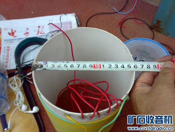

矿机类型:①多功能试验矿机和大直径抽头线圈搭建矿机
            1.方形边长31公分框型天线,用自制0.045毫米×44股
            线绕制,自制多股线:
http://www.crystalradio.cn/thread-48334-1-1.html
                   2.磁棒线圈 20公分圆磁棒,这个记不清了,大概是21股的,线管是瓷质的。

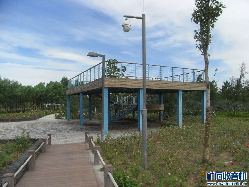

            3.大直径线圈直径16公分的PVC管,0.75平方电工塑料软线绕制,64圈每9匝抽一个头。
试验位置:3米观景台

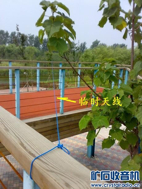

天    线:7米长0.75平方电工塑料软线,水平拴在观景台木质栏杆扶手上
          天线距地面高度3米,方向为东西。
地    线:30公分螺丝刀插入湿润的土壤里(公园浇水取水的水龙头旁边)观景台虽然是铁的做地线不如30公分长的螺丝刀插入湿地。
环    境:除了树木以外都是开阔地,没有工业电磁干扰

4.以上最大信号接收的是《中国之声》广播电台,另有一个台好像是河北的台。下次去试验:加高加长天线至--高4米×长15米(这个没问题)
试验位置的优越条件:新开不到两年的滨河森林公园,水面积很大环境优雅,游人很少(公休日游客稍多但是比起那些知名的公园人就少得多多了),这个观景台高度合适没有任何风险,很干净有充分的阴凉,地势比较开阔,真是太好了!交通很方便(北京地铁4号线直达)开车来的朋友另行告知行车路线。下车约200米就到公园,开车来的朋友另行告知行车路线,公园免票存车免费。诚邀有意交流的北京朋友及其他地方的朋友不分年龄一起来交流,多少人都行很方便,有意者请跟帖中举手,届时择日友情相聚。我的电话:13671128398 ,请朋友们看图片吧!
