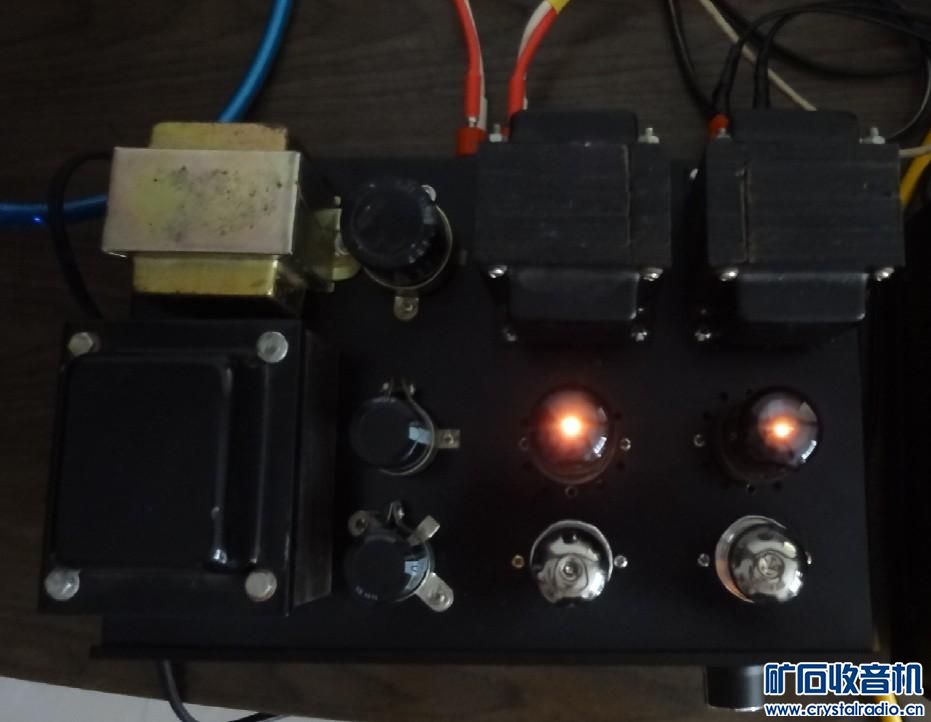

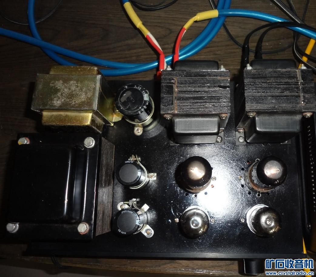

近期做的6P6P单端,听了几天感觉是比6P1好一点,输出牛是之前的6J1+6P1的,现在是12J1S+6P6P
发表于 2012-8-5 22:52:20 | 显示全部楼层
做的不错,输出牛个头不小啊。
12J1S用的好
发表于 2012-8-5 22:37:13 | 显示全部楼层
输出牛擺放不妥当!要转90度角!
 楼主| 发表于 2012-8-5 22:39:44 | 显示全部楼层
把输出牛换位,把EI片的磁隙背离电牛,电流声可减少0.1mv,现在靠近电牛一边交流声0.9mv,另一边交流声0.4mv,也许输出牛靠得太近,两声到隔离度会降低一些,也懒得理那么了,以后做输出牛时得注意这个问题了

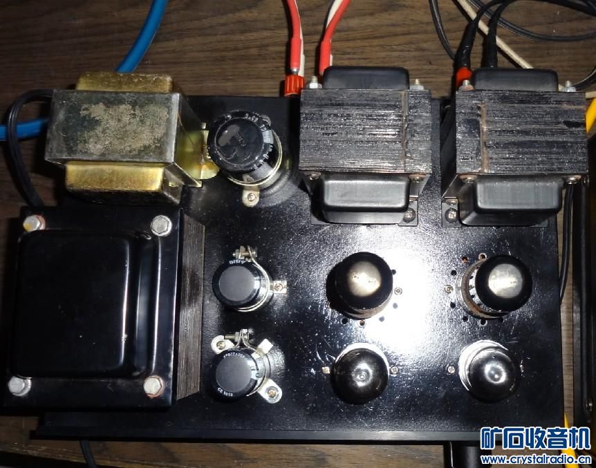

 楼主| 发表于 2012-8-5 22:46:34 | 显示全部楼层
mcuhk 发表于 2012-8-5 22:37
输出牛擺放不妥当!要转90度角!
你的意思是象这样摆放吗?
 楼主| 发表于 2012-8-5 23:01:47 | 显示全部楼层

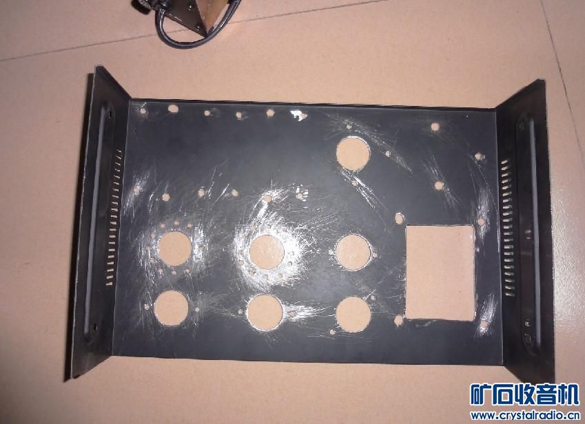

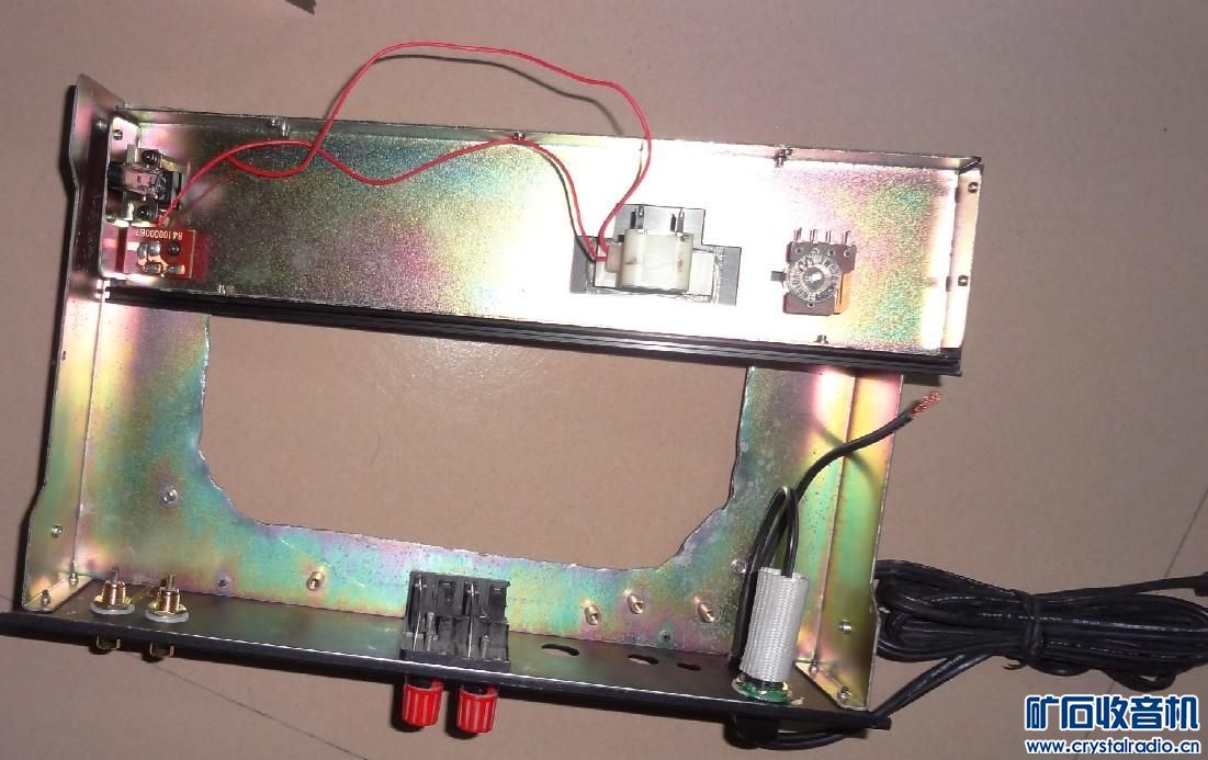

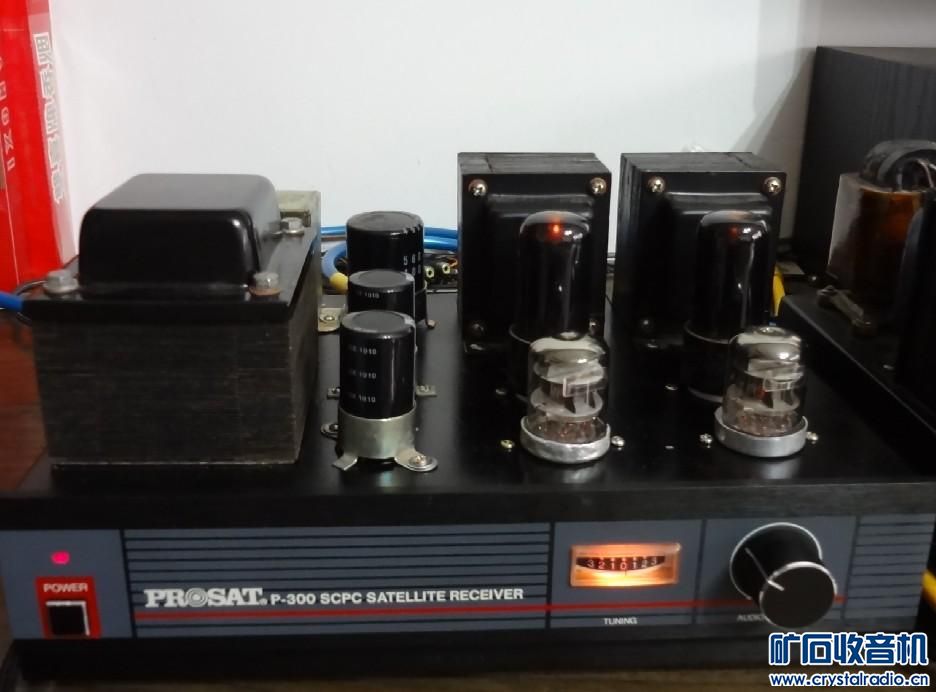

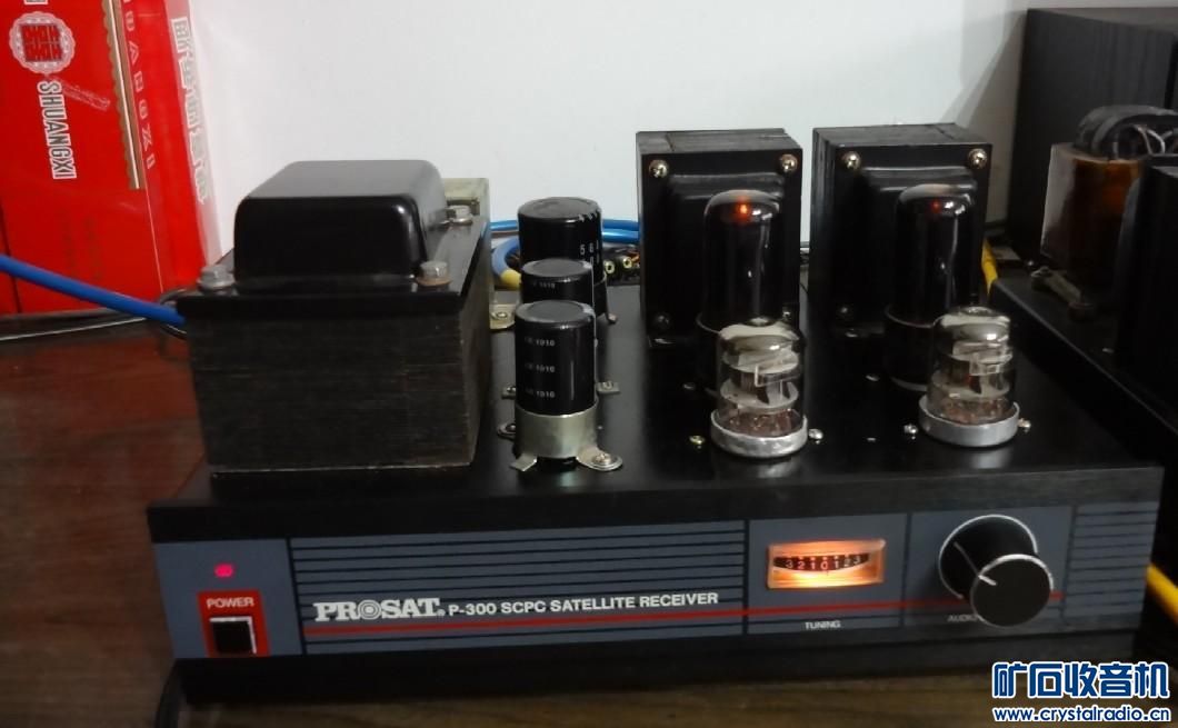

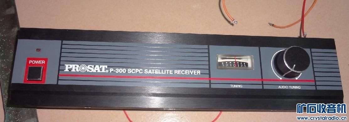

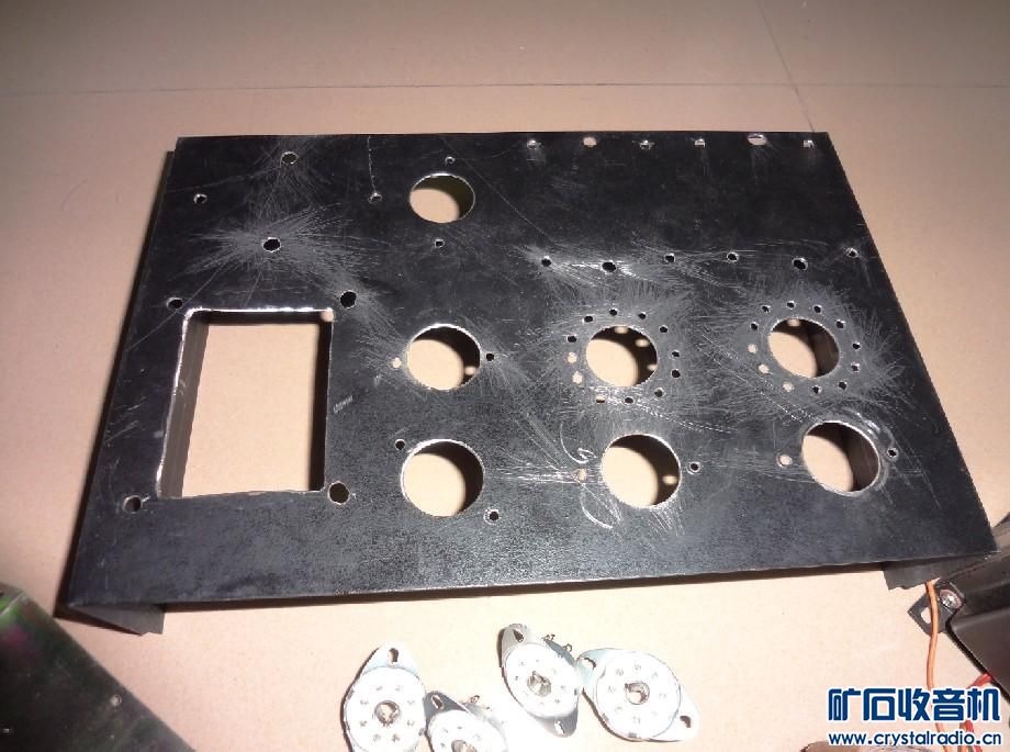

喜欢玩垃圾,基本也是废物利用,本想顺便试听4P1S单端直热胆的声音,交流点灯失败了,理用库存全新卫星广播接收机机箱,还算漂亮的
发表于 2012-8-5 23:06:21 | 显示全部楼层
lck88lck 发表于 2012-8-5 22:46
你的意思是象这样摆放吗?
是啊!90度与180度还听不懂吗!
䢖议看一看变压器之磁场磁力线图就会明白的了!
变压器之摆法要尽量不要互相干扰!

试过用96片的全牛罩盖上,可以降到0.6mv

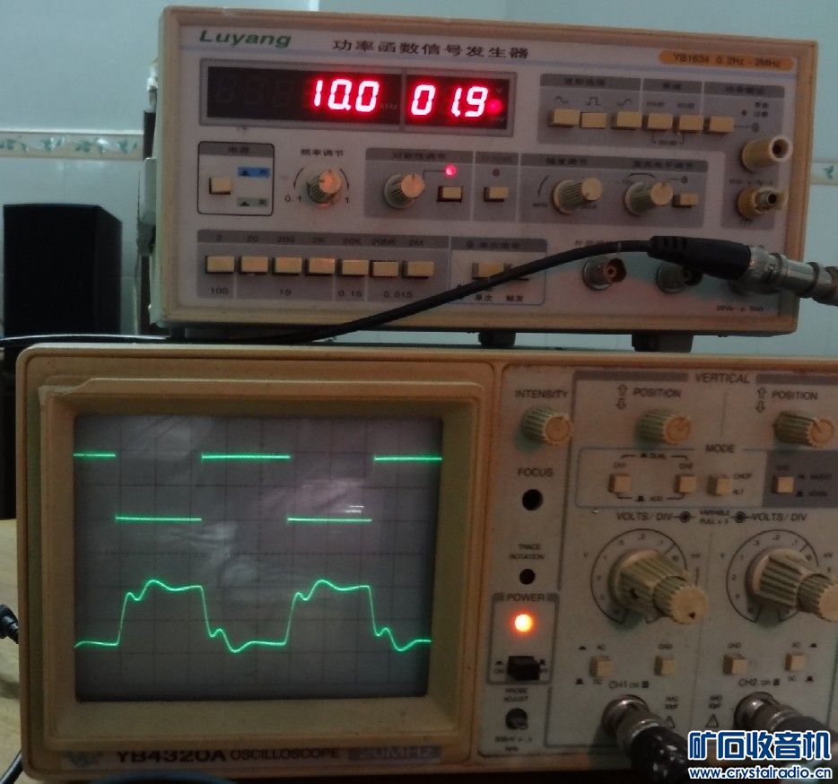

 楼主| 发表于 2012-8-5 23:33:39 | 显示全部楼层
还未加环路负反馈的
 楼主| 发表于 2012-8-5 23:35:40 | 显示全部楼层
左声道10K方波
 楼主| 发表于 2012-8-5 23:53:26 | 显示全部楼层
6P6P输出阻抗确实是象海版所说的可以低得多,由于我的输出牛当时没有预留4欧端,买了4欧的箱子,推得也很好,低频也没有脚软的感觉
