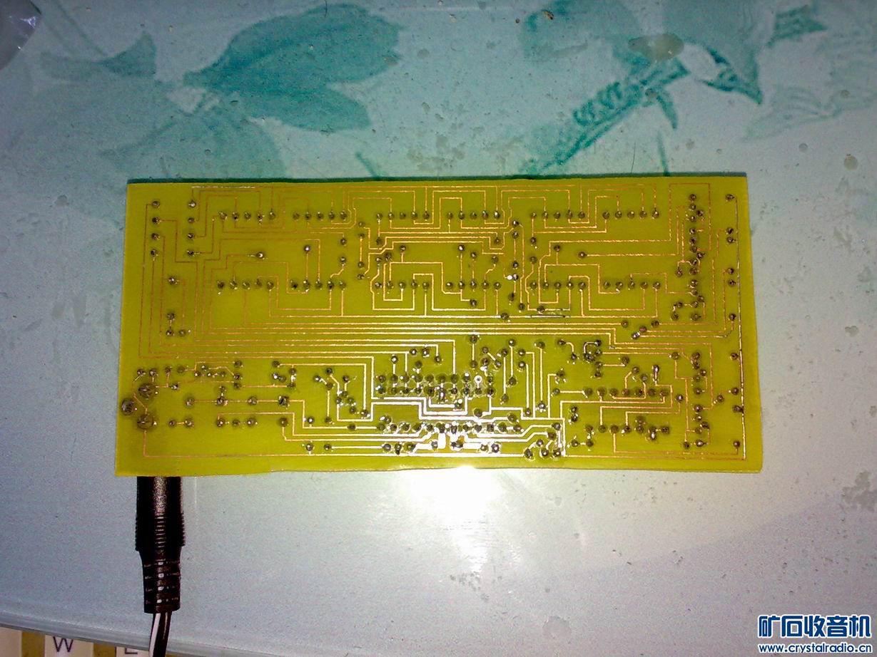

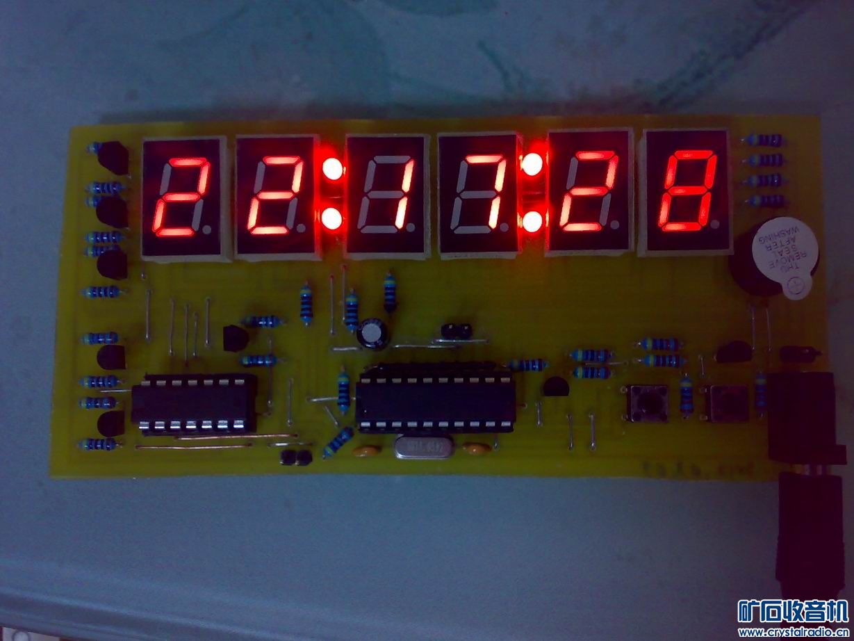

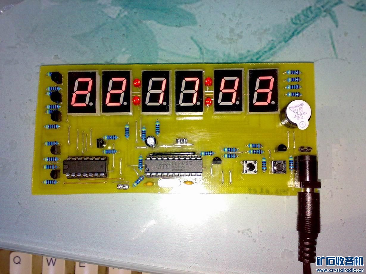

这是个前段时间做的电子钟,用STC11F05E单片机做主控,74LS164做位选码,6位共阴数码管做显示部分,带有闹时功能。显示部分采用动态刷新显示。
电路板通过热转印保护铜膜腐蚀制作,手工布线,因为是单面板,飞线比较多是缺点。
照片是手机存储卡里面的,设计原理图和程序可能不好找了。
           这是较暗环境显示效果。
           明亮环境显示效果。
           电路板背面。

STC11F05E单片机有强上拉吧?用不着三极管了。

板子做的不错,单面板有效跳线很正常。
 楼主| 发表于 2012-7-31 10:15:39 | 显示全部楼层
RE: 发个前段时间做的单片机数码管电子钟
用164通过三极管控制位选码,单片机p1口直接串电阻连到数码管段码引脚。

xixia001 发表于 2012-7-31 09:49
板子做的不错,单面板有效跳线很正常。
谢谢夸奖,飞线太多总感觉不太好

是因为单片机IO不够用了吧?
 楼主| 发表于 2012-7-31 22:24:52 | 显示全部楼层
Edward 发表于 2012-7-31 21:17
是因为单片机IO不够用了吧?
是的,用164扩充输出IO。

发表于 2012-11-3 08:45:56 | 显示全部楼层
用一片脚位多点的单片机就不需用74LS164了,电路更简洁
