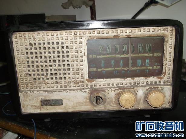

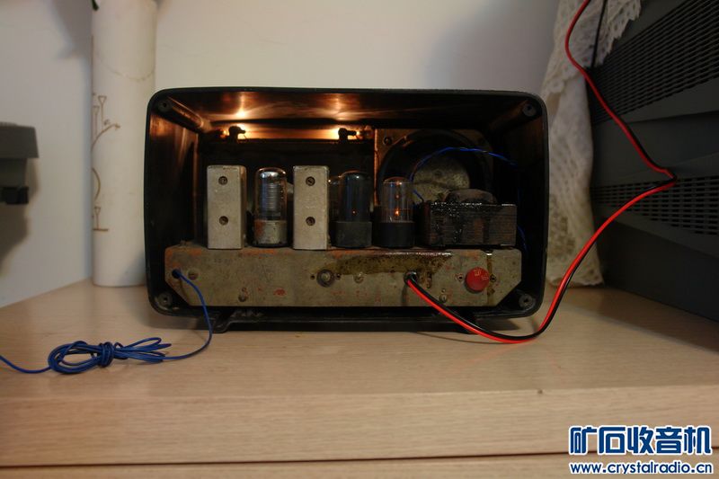

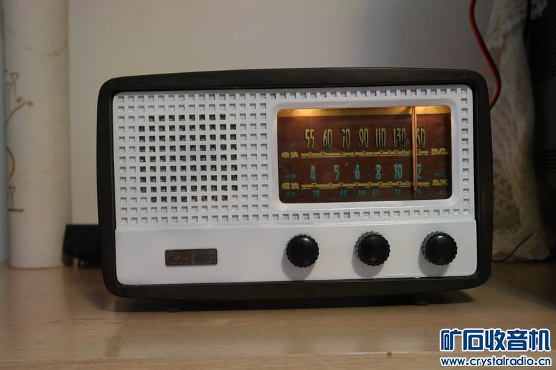

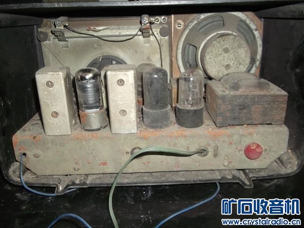

前段时间从论坛收了两台破机,一台是新时代101,一台是公利。此二机来的时候太寒碜了,新时代101来的时候面目全非,面板的油漆又破又脏,机芯内部到处是1厘米厚的灰尘(夸张了点),好多元件都被灰尘包裹,发霉,总之看了让人心寒。不过最好的是外壳完整,无裂痕,读盘完整,字迹清楚。
公利机来的时候没照照片,情况很糟糕,前面一个大洞,灰尘不必新时代101好。
经过一个星期的奋战,现二台机已经乌鸦变凤凰了,此二台机自诞生起,不知被修理了若干回,元件接错的地方太多了(太难修理了,要逐一核查),经过整理后,现在二台机已经能正常使用,声音不小,壳子重新打理。公利机由于找不到亚美喇叭,只好用一只破残,纸盆翘起,纸盆有若干洞的5寸老飞乐喇叭用胶水凑合修复后使用,意外的是,这样修理后的破喇叭声音居然很不错。

楼主手艺不错。底盘下的元件换了不少吧?
 楼主| 发表于 2012-7-30 20:39:57 | 显示全部楼层
tyt722 发表于 2012-7-30 20:37
楼主手艺不错。底盘下的元件换了不少吧?
换了一些,但基本都是用旧元件换的。新时代101的2个滤波电解电容是那种老式蜡壳封装的那种,没法找到了,只好用天和电解替换。

yycrystal 发表于 2012-7-30 20:39
换了一些,但基本都是用旧元件换的。新时代101的2个滤波电解电容是那种老式蜡壳封装的那种,没法找到了, ...
其实像电解电容我觉得,没有必要追求那种老式蜡壳封装的那种,即使找到,电解电容几十年容量耐压下降很多,搞不好产生意想不到的新故障,所以我在修理此类,只要是电子管收音机,电解电容基本全部更新为现在新型,为了保证外壳不漏电,电容用热缩管套上。
