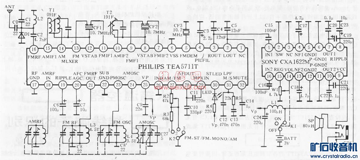

本机采用优秀的低压立体声收音机芯片TEA5711,功放是索尼CXA1622M,原理图如下:

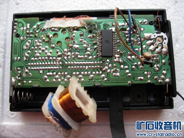

由于我没有木工手艺,机壳只能选用成品机,我选用的是德生r218,之所以选它是因为看中它是竖版机,两节5号电池供电,漂亮,方便携带,如图:

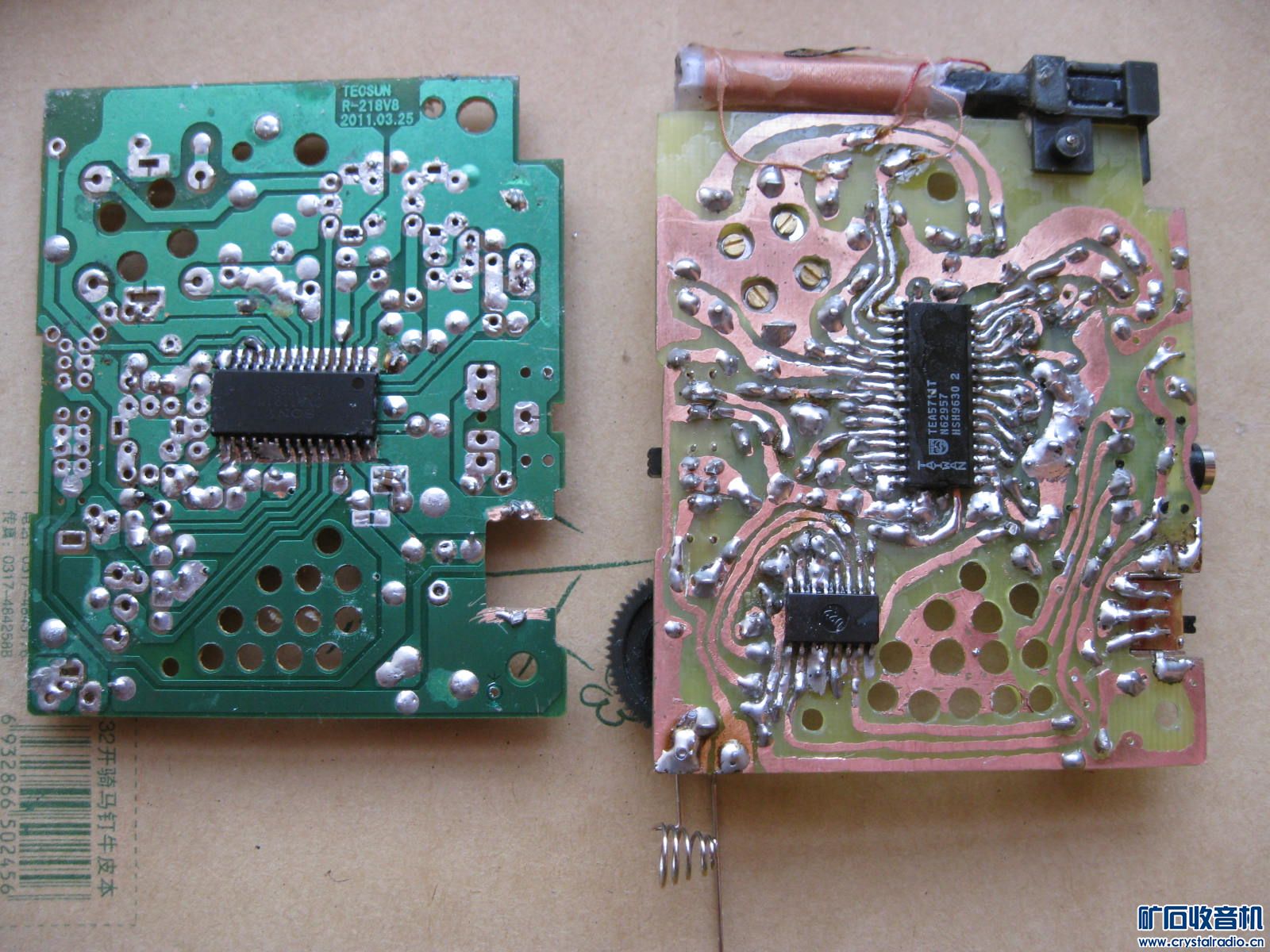

电路板按原版制作,关键元器件安装位置如小四连电容,开关,电位器等一丝一毫都不能错

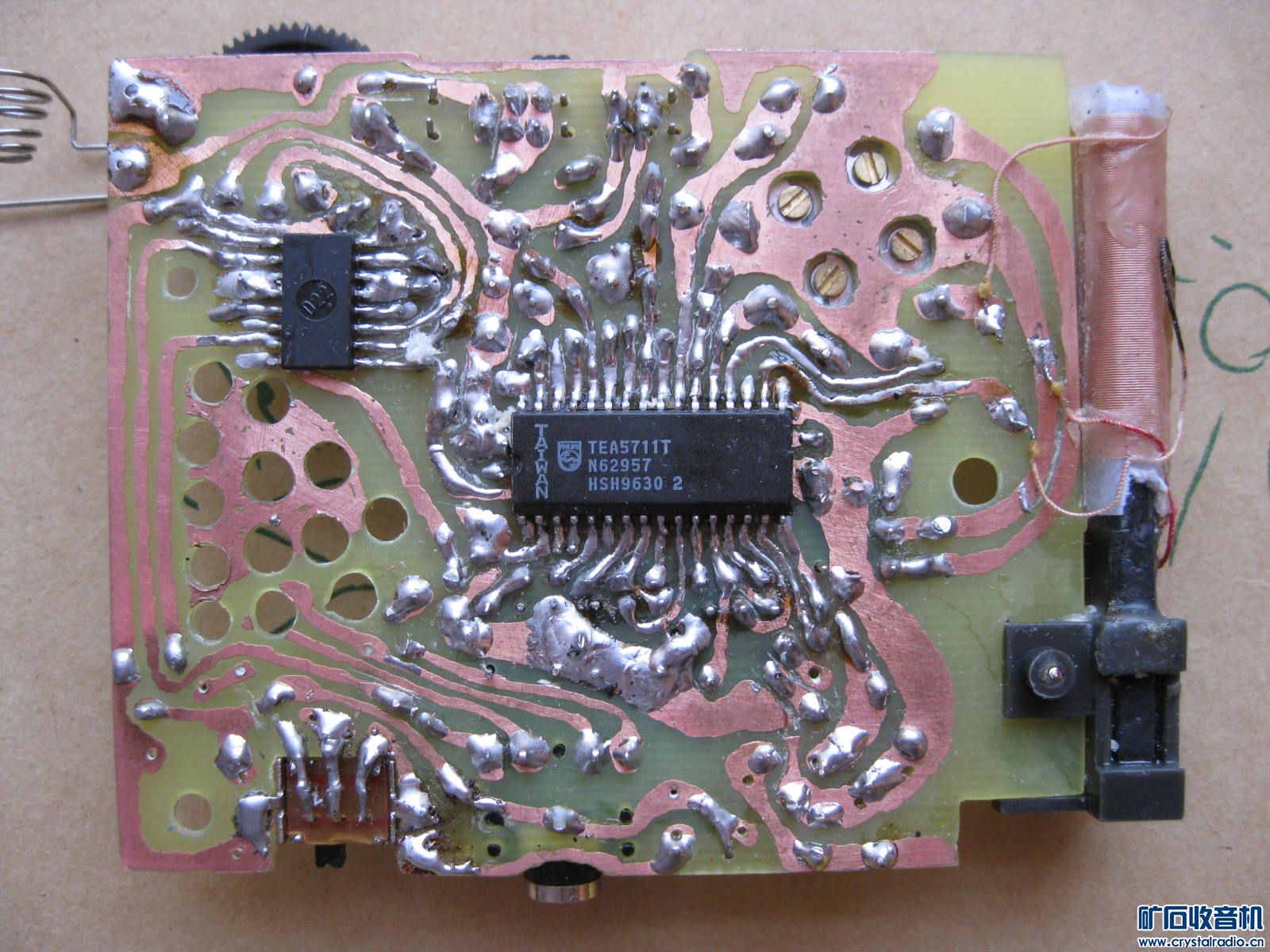

手工绘制,不甚美观,但原则上没犯错误,如电源走势,高低频分布,高频电路要短.粗等,制作完后的电路板背面:
正面,元器件尽量选用优质品:
实际安装时有些地方还要小型化,不得已:改!如电源滤波电容是只能用手机贴片电容制做的:
中周是按给出的数据自制的,由于没有高级仪器,只能拿911当测试品了

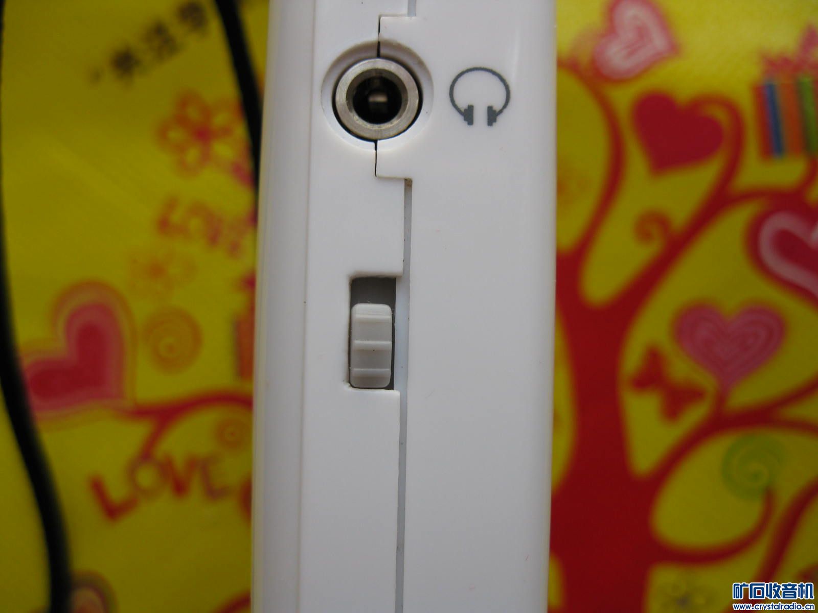

由于原机喇叭阻抗只有4欧,我只能用单声道放大驱动,不能用BTL方式,虽然我已经设计好了自动转换电路。我加了个立体声单声道开关,以便喇叭外放时听全声音和提高灵敏度:
由于集成电路优秀,设计合理,选材精良,调试准确,使得整机性能表现优异,用耳机听那叫一个美!

很不错,似乎有两个磁环绕的线圈,不知做什么用的

ace919 发表于 2012-7-28 18:45 很不错,似乎有两个磁环绕的线圈,不知做什么用的
到耳机插座的三个10uH电感.想让耳机当FM天线.

业余条件中周调试不方便,还有替代品?

qinkiss 发表于 2012-7-30 15:19 业余条件中周调试不方便,还有替代品?
象本机中周调试难度不是很大.四个中周中一个是AM本振.二个是AM中放,另一个是FM鉴频.AM中放中周接入911的455KH滤波器输入端调至声音最大就行.关键是开始不知须多少匝.有时需反复绕几次!
