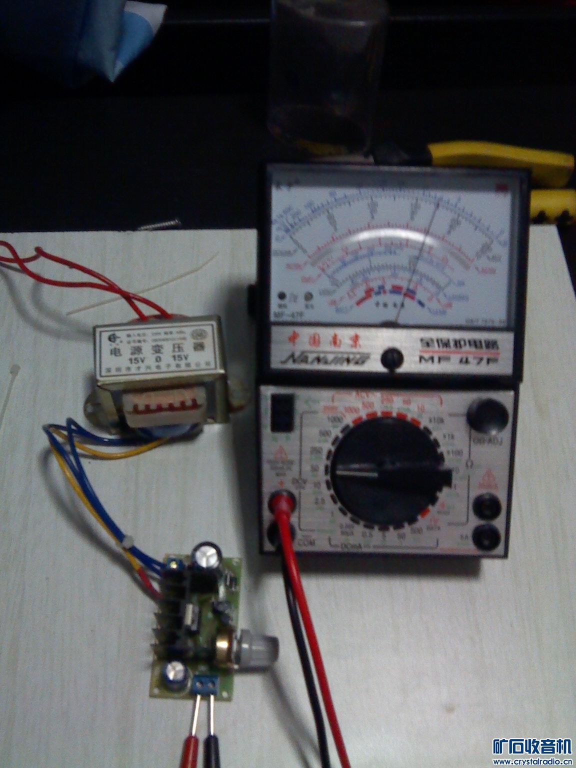

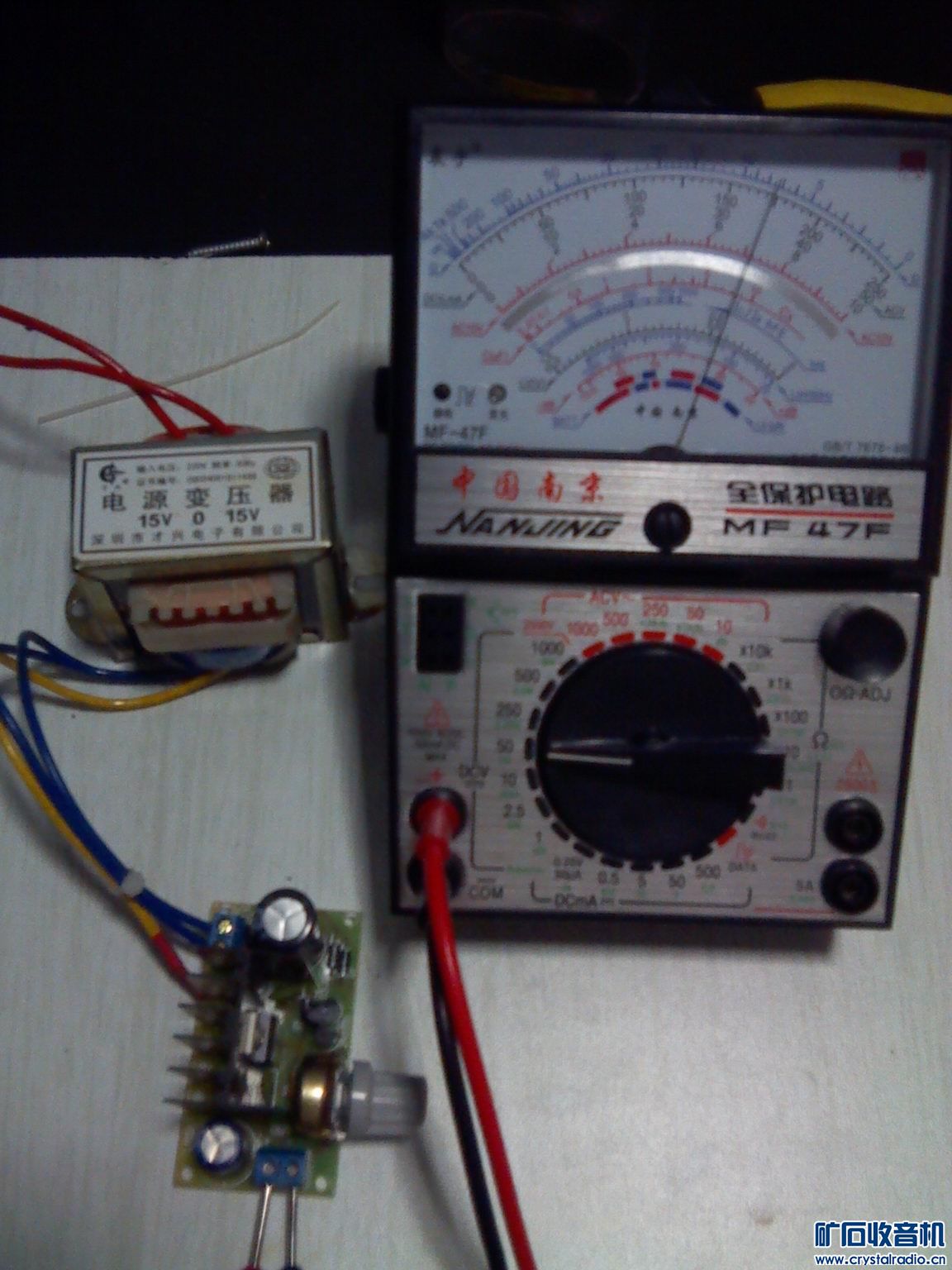

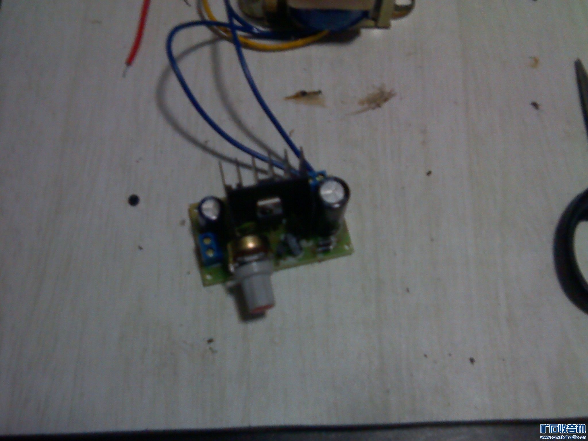

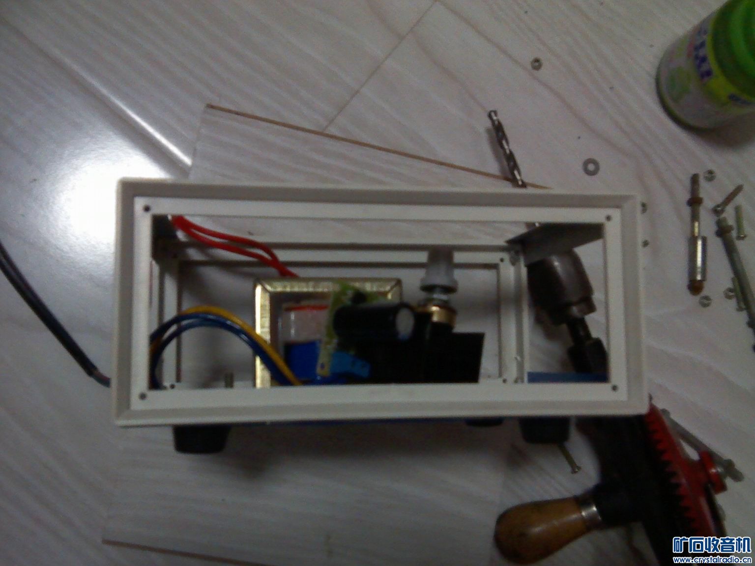

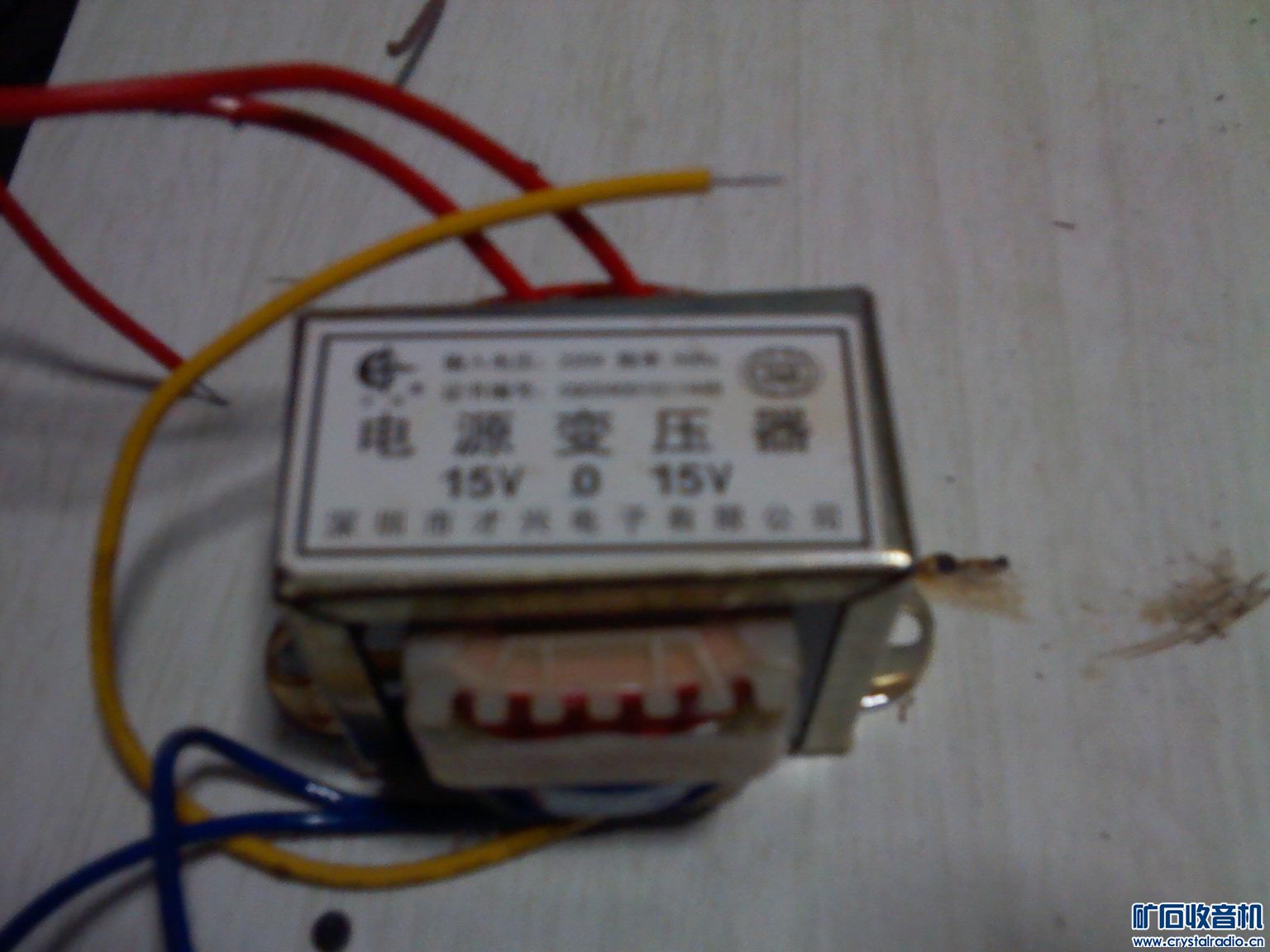

后端使用LN317做的模块 TB上买的(哈哈省事了)!下午刚买的20W双15V变压器 电子市场25米  用示波器看了下波形 滤波方面还有很大的改进余地 IMG_20120726_202653.jpg IMG_20120726_202718.jpg IMG_20120726_202731.jpg

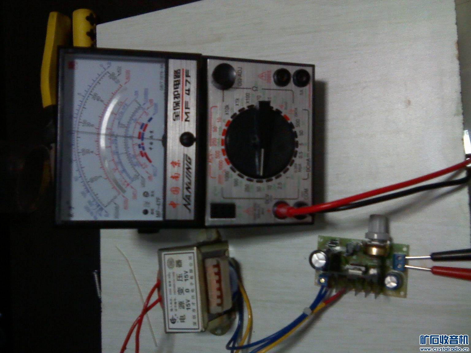

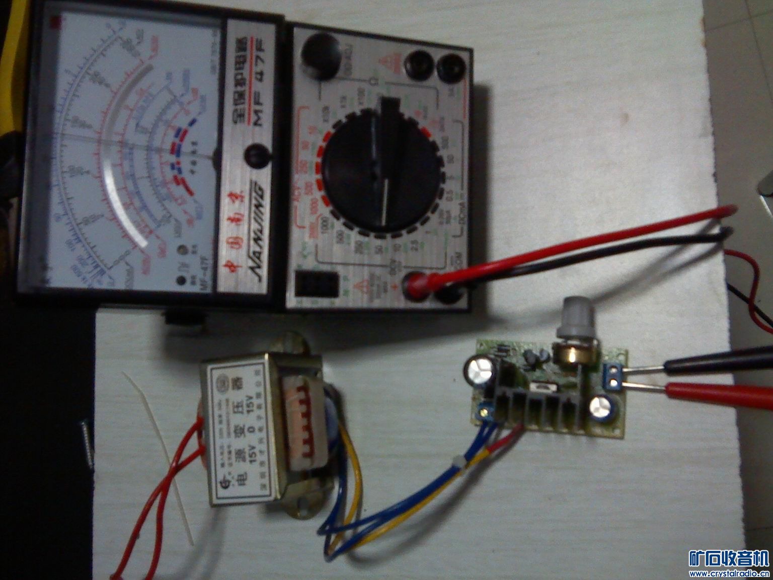

实际输出电压超过30V 空载到36V
IMG_20120726_205012.jpg IMG_20120726_205004.jpg IMG_20120726_204942.jpg IMG_20120726_204935.jpg
输出波形用示波器看了下 还可以 毛刺还是... 接入彩电高频头接收机的30V调谐电路 感觉效果要比电池差一点 但也不错 比我想象的要好一点 IMG_20120726_205755.jpg

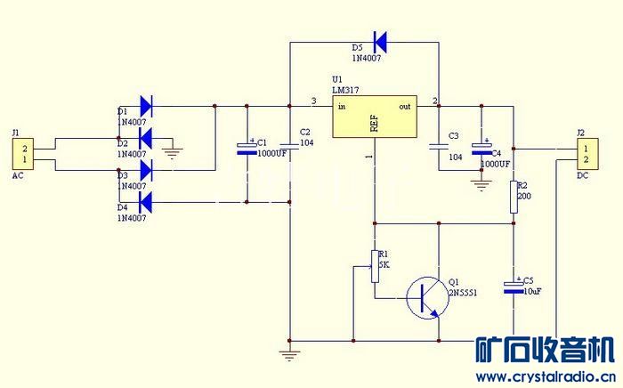

下面是部分电路图

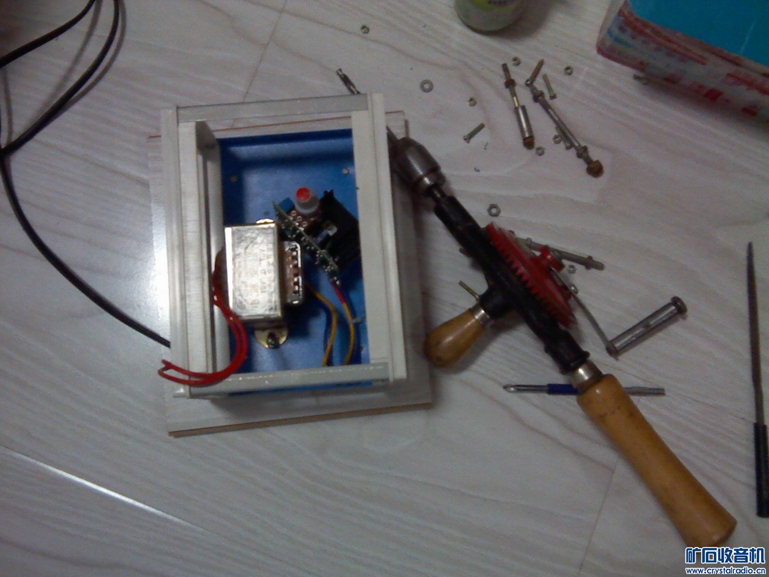

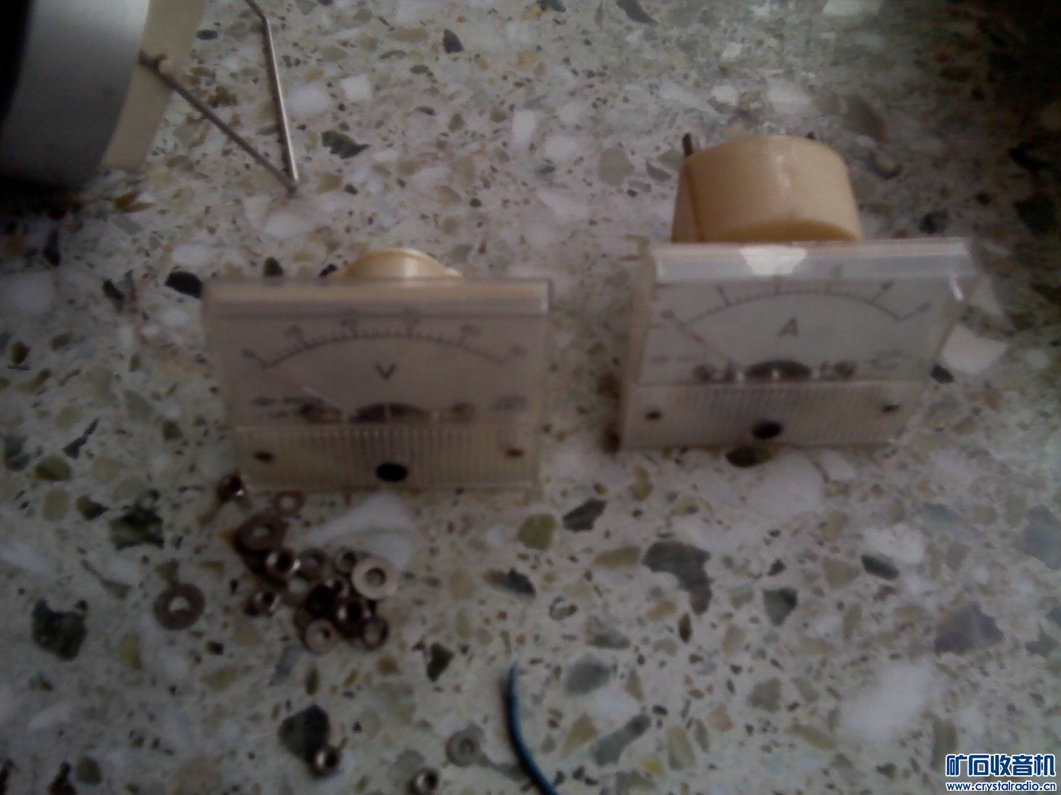

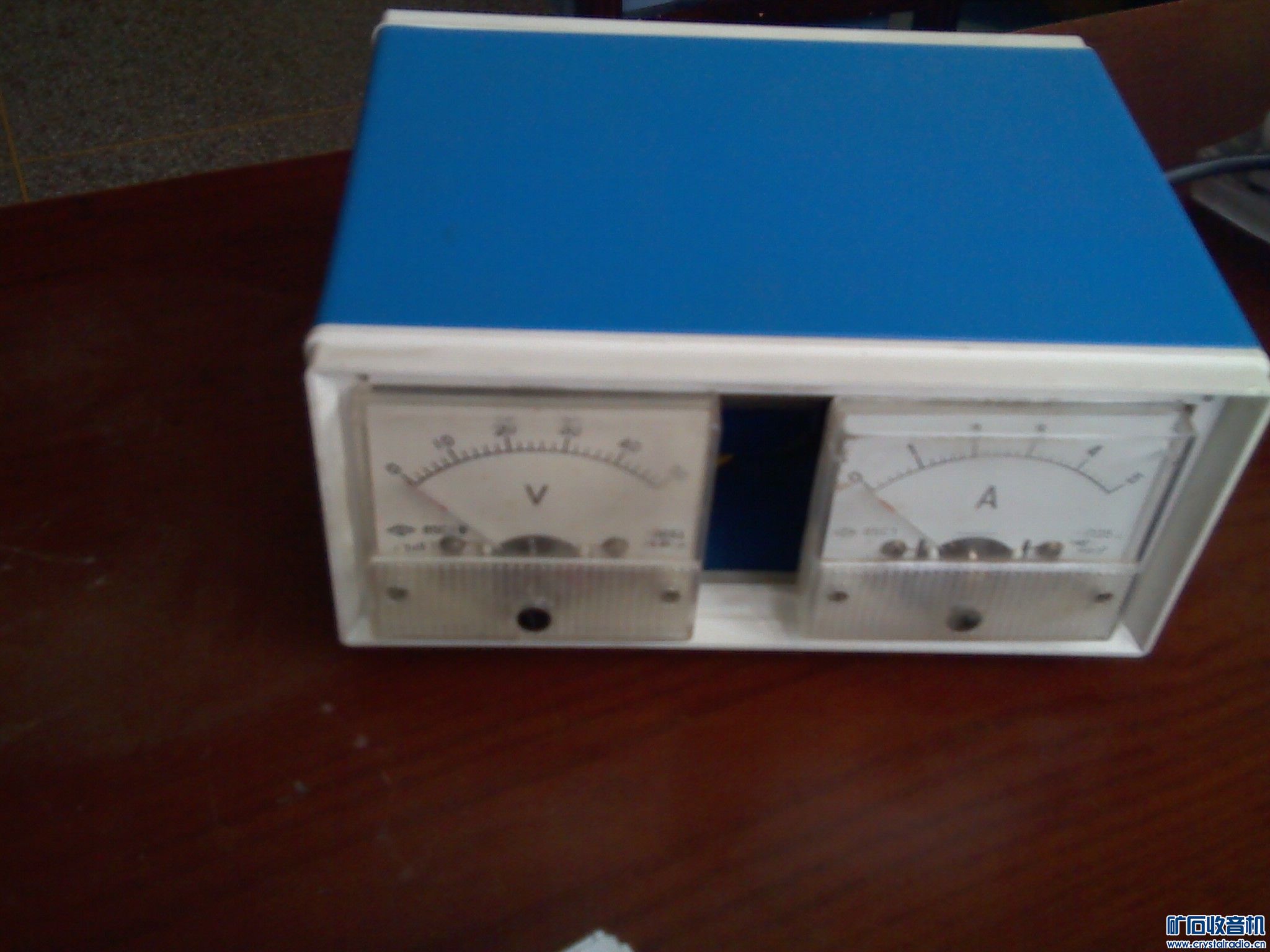

 楼主| 发表于 2012-7-26 22:04:45 | 显示全部楼层
下一步给它配一个铁壳 加上电压电流表
 楼主| 发表于 2012-7-26 22:25:56 | 显示全部楼层
是不是发错地方了 应该到电源区

发表于 2012-7-27 00:01:01 | 显示全部楼层
不错,简单,最欣赏就是电位器加入了三极管,电位器接触不良时不至于电压过高烧坏用电器

发表于 2012-7-27 07:49:17 | 显示全部楼层
那只C4,可以换成10微法50V的,换下来的那只1000微法电容,可以与C1并联。这样效果会好一点。
发表于 2012-7-27 07:55:09 | 显示全部楼层
用示波器看稳压电源的波汶电压,要给电源加上负载。如这部电源,在输出电压30V时测汶波,要加上40欧左右30瓦以上负载,然后再测汶波。
 楼主| 发表于 2012-7-27 09:06:03 来自手机 | 显示全部楼层
求知无足 发表于 2012-7-27 07:55
用示波器看稳压电源的波汶电压,要给电源加上负载。如这部电源,在输出电压30V时测汶波,要加上40欧左右30瓦 ...
原来是这样,谢谢,下次接负载试试
发表于 2012-7-27 10:12:51 | 显示全部楼层
前不久俺也做了一个,是用元件组装的,没用模块。变压器用5W的,输入18V,输出13V,三极管没用2N5551,是9014。做了一下测试,去掉电位器中心端,输出为2V,确有保护作用,给收音机做电源很好用。

 楼主| 发表于 2012-7-27 22:16:10 | 显示全部楼层
请问 是不是C1电容越大越好啊?
发表于 2012-7-28 11:38:46 | 显示全部楼层
是不是C1电容越大越好啊?
不是。原则上是根据负载电流的大小选取C1的容量。在本坛电源板块里,有坛友专门论及这方面的帖子。但那只C4,选与C1一样的容量,明显地不合理。
