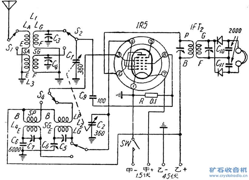

发表于 2007-10-4 14:24:11 |
《无线电》资料
1A2单管外差机,效果不错,加一级低放就可以带喇叭。
图中矿石就用2AP晶体管代替。
[ 本帖最后由 60年代的爱好者 于 2007-10-4 14:25 编辑 ]

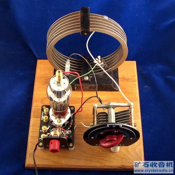

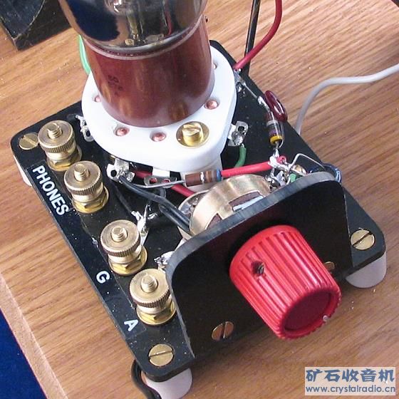

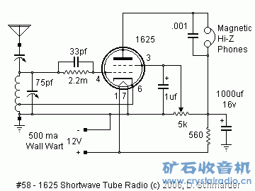

发表于 2008-1-13 12:24:35 |
用1625DIY的单管短波机!
转自DAVE'S RADIO
