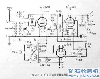

如果要用喇叭,那还是用复合管来做吧……
例如6N1一半栅极检波,一半功率放大;
电路很多,翻翻老贴就可以找到一大堆。

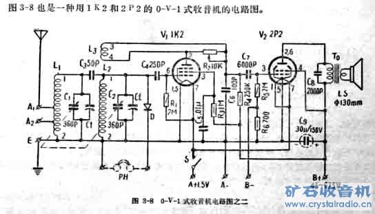

直流管可以用2P2.
旁热管可以用6J1.
如果有良好天地线,强台可以用喇叭听,弱台嘛,还是用耳机清楚.
电路就是普通再生线路,数不胜数.

2P2屏压用到60V,加20m长天线才能听到较响的声音……用俩管就用一条3m拖线就足够响了。

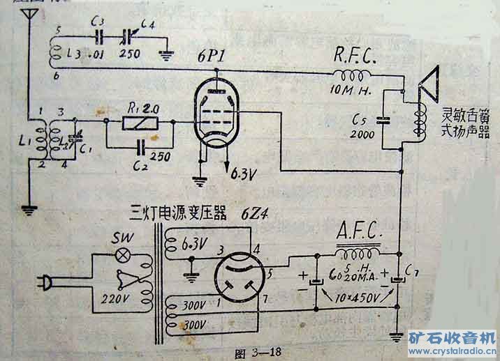

先上一个绝对能非常响亮地放喇叭的电路:
用6P1做强力检波,适合本地有强电台的地方(要良好天线)。

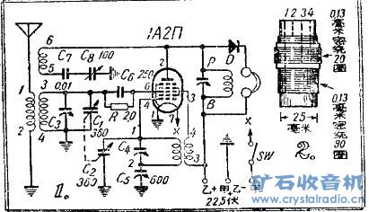

再来一个电压低的,不过这个不能带喇叭,只能用耳机。
还有一个单灯外差机,电压也低,同样用耳机。
[ 本帖最后由 60年代的爱好者 于 2007-9-29 20:36 编辑 ]

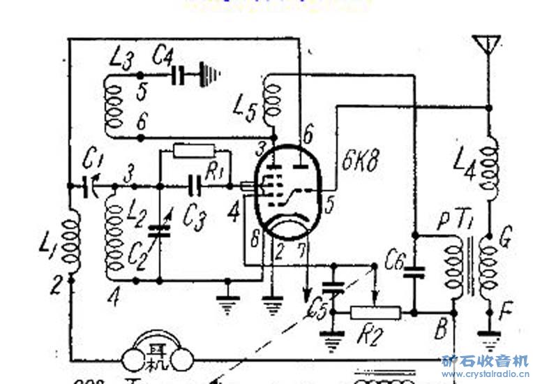

用复合管的单灯机效果好一点,因为有两个管子合作嘛!
先看一个用6K8的。电压不能太低哦。

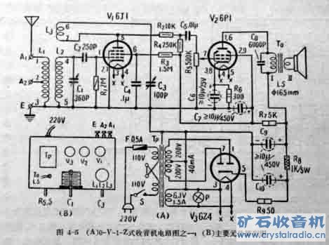

再来几个参考电路,不是单灯的,效果可以保证。
发表于 2007-9-29 20:57:21 |
把6Z4用晶体二极管替换,就是单管机。

俺纱布愣登滴觉得用6P1推舌簧喇叭可能不太靠谱……
多数舌簧喇叭绕组只能通过10mA电流,6P1在250V可是30mA朝上跑的屏流丫。
