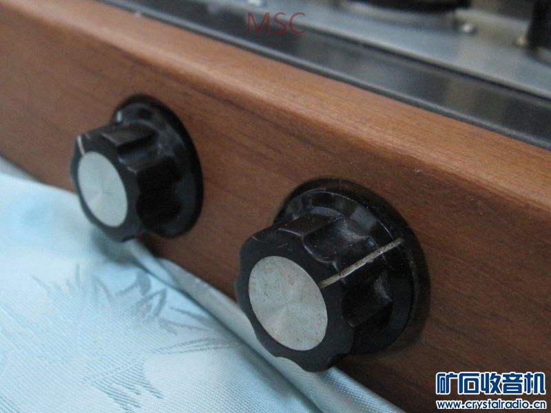

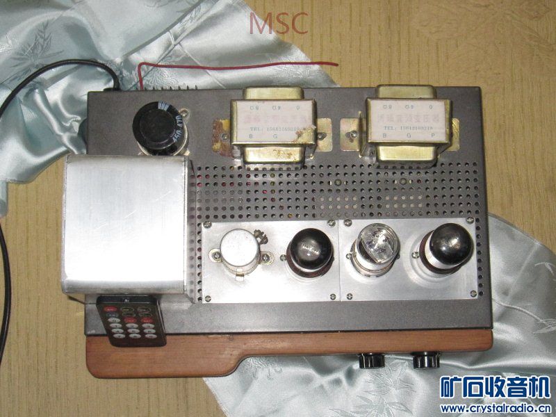

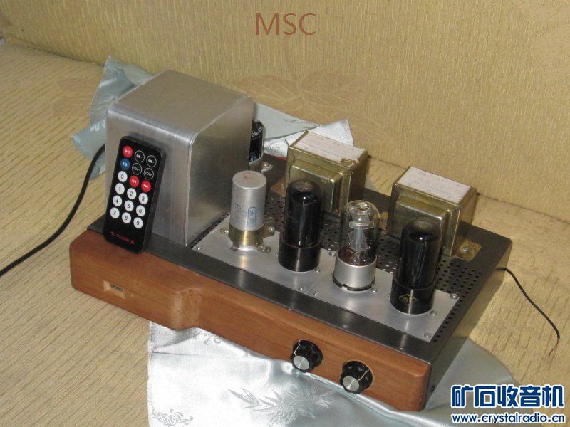

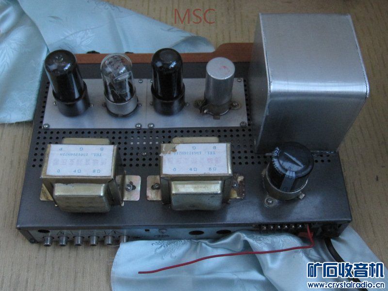

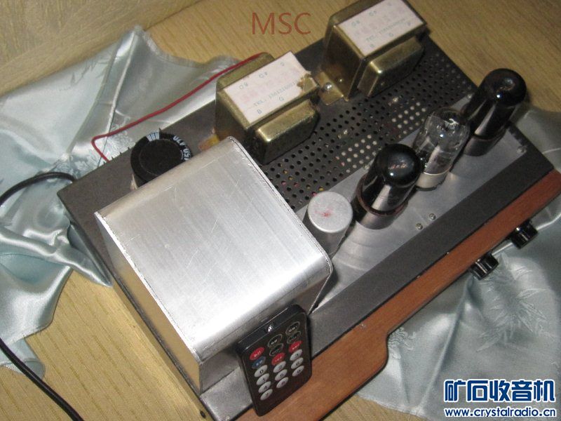

线路为网上常见的6H9C 6V6GT,石整流、没用阻流圈、星形接地,低噪很低,101db箱子贴喇叭才可闻。前面木面板自己DIY,左面有USB插口,内置FM收音MP3解码板,平时听点口水歌和广播还算够用,整体素质还算满意。右面旋钮为收音和线路输入切换,左侧为音量旋钮。
朋友听过后强行搬走了,就算是给朋友的贺房纪念吧。

 楼主| 发表于 2012-7-23 21:05:35 | 显示全部楼层
wld390 发表于 2012-7-23 20:58
MP3解码板在什么位置?看不到遥控接收孔及SD卡孔。
MP3解码板就在usb插口内部,木板开口只开了usb口,sd卡的插口没开隐藏到内部了。遥控探头没有外露,木头对遥控信号没多大影响,

 楼主| 发表于 2012-7-23 21:40:38 | 显示全部楼层
wld390 发表于 2012-7-23 21:22
机机做的挺漂亮,木头对遥控信号没多大影响,不用开孔,使制作简化,学习了。
谢谢!主要还是考虑前面板尽可能的简洁一点,多几个窟窿眼太复杂了。目前MP3解码板部分除了usb插口外,插口右面开了一个小孔,只显示解码板的工作状态指示。

发表于 2012-7-24 12:21:52 | 显示全部楼层
后面的那根红线是干什么用的?
