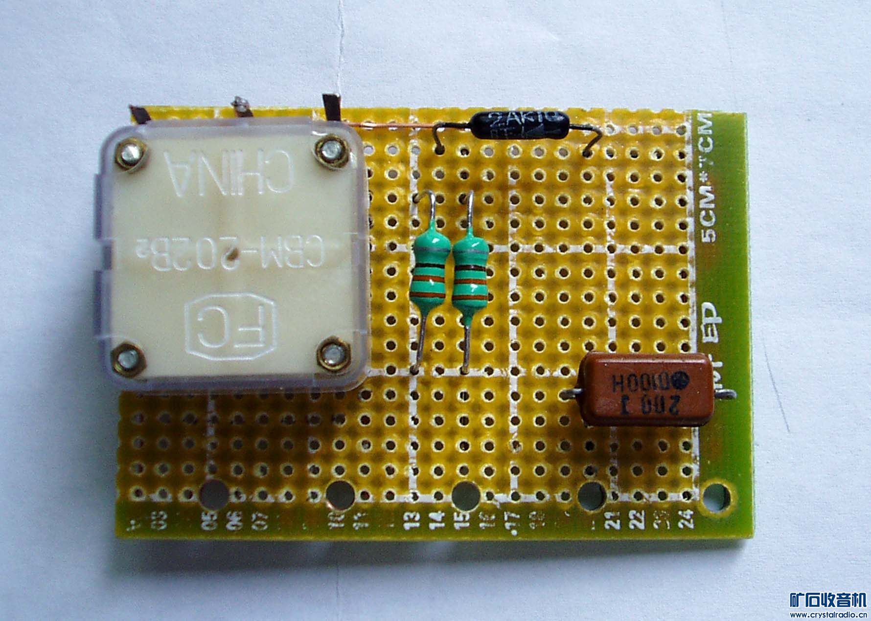

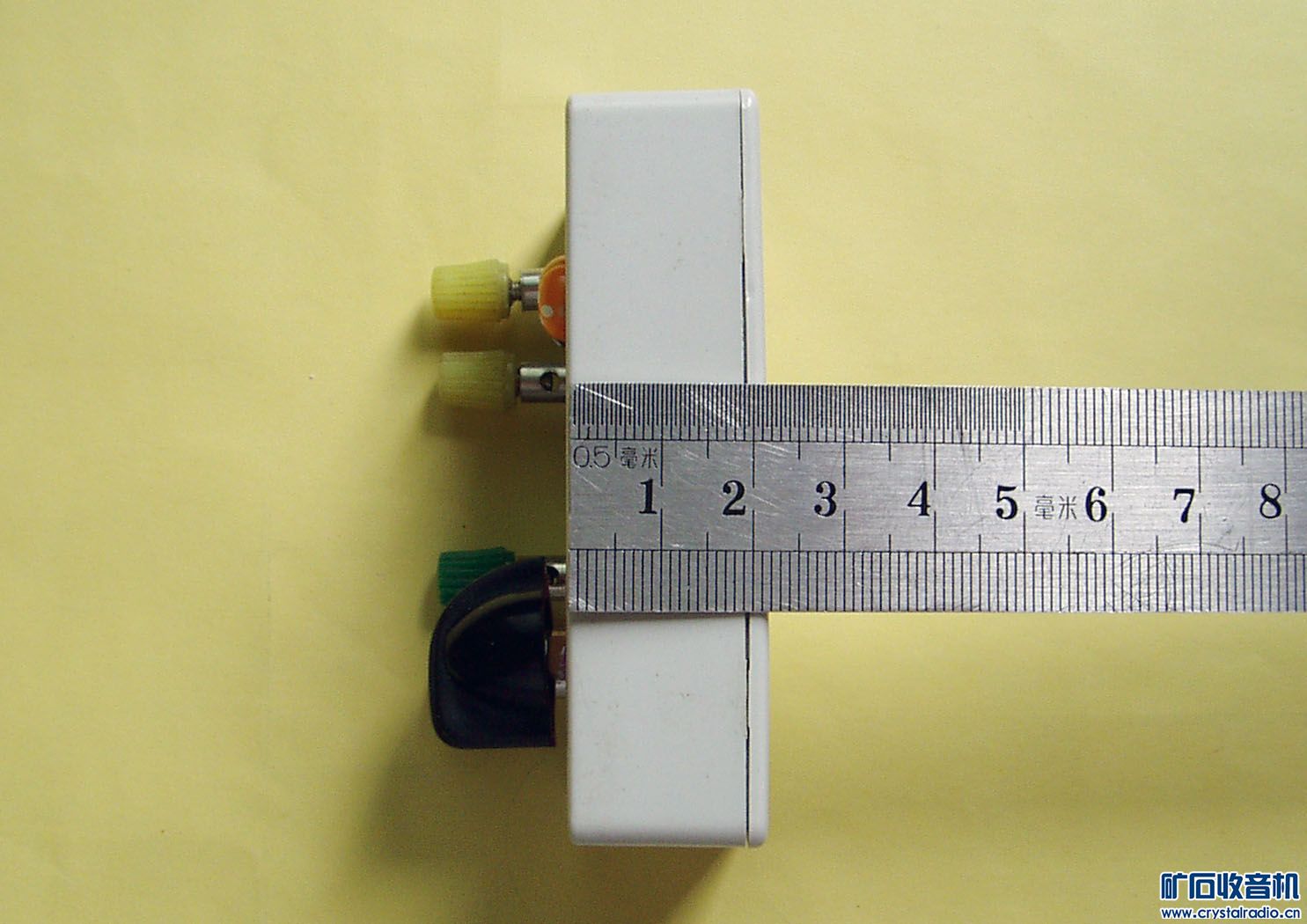

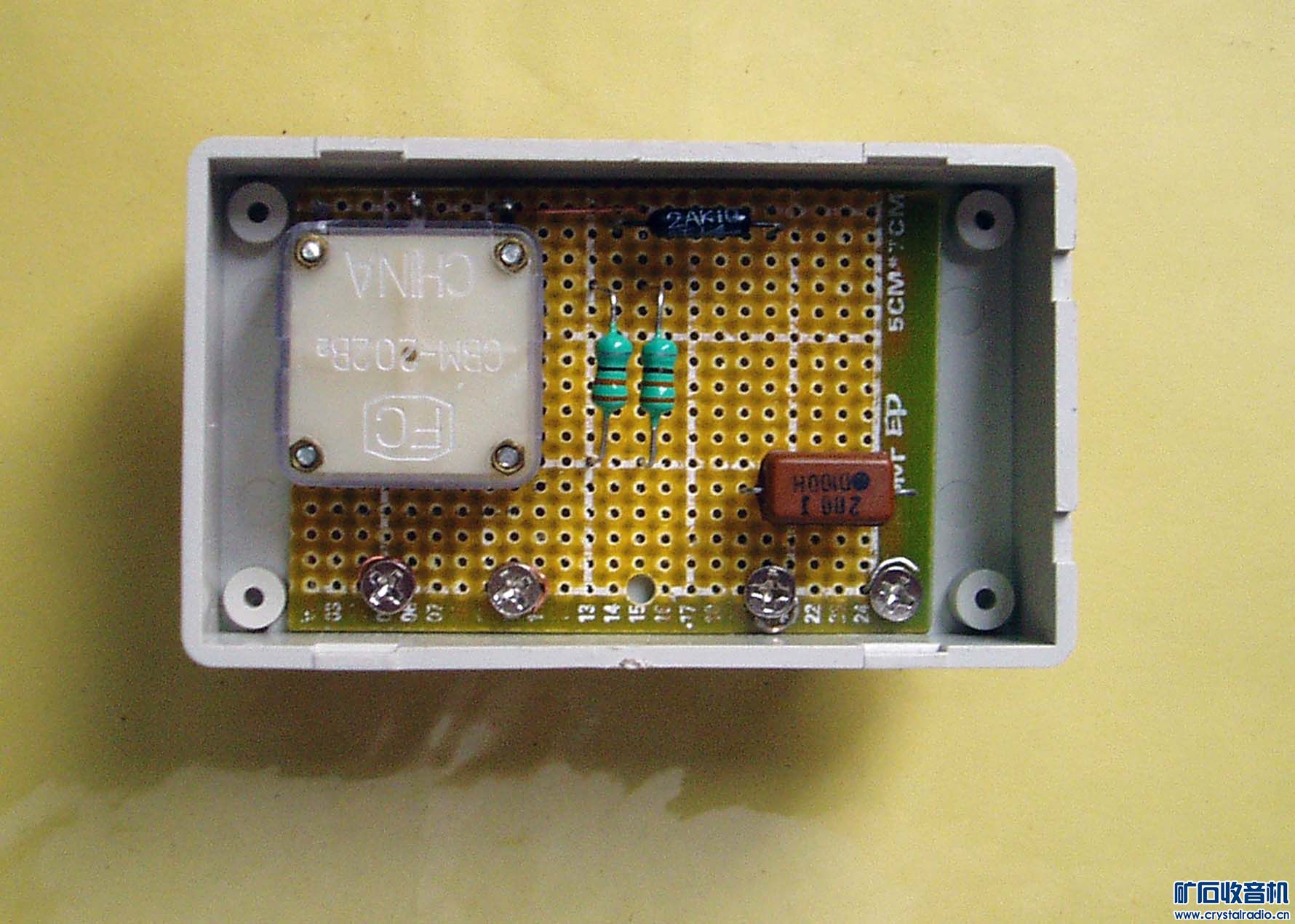

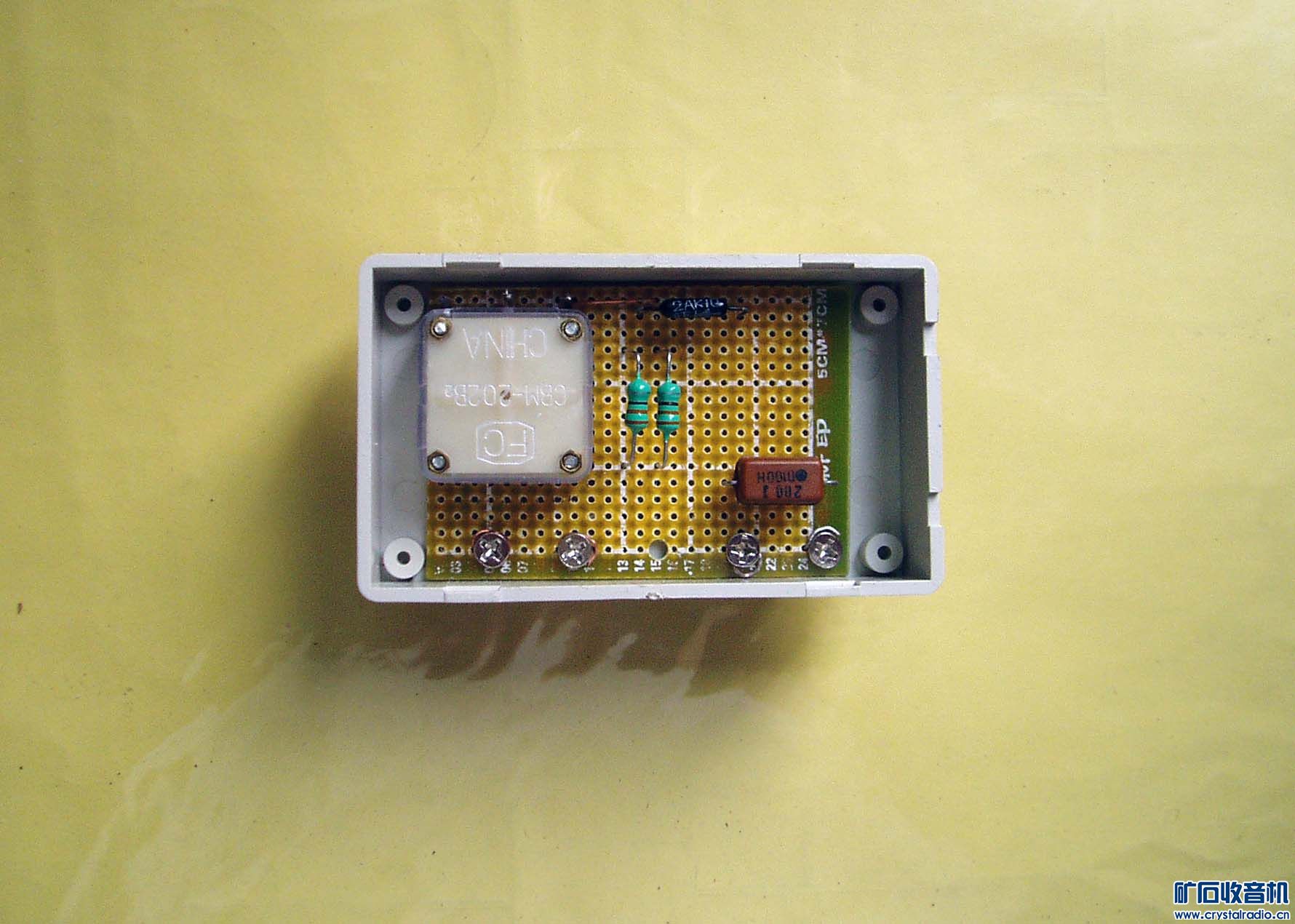

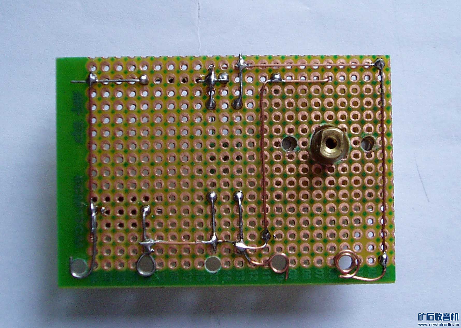

新作的微型矿石收音机,线圈用330微亨色环电感代替,检波二极管用的是2AK10,试验结果证明是可行的,从七楼临时垂直下一根1.5平方mm的电线至二楼做天线,地线接水管,用4000欧高阻耳机,可收到本地的2个电台,声音可满足正常收听,制作简单,有兴趣的朋友不妨一试。

盒里空荡荡,还有潜力,继续努力!

 楼主| 发表于 2012-7-23 15:39:31 | 显示全部楼层
十双草 发表于 2012-7-23 10:39
不错有创意!一开始我还以为是两个色环电阻呢!请问楼主这个小鸡子收的俩电台选择性怎样?
还可以,可以通过调节两个色环电感的间距改变选择性,作用很明显。
