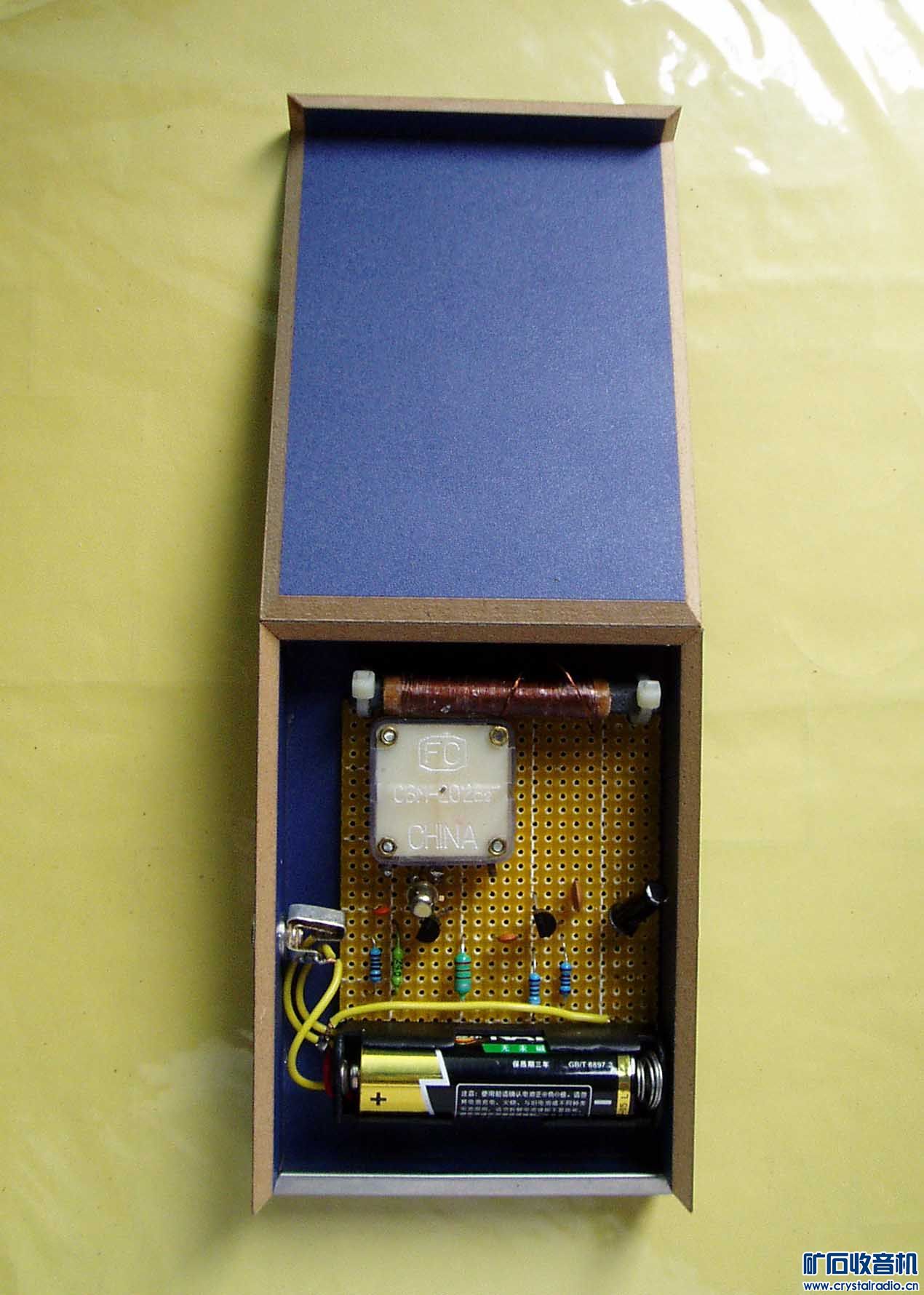

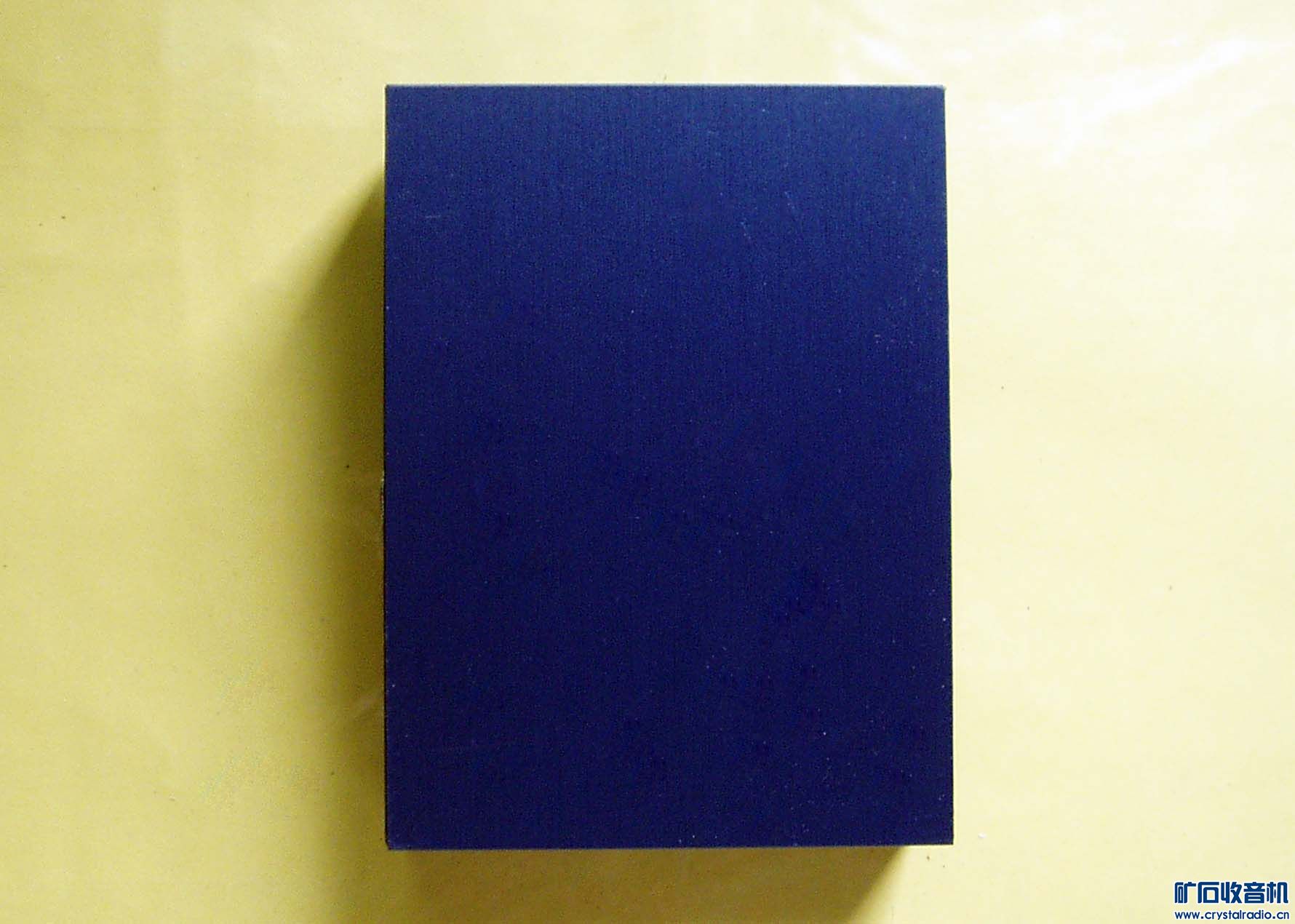

向坛友学习,俺也做了个场效应四管机,效果不错,本地中波台都能收到,声音响亮。

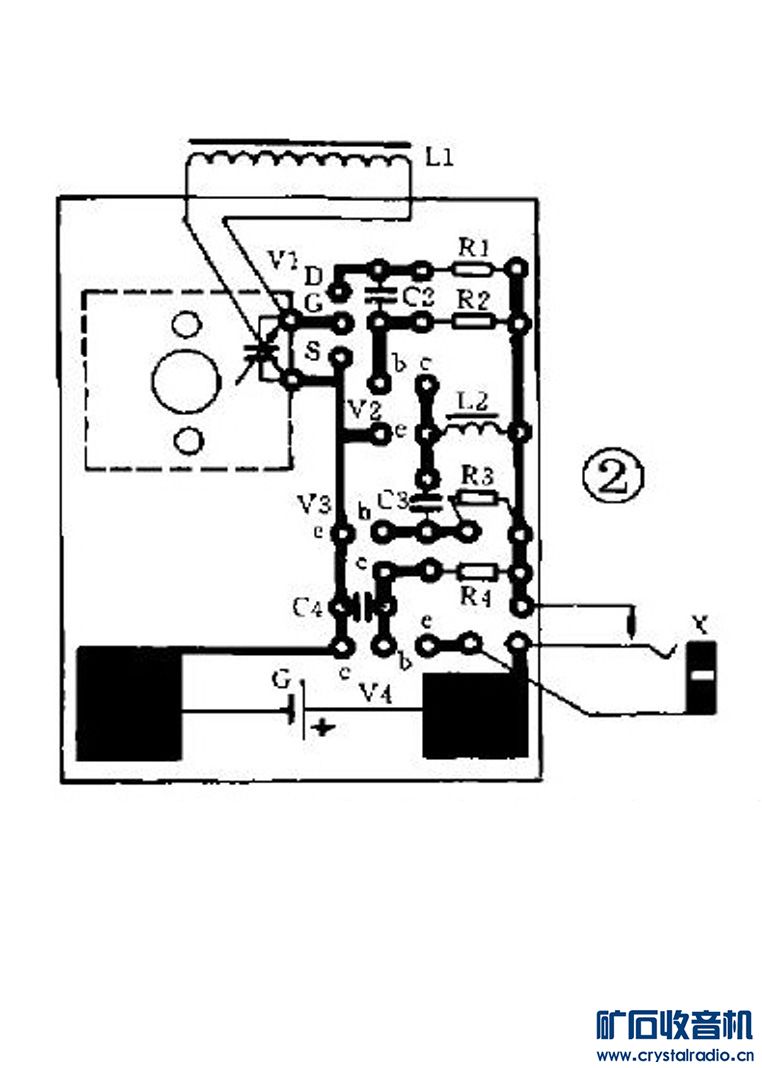

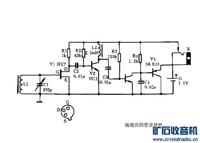

用的这个图。

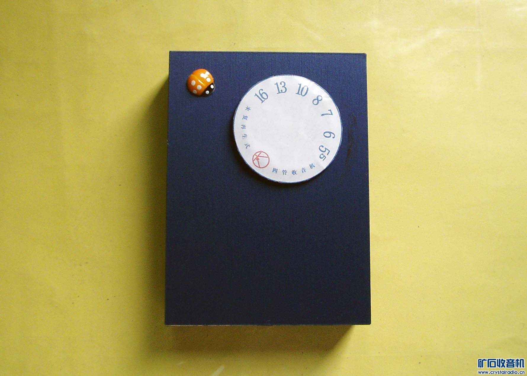

发表于 2012-7-22 07:57:53 | 显示全部楼层
做的很漂亮!那个金龟子是装饰还是有功能作用?
 楼主| 发表于 2012-7-22 08:05:23 | 显示全部楼层
谢谢关注,对应频率刻度的作用。也同时起到装饰的目的。

有兴趣再给你个印刷电路。
发表于 2012-7-23 07:38:05 | 显示全部楼层
有了这个,我等 菜鸟也敢下手了,呵呵 ,感谢,这图上三极管有特色,老中青三世同堂,呵呵

有兴趣再给你个印刷电路。
太好了,服务周到,再能给个尺寸吗?非常感谢.
发表于 2012-7-25 01:01:36 | 显示全部楼层
做的很漂亮!3AX31前面的是什么型号的管子
发表于 2012-7-25 11:04:20 | 显示全部楼层
前面的管子应该是9014
