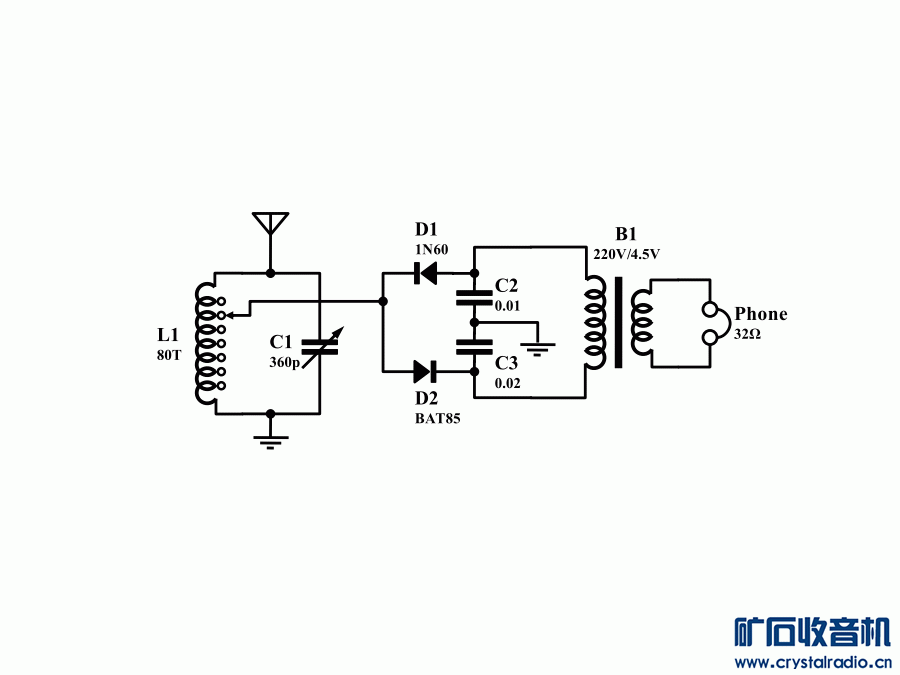

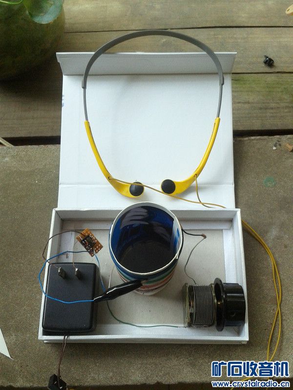

最近看了矿坛各位大佬的作品,也不禁手痒想再战矿机。由于没有高阻耳机,想法一直没付诸实践。翻抽屉的时候发现一个老摩托罗拉的手机充电器,按照老师们的经验介绍,可以用电源变压器提高低阻耳机的阻抗,所以决定开始动手了。

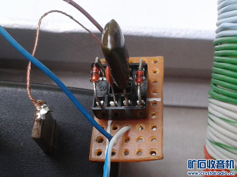

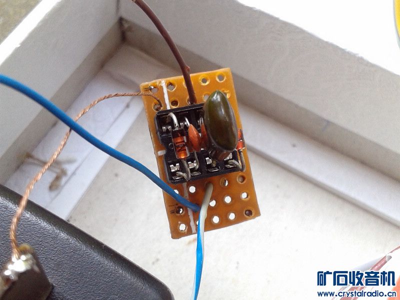

选择倍压检波的单回路电路,希望简单易成功,同时声音能大点。元件找不到成对的,因此此机所用两支二极管型号不同,两枚滤波电容材质和容量也不同。

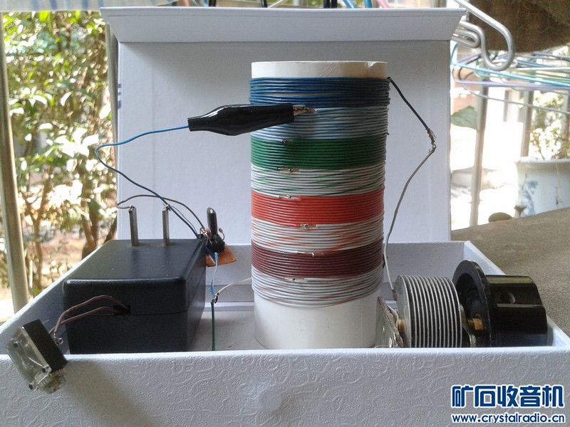

线圈直径5cm,周长约16cm,剪一截1.62m的网线,每根芯线正好可绕10圈,总共80圈,芯线连接部位也正好作为抽头。
居住地方限制,没法拉天线。用一截网线芯缠绕在网线上,或电源线上替代天线。
家里离转播发射台较近,信号较强。仅接天线可以收到一个高端电台(广西970女主播电台),声音不大,此时测变压器初级电压约6.3mV。如果用手摸接地端电台播音明显增强,电压提高到9.7mV。同时也能收到频率稍低的中央台经济之声,但声音较小。广播的音质都还不错。

发表于 2021-3-25 06:35:03 | 显示全部楼层
WKZ2020 发表于 2021-3-24 23:47
想请教一下楼主,电路图上的C2和C3的容量有什么讲究?我看到一 些矿石机电路用的滤波电容是2000pF的,是不 ...
滤波电容的作用是滤过检波后的高频信号,使输出中仅为音频信号,如果滤波电容过大,一个会产生音频信号失真,另一个是会损失音频信号的频率较高的部分信息,还有就是音频信号因为滤波电容过大造成能量损失。造成音量小,所以,滤波电容有一个合理的范围,过大了效果反而变差了。极端的情况下,你把滤波电容弄得过大,把音频信号也滤掉了,输出就成了直流信号,相当于直流电源了,这样理解就容易明白了。

精神可佳。加分鼓励。文中关于变压器次级的电压是不是表述有误?

 楼主| 发表于 2012-7-20 12:32:44 | 显示全部楼层
感谢版主和电视兄的鼓励!
我只测了变压器初级的直流电压,次级电压估计太弱,我的万用表测不出来。

发表于 2012-7-20 20:07:28 | 显示全部楼层
那个充电器里面有变压器吗?好像是开关电源,l里面没有变压器的。楼主不妨打开看看。
   如果没有变压器,不用更好。

 楼主| 发表于 2012-7-21 10:35:26 | 显示全部楼层
谢谢提醒!充电器是差不多十年前的老物件了,那时都还是以变压器为主流。我拆掉里面的二极管电容什么的,直接把耳机插座接到变压器次级。耳机买了也有十年了,是sony的牌子(不知真假),声音比现在的MP4配耳机大。
另外我测了一下线圈电阻,有9.4Ω。这些网线的材料其实是铁芯铜皮,会不会导致LC的内阻大影响效率?因为考虑到高频电流的集肤效应,有铜皮在铁芯的影响不知是否显著。

发表于 2021-3-24 23:47:45 | 显示全部楼层
想请教一下楼主,电路图上的C2和C3的容量有什么讲究?我看到一 些矿石机电路用的滤波电容是2000pF的,是不是这种倍压滤波的电容量要大很多?如果用到0.1uF-1uF左右的无极性电容又会发生什么变化呢?望懂的老师都来解答一下,谢谢!
