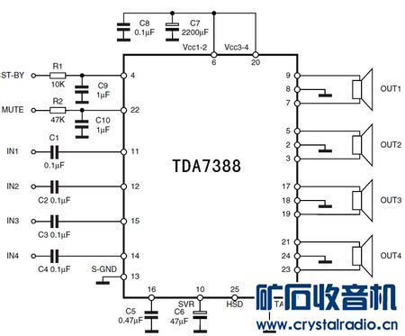

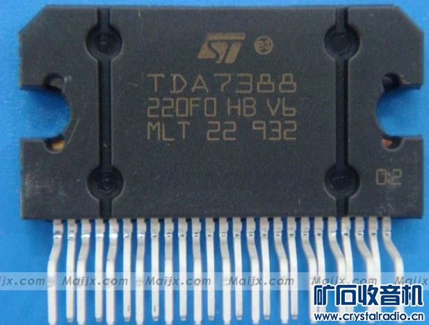

请教各位大侠!                            弄了个宝凌生产的4声道车机听CD.没几天烧喇叭。郁闷。
检查喇叭输出两端有3V到8V的电压差.用的TDA7388集成电路.  原来以为是集成电路坏了.费很大劲换了块新的集成块.
喇叭输出两端还是有3V到9V的电压差。 这是怎么了?
 楼主| 发表于 2012-7-17 21:56:45 |
就是这样的集成块. 外围电路 很简单的。
 楼主| 发表于 2012-7-17 23:48:33 |
会是什么问题? 大侠们帮帮忙...
发表于 2012-7-18 06:06:39 |
确定接线无误的话,查下集成块外围阻容件有无失效的,实在不行可以把喇叭串一个1000-2000微法电解

外围电路很简单. 但是都是贴片的. 怀懝输入电容是否漏电...?引起中电不平衡  ?

怀懝输入电容漏电.   测量电容两端电阻有45K.不知对不对.电容全面还接有前级电路。
发表于 2012-7-18 18:47:42 |
先清洗板子-还不正常-用0.1左右电容分别对输入端傍路入地(查自激)-通电测各输入端电压是否一样,不-样则可能块子或电容有问题。

通电测试输入端电压是4个端子各个不同。 最低比最高相差0.2伏左右. 对应输出端子也有高低.
用0.1左右电容分别对输入端傍路入地是. 试了没效果.
板子很新.  机器很新.车子两年左右.  应该无漏电问题.  集成块是新的.
最怀懝的就是输入电容漏电.   在线不好检查啊.
都是贴片的. 怎样才能完整拆下.这是个难题.

谢谢. 块子不好拆啊.!先已经破坏性的拆了一块了.真晕.  只是以为块子烧了...就掰了
先没考虑检查外围电路.就又装新的....这是教训.
