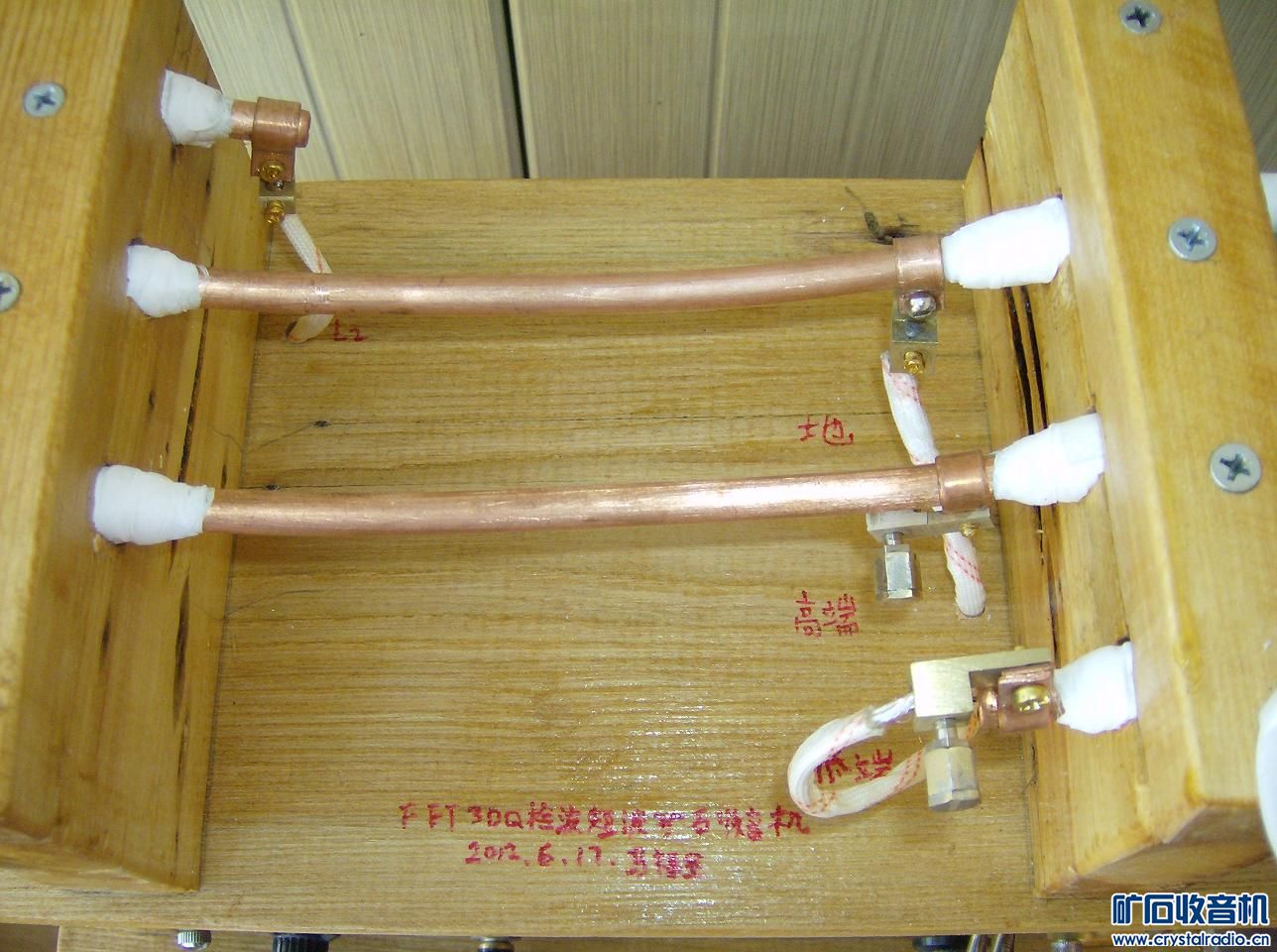

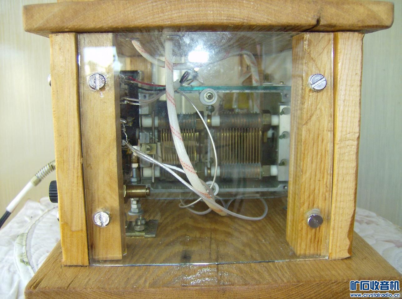

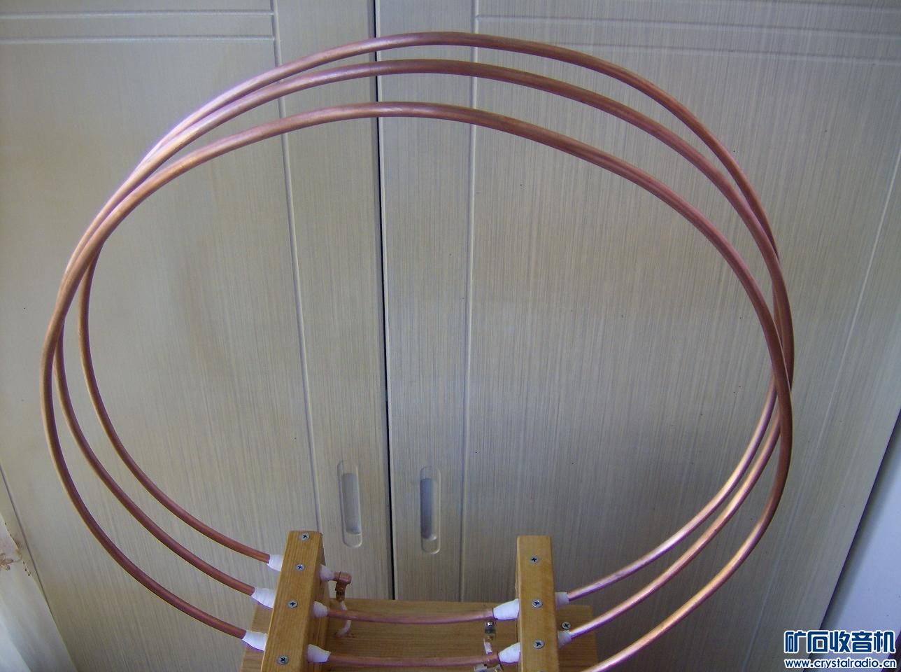

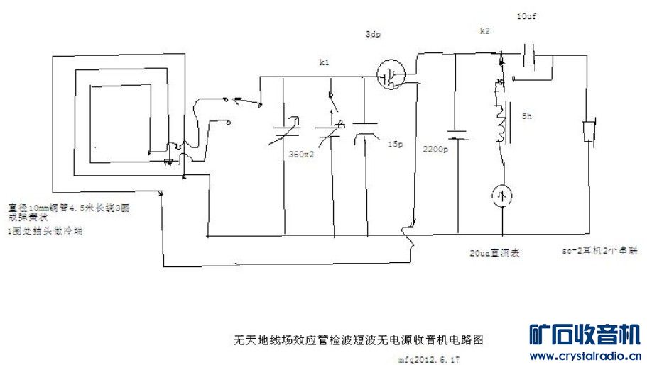

此机不用天地线,靠自身的天线就能接收短波段信号。
机器所用原件:
           天线是直径10mm的紫铜管4.5米长弯成3圈成弹簧状,可变是磁轴镀金可变,检波是场效应管3dp,表头是20ua,  微调是15p磁架镀金小可变,高频连线是1.5平镀银线,耳机是sc-300串联。
收听情况:
               白天能收到微弱的几个台,  夜晚降临机器收台多了起来信号也随之加强,收到过中国国际,中国之声,加广(已停播),nhk,自由亚洲,朝鲜,听不懂的外国话台,有衰落现象,最大电流中国国际达8薇安,都能清晰收听,分割清楚选择尖锐,有方向性,阳台信号强        ……
   欢迎各位前辈 老师 坛友  交流指教 谢谢!!!

发表于 2012-7-16 22:46:16 | 显示全部楼层
好机!铜管线圈强大.

发表于 2012-7-17 08:04:20 来自手机 | 显示全部楼层
其实你没有谈到他的选择性,是不是会跑台
