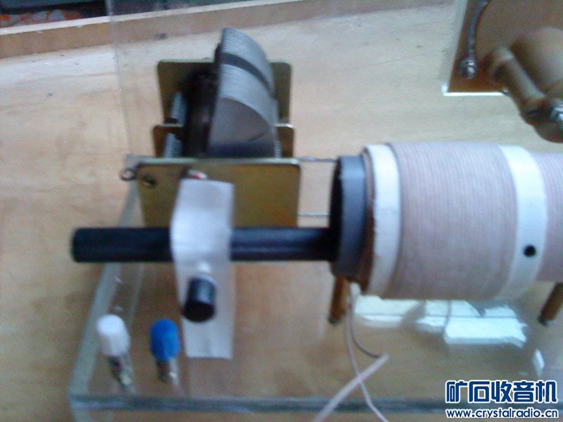

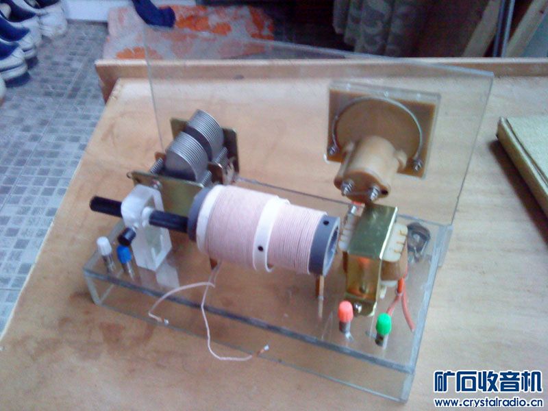

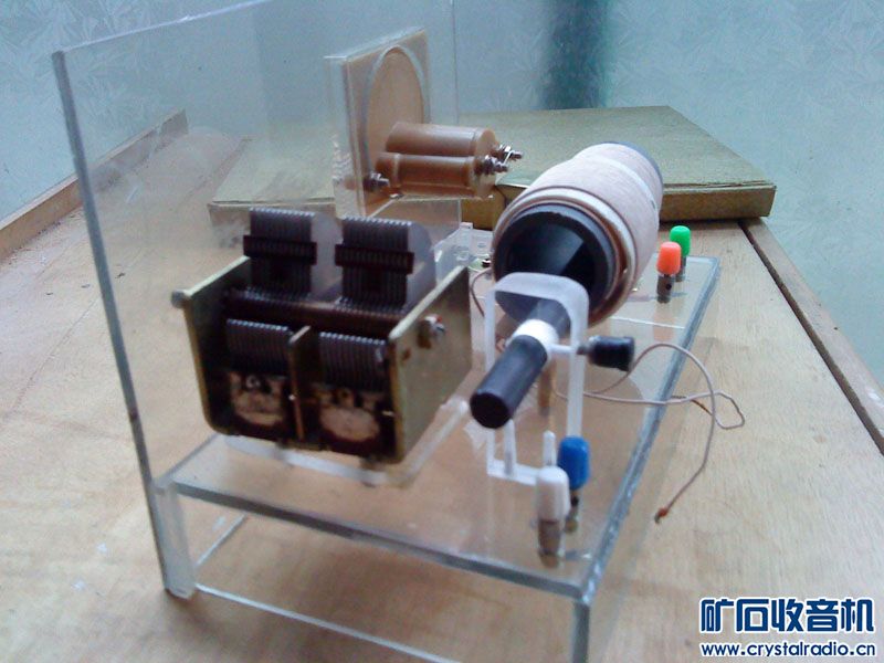

 楼主| 发表于 2012-7-16 20:32:53 | 显示全部楼层
磁棒加上了

发表于 2012-7-16 21:33:53 | 显示全部楼层
很好,透明的,做工精细精品
发表于 2012-7-16 21:45:31 | 显示全部楼层
用针管比聚氯乙烯的好。

 楼主| 发表于 2012-7-17 06:19:32 | 显示全部楼层
程权的学生 发表于 2012-7-16 21:45
用针管比聚氯乙烯的好。
谢谢 ,刚开始玩,先利用些手头的边角余料,以后再求精
发表于 2012-7-17 08:21:47 | 显示全部楼层
用牛皮纸最差,最好绕成花篮脱胎Q值高,选择性好利于弱台的接收。
发表于 2012-7-17 08:39:10 | 显示全部楼层
用大药瓶做线圈骨架,比如鱼油和卵磷脂的大瓶。
一般规律是是食品级、医用级的塑料做骨架Q值高。
