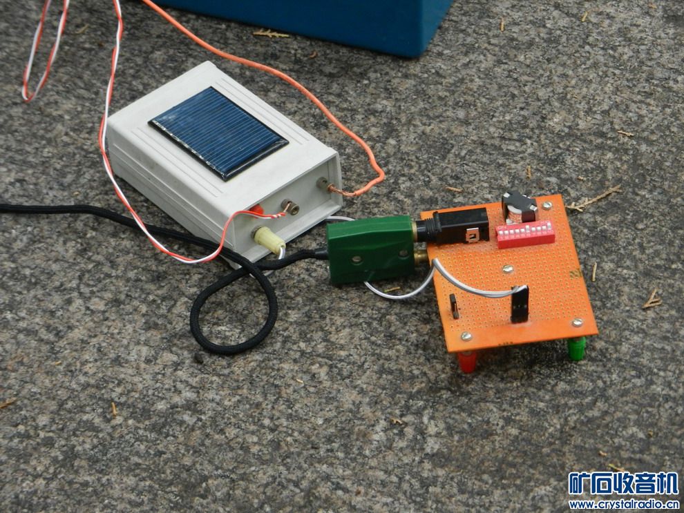

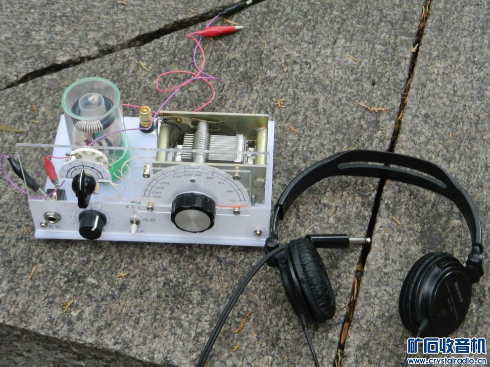

qg2007版主的袖珍3DQ无源日光能两用再生机在日光能再生状态下灵敏度很高,收台很多,并且在再生状态下不用天地线仅凭机内的70mm磁棒也能收到台。qg2007版主还专为他这台3DQ机设计制作一款小巧的匹配变压器,使用的是体积很小的导磁率上万的铁氧体磁芯,阻抗分别是2K、1.5K、1.2K、300欧,供3DQ专用,效果非常好!

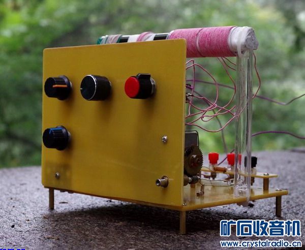

tnlby的这台新近精心制作的二极管检波机外形精美外壳是一个麻将盒,接好天地线调准强台,负载上的直流电流达到了10uA,声音很大,效果很好,该机可更换不同的二极管,用那种假SD101时效果非常好。体积很小的3DQ袖珍机接上天地线后接收效果很不错。

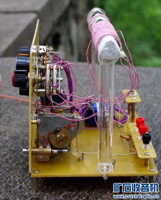

hhyy99的这台磁环3DQ机器制作工艺非常好,大家都看过照片了,这台机器这次表现的确不俗,接好天地线能收5个台,而且分割清楚,无混台现象,调谐度盘的频率刻度准确。

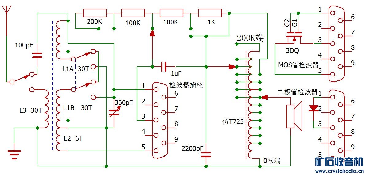

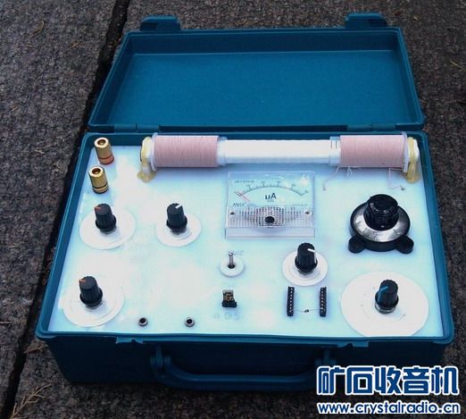

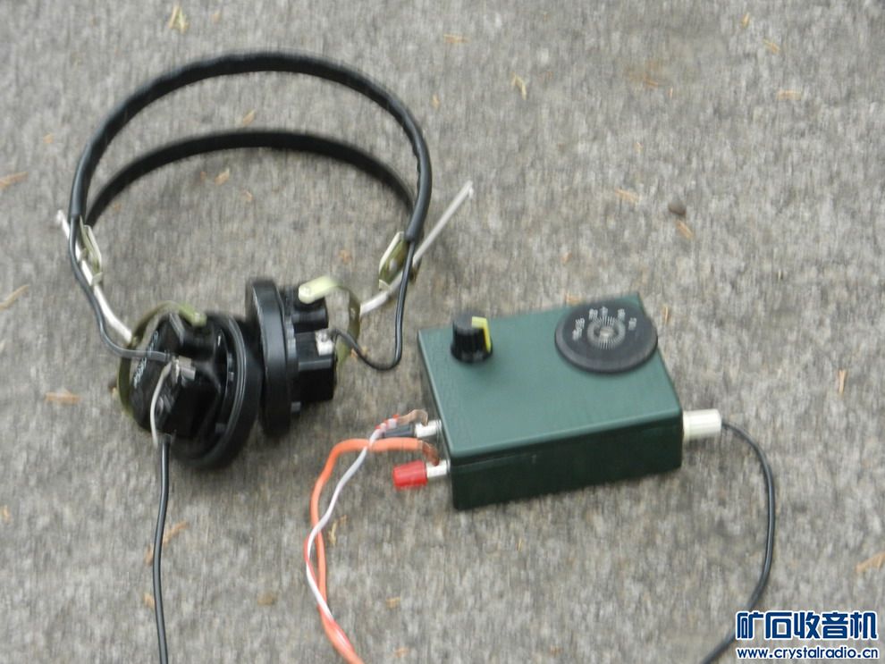

我的这台矿机在接天地线后声音虽然不小,但是最强的中国之声对附近的台有干扰,有混台现象,选择性不如hhyy99的矿机和tnlby、qg2007版主的机器,但是不用天地线时无论是3DQ还是二极管检波都可收到台(声音不大但是能听清楚,收台很稳定,用SC2-300耳机和大罐头耳机都能听清楚,大罐头耳机的声音比较大),用3DQ时声音最大。用二极管检波分别试验了BAT85,1N60,假SD101,HP2835,在不用天地线的情况下这4种管子都能收到台,主观感觉1N60最差,与其他的3种管子差距明显,用BAT85效果就很好了,假SD101比BAT85 好些,最好的是HP2835 ,后3种管子差别不是很明显(没上仪表测,仅凭主观听感,不必认真)。大家互相观摩,反复试听,热烈讨论,认真研究分析,气氛非常友好,并且吸引了一些游园的游客关注和参与。

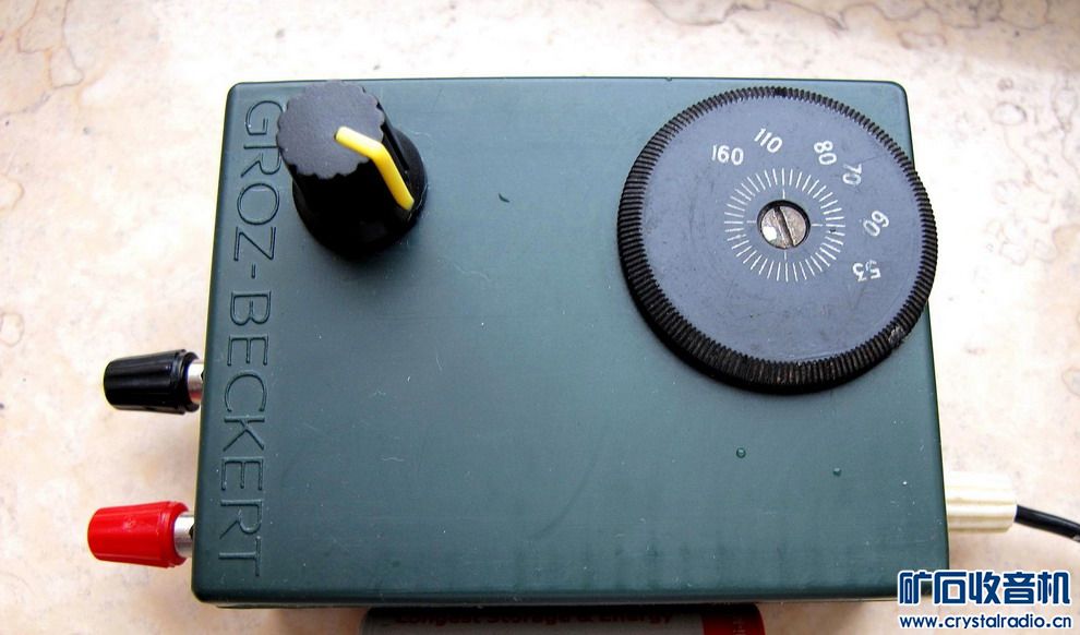

qg2007版主的日光能再生、无源两用机:
qg2007专为MOS管检波设计制作的匹配变压器:
tnlby兄的麻将盒矿机,用二极管检波:
tnlby兄的袖珍3DQ检波机:
hhyy99兄的磁环3DQ有源、无源两用机:
本人的二极管检波矿机:
我的这台矿机的电路:
本此试听使用的4付耳机,
最下面的是tnlby的USI耳机,上面的3付是qg2007版主、hhyy99和我的SC2-300耳机:
