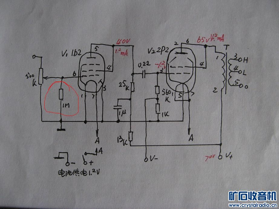

回这位同学:6N9P的灯丝亮度很小,就像微红的针尖,只有6P6P的20%是正常的,我手头上所有的6N9P都是那个样子,不过点燃后过一段一时间就会红透。剩下的不敢妄下定论,就算不知道了,不过提个小小的建议,以此题为例,若减小红圈电阻内的阻值,声音会不会变大呢?只是提一个小小的猜测,没有试验过,只是猜想哦! 1354354.JPG
