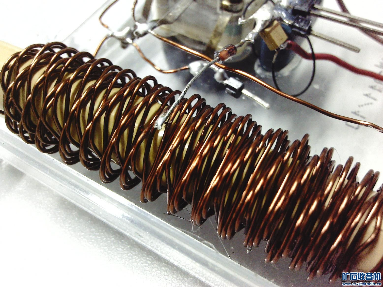

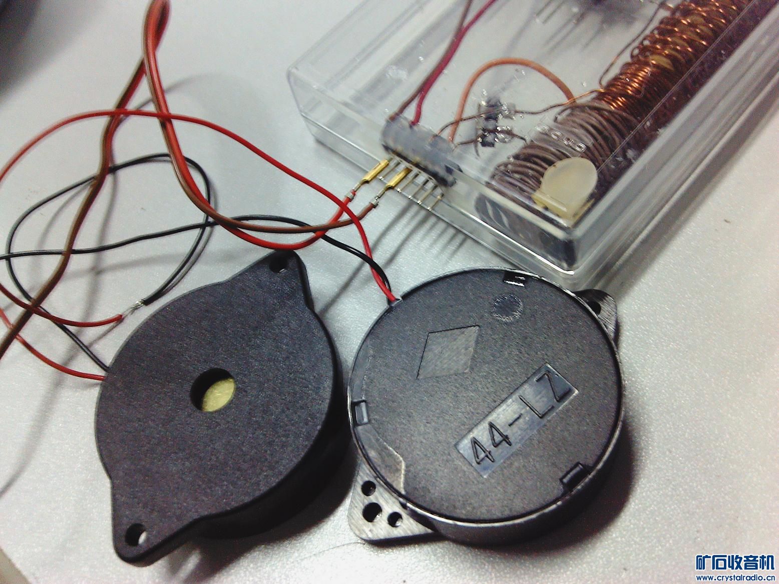

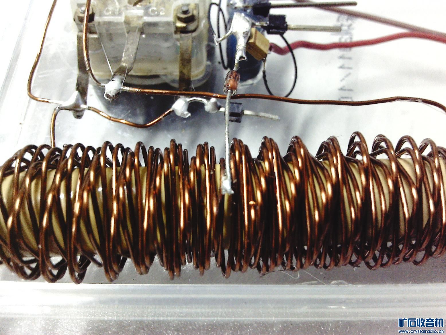

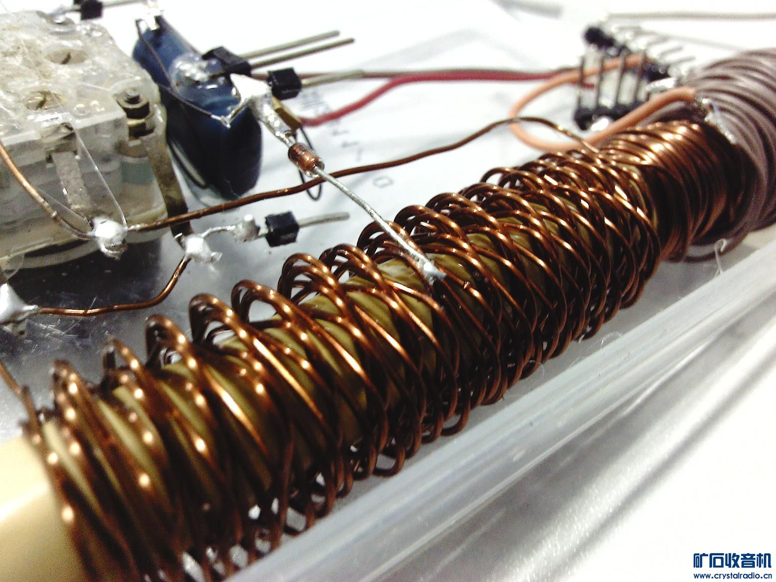

室外接一段3米的天线 用人当地线 效果挺不错的。。   我用的是压电片当耳机。检波 1N60  抽头中间 1000皮电容(电容可省)
外接天线直接接 谐振线圈的上端 地线接下端。(加上地线入地效果更好)
加入矿机线圈的特写
放在电脑键盘处可以听到电脑的声音 呵呵 耳机就是压电片 上图了轻巧 便宜!
另如果听不到电脑声音 那您就别去听电台的声音了。。。肯定听不到。(周二停台我也有办法玩矿机 免费信号源 也可以试试开关电源的手机充电器)
再上一张原理图 。原理图中天线线圈没有画出来。资料齐了。

发表于 2012-7-12 09:09:01 | 显示全部楼层
象文字描述象双回路,看线圈象三回路,看整体三回路双调谐,需要努力猜一猜到底是那种。
 楼主| 发表于 2012-7-12 09:24:05 | 显示全部楼层
boywc 发表于 2012-7-11 18:41
声音大不?
市区 接根线  满意收听 。。向声音大 。。天线接长些。。
另外天线不能太长。。否则帆布电容影响选择性。。电台会向电容小的方向移动。。
2020482  和 线圈加矿石 :
   线圈是我的得意之作!谢谢夸奖!
 楼主| 发表于 2012-7-12 09:31:20 | 显示全部楼层
天线谐振线圈 直接接天线效果最好。
其他的线圈接天地线效果都不如上述。决定将副线圈拆掉。懒得动手就留在哪里了 。估计以后有十米以上的天线估计还能用到。
单回路的矿机,让您费心了。玩的开心!
发表于 2012-7-12 10:04:09 | 显示全部楼层
你的线圈很像蜂房
发表于 2012-7-12 12:13:44 | 显示全部楼层
另外天线不能太长。。否则帆布电容影响选择 ...
绕线圈的线是个小线包拆下来的,没捋直就直接绕上去的出来的效果吧?
 楼主| 发表于 2012-7-12 15:48:28 | 显示全部楼层
前辈好眼力!  差不多了。。是专门制作的工具做的  很简单的工具 两根一次性筷子 搞掂。。。
