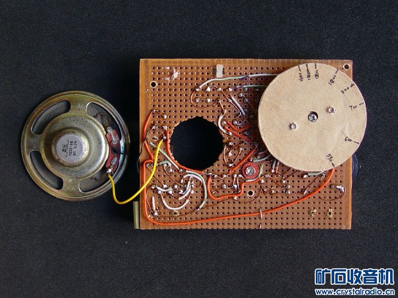

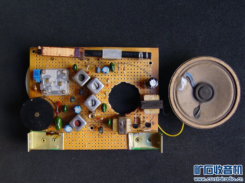

该机外观对我实在没有吸引力,调谐拨盘在右上角的设计破坏了整体协调,于是打算给它换身新装。也想用软件设计覆铜板制作电路板,但是目前条件有限,以后有机会再玩。现在还是老老实实用洞洞板+纸壳的组合。
该机估计有一定历史了,好几个元件都有毛病。双连转轴特紧、一只功放管断脚、稳压用二极管(BG9)断脚。全换!用一对9013换3AX22,用两只1N4148串联换BG9。装好后试机发现无声,测一中放Vbe仅0.2V,检查发现是偏流电阻老化松动所致。用一枚20k精密多圈可调电阻换后,故障排除。在收听过程中广播经常被一些无规律“喀拉”声干扰,调小音量电位器“喀拉”声不变小,而断开输入变压器信号故障消失,说明故障产生在低放级。拆下三极管(3DG201)测hfe,发现一直不断上升。换9014的话估计放大倍数太大还得调偏流,干脆换上一枚hfe=90的3DG201,故障排除。

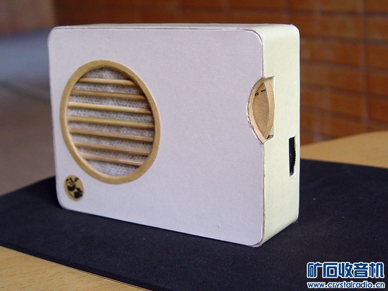

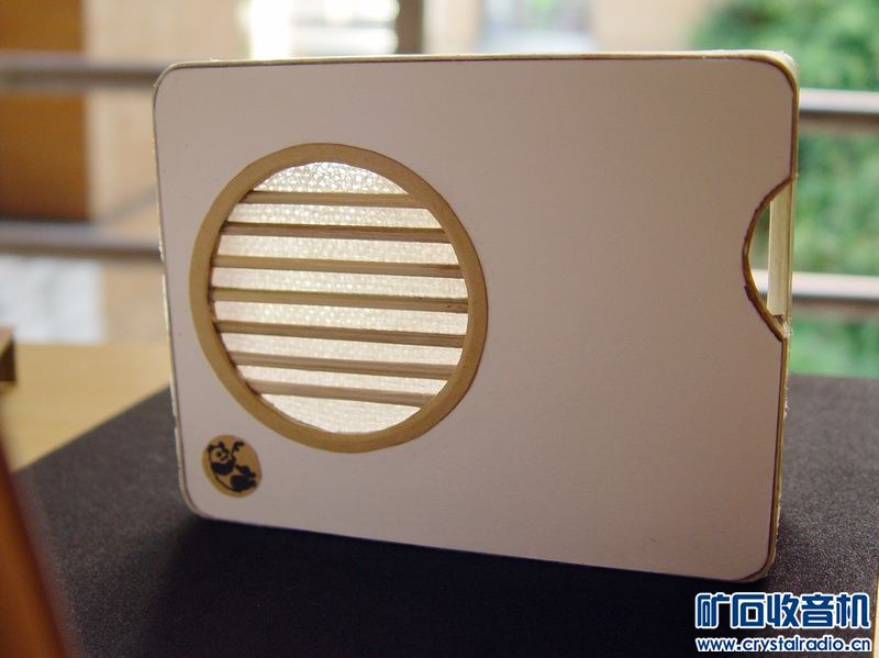

机壳设计以简洁为美。喇叭防护栏是用早上吃小笼包的时候顺便要来的两根竹签做的,效果不错!
喇叭布用了一块无纺布

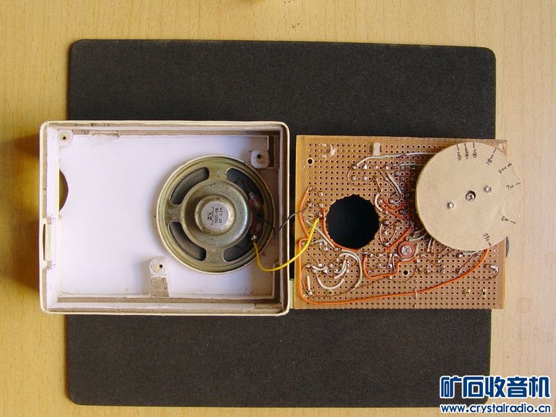

装入机芯
放两枚5号电池

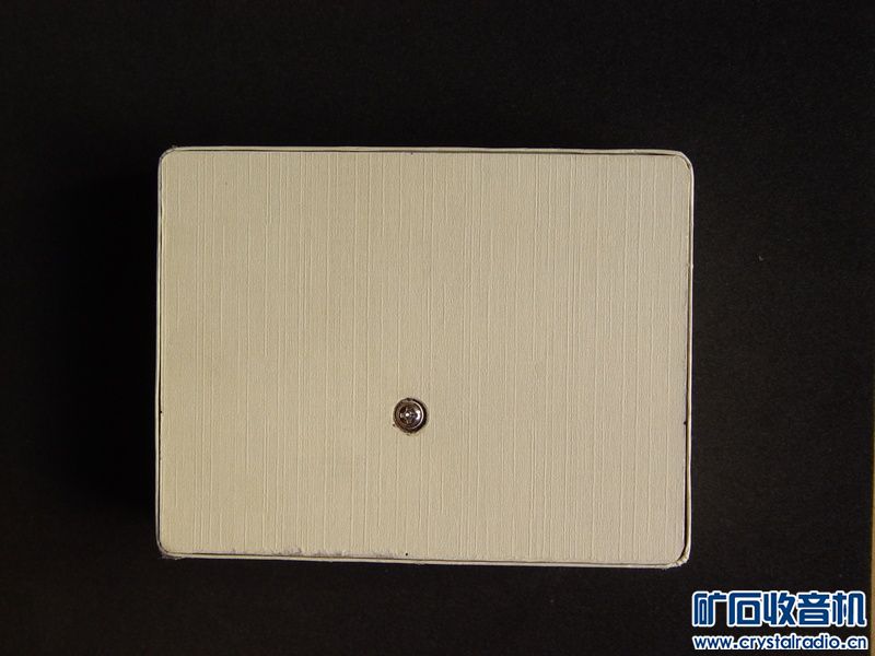

背板用一枚M3螺丝固定

正装照
