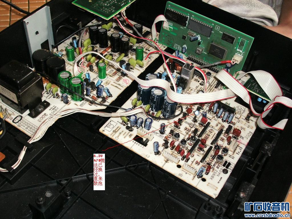

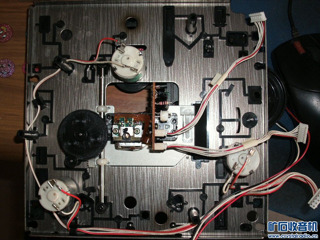

本机经过一年半时间闲置后,不读碟,几乎所有碟都不读!
后来我拆开调整光头功率,表现为有时候读碟有时候不读,如果能读碟那么连续工作下去一天都没问题。
《我不会修理的,只知道乱调整VR,也不会示波器,VR做了记号再调整 乱鼓捣就是一个胆子

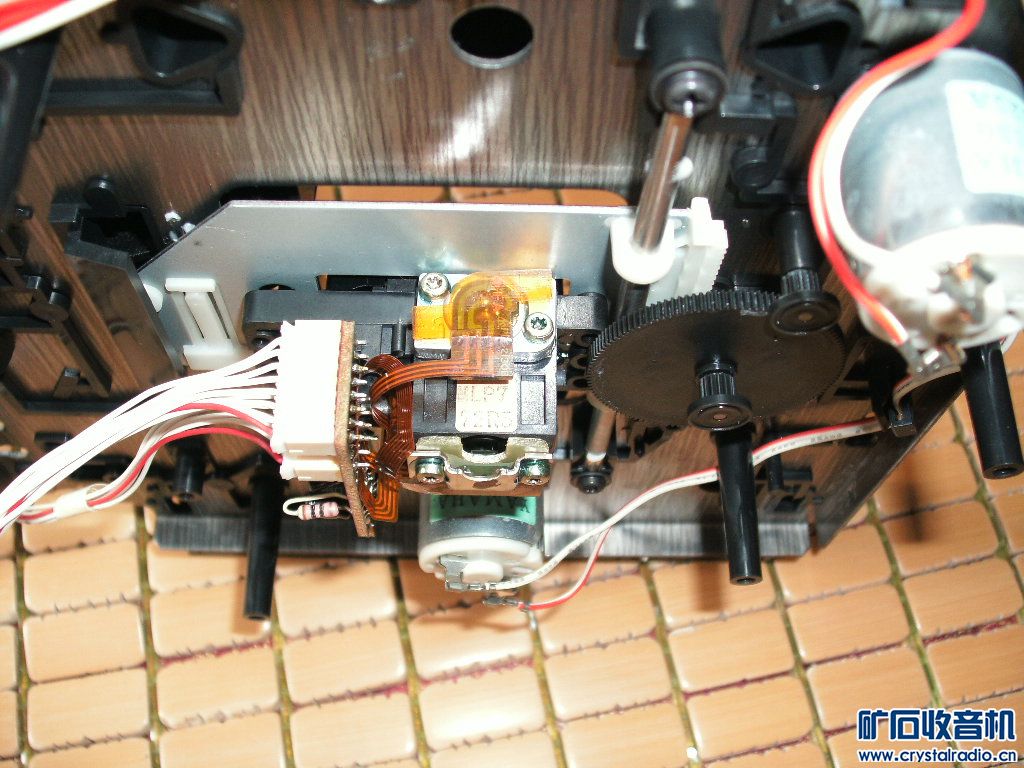

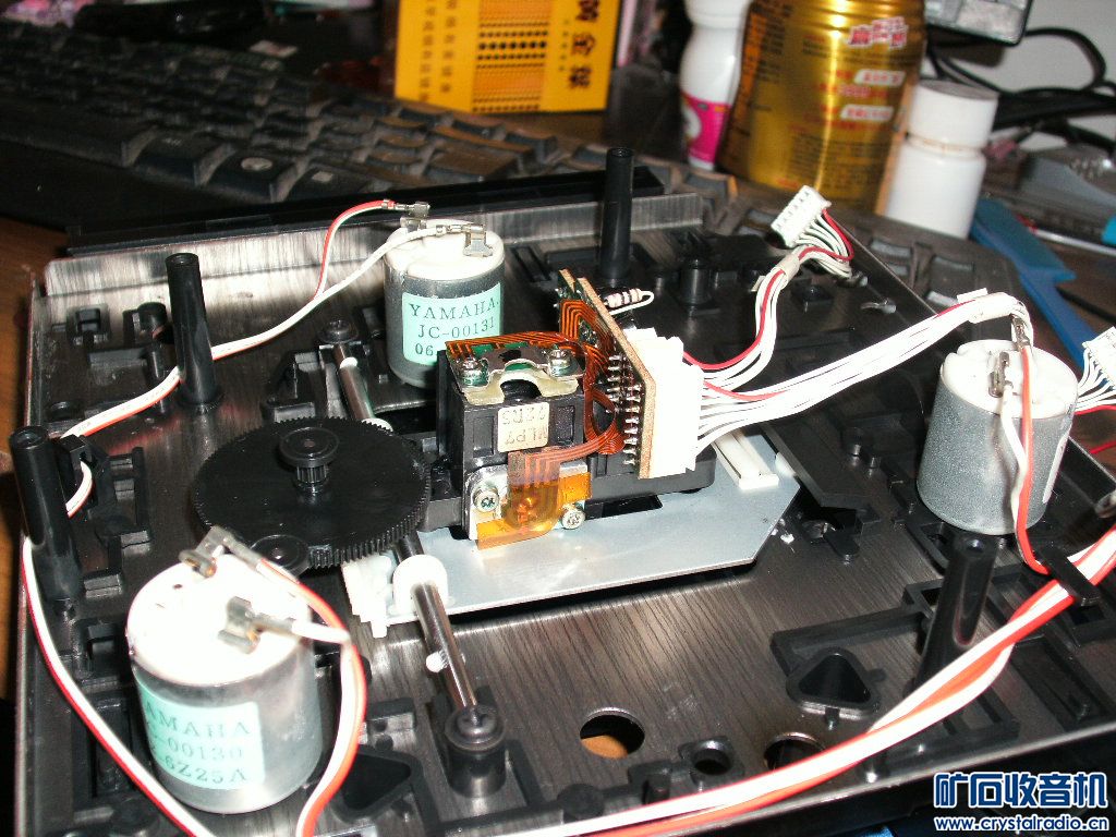

后来又调整聚焦VR,也是一样效果。看不到这个光头的标签型号

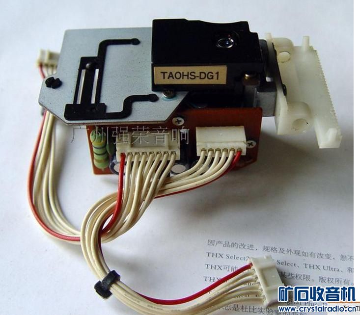

,只看到一个MLP7,网上查找型号为东芝/TAOHS-DG1光头。可是我在淘宝对比光头照片有些不同之处
照片 038.JPG 照片 037.jpg 照片 034.jpg 照片 033.jpg 照片 032.jpg 照片 031.jpg 照片 030.jpg 照片 029.jpg 照片 027.jpg 照片 025.jpg 照片 038.JPG
未命名0000.JPG 这个是淘宝找到的,光头支架不同,
 楼主| 发表于 2012-7-9 12:27:07 |
现在向矿坛老师们求证,本机光头型号是否是淘宝的东芝/TAOHS-DG1光头呢《本机不是本人购买的,是LP哥哥的,他也不记得修理过否》难道是经过修理代换了?
请有接触过本机的老师和专业的修理老师们帮帮解答,谢谢!

如果没有示波器,建议不要调整光头激光电流电位器。否则会提前报废。楼主所说的情况,只能换光头了。(二手拆机光头便宜,但使用时间短。)

问题是现在求证不到原装光头型号呀,烦恼。

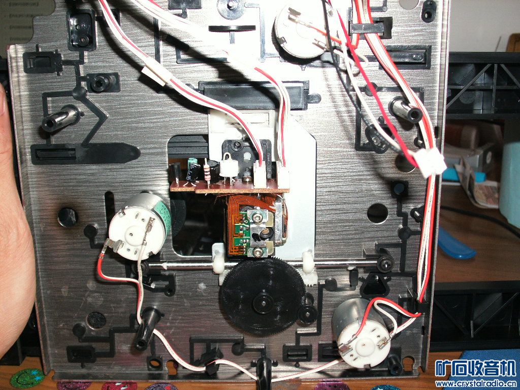

只看到一个MLP7,没有光头标签。淘宝标注原装光头和机子的有差别,淘宝是TAOHS-DG1型号,可是我360°都找不到这个型号。

你在网上找的广州荣强的光头是CD-1000的CD机拆机光头好象不一样的,你要找CDX-600.800.900.1000D的光头是一样的。

你这机光头和我的CDX-600的光头是一样的只写有MLP7在网上加机器型号看找不找得到。

你在网上找的广州荣强的光头是CD-1000的CD机拆机光头好象不一样的,你要找CDX-600.800.900.1000D的光头是一 ...

刚才我在网上找了一下确实找不到,
