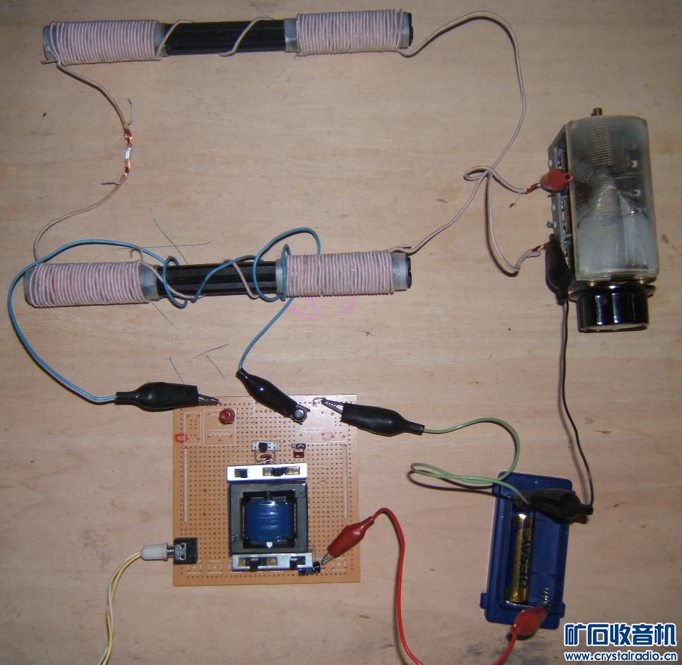

矿石直放两用机
矿石机不用电源,仅依靠天线(包括磁性天线和环形天线)接收的电磁波的能量工作,所以它对装配矿石机所用的零件是十分挑剔的。以我前几天实验的电路为例,磁棒又粗又长,还用0.1*150的李兹线绕制;调谐电容必用高质量的空气可变;2AP9是从十多支管子中精心挑选的;匹配变压器用的仿T725;耳机则用SC2-300(买不起田737,不得已而求其次)……
尽管如此,装好后也就能收两个台而已。曾经用大环接收,效果还算满意,能收当地的6个电台,但大框在我的蜗居中乃一庞然大物,实在容它不下。
所以矿石机更多的价值只是实验和怀旧,绝对没有它的市场份额。但是我们花了心血和金钱做成的零件如果只在实验时昙花一现,那也实在太可惜!
所以总想让矿石机的零件在别的机器上当个常务理事的职位,想来想去,终于想到TA7642直放式收音机,它的电路构成和矿石机的基本架构相同。以前我们装一个这类直放机,对它的零件只是草率从事,用3只晶体管,耗电几毫安,也只能收当地的几个电台。现在如果把制作矿石机的零件移植在它的身体里会如何呢?
下面下面是我的“矿石、直放两用机”的电路:
矿石机不用天地线收两个台。直放部分白天收7个本地台,夜间收光华之声、中国之声,圣经台,RFA等远地台,声音相当大。

的确,前面可以接各种磁棒线圈试验接收效果.

文章后面写了效果,深夜可以收到圣经台,光华之声,RFA等.
