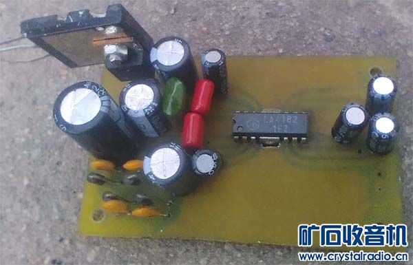

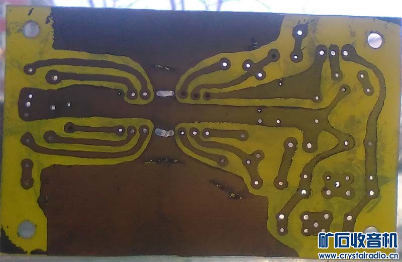

 楼主| 发表于 2017-1-15 16:05:00 |
前段时间专门装起来看看声音怎样。圆珠笔芯画的,尾端接气门芯吹气帮助油墨流出,操作起来感觉不错,前面的钢珠在砂纸上磨了半天才磨掉,很硬。腐蚀完成后对光照边缘部分不光滑。
官方电路和PCB,增加了个7808看是不是能把爆米花声去掉。
实际情况不行,示波器看负输出只能到约0.7V,再大就出现限幅失真,这就是爆米花声的原因。考虑内部功放管坏了。声音倒是也不错,但没有之前一听就感觉眼前一亮声音特别好的感觉,和我家的收录机相比,音色不一样(都是接收录机的音箱),4182清亮一些,收录机醇厚一些。但总体来说差不多,好像4182比收录机稍好听一些。收录机是88年的上海开普700,TA7232,当时700元的机器。接电脑或手机。

爆米花声其实就是器件内部出现了二次击穿现象,离嗝屁不远啦。

7808散热片是一个创意。
