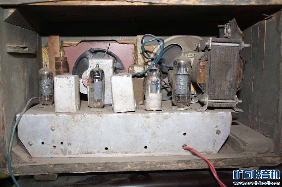

      最近晚饭后散步用的机器,长江301直流电子管机,便携式机器?又大又重,比宝石441还大,当年这机器面对什么类型的用户设计?太便携了,携一会就够累的。这台机子被改为交流机,用的也是交流机电子管,如6A2等。

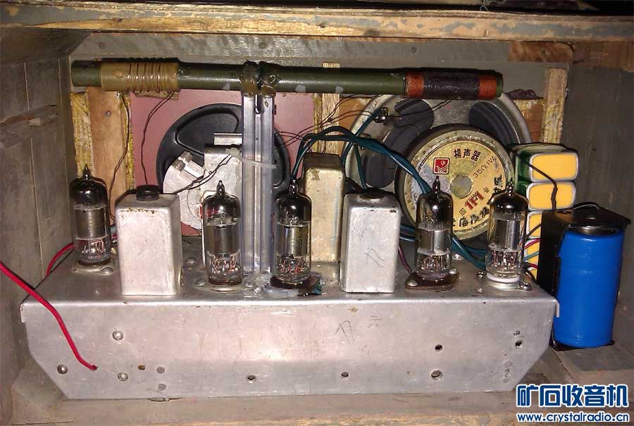

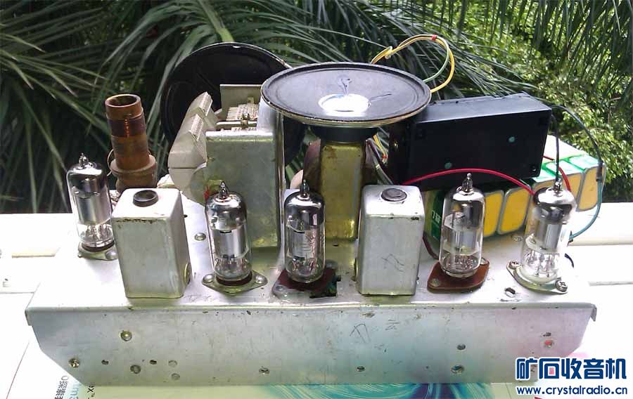

   我尽量按原电路把它恢复原貌,用直流电子管,用可充电池。追求使用性的思维还是让我把天线改为磁性天线,中波接收很灵敏,不用外接天线,短波要外接天线才收得多台。

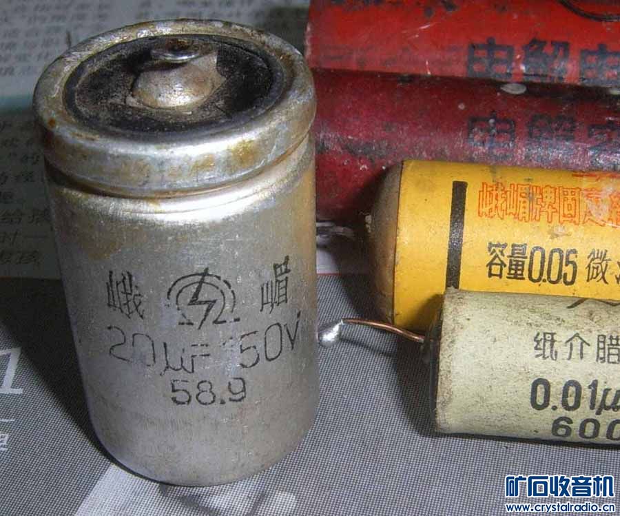

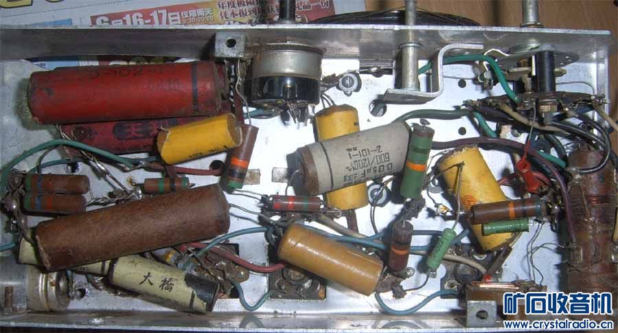

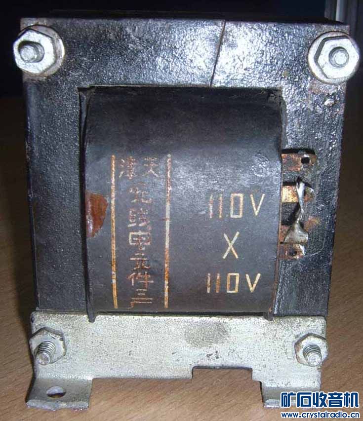

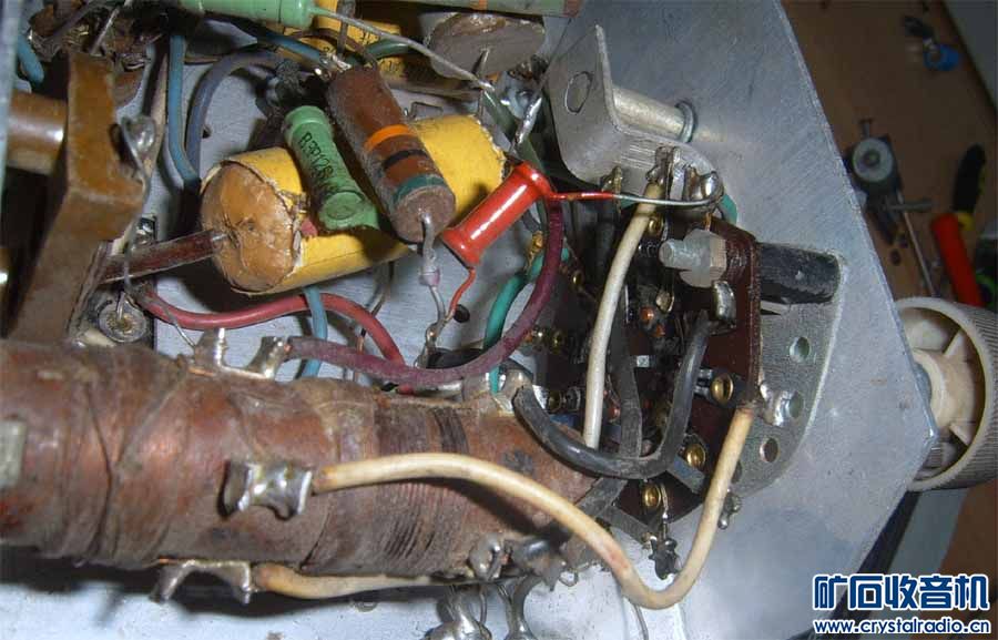

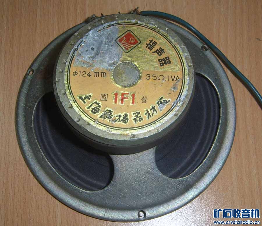

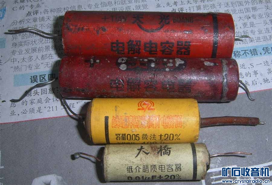

感谢各位顶贴,补充改装维修图片,和部分解放初期老零件特写图,供各位观赏
买回来时,是交流机:
改回直流机:
改为磁性天线:
老零件:

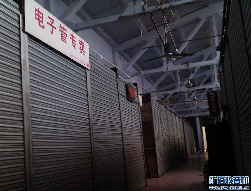

去找霍英东老先生

呵,手艺不错,底板下的那个板下的那个本振线圈也是原装的吗?
我也装过直流管收音机,最初也是使用1A2系列管,但老是搞不好,后来一气之下直接换上1R5,结果机器马上好了,所以我对使用1A2的机器一直很好奇:别人是怎么搞好的?    哈!

看图上,这台机器是两波段的,短波是从多少到多少呢?
发表于 2012-7-6 12:20:45 | 显示全部楼层
装磁棒的位置,原是给甲电的安装位置。。
 楼主| 发表于 2012-7-6 13:49:58 | 显示全部楼层
我也装过直流管收音机,最初也是使用1A2系列 ...
底板下的本振线圈,机子买回来没有换过,应该是原装的。
