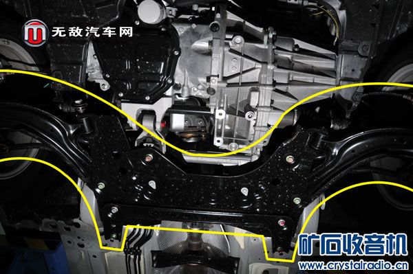

国内车子里面使用以两种副车架为主,H型副车架和“口”型副车架。
图:新骐达GTS的副车架-H型
图:新骐达GTS的副车架-H型
图:新骐达GTS的副车架 H型的

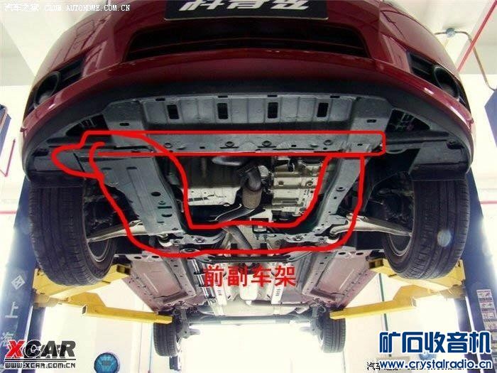

图 科鲁兹的前副车架-口字型
特点是副车架纵梁上预制的应力槽(左右对称),受到猛烈的正面碰撞时,副车架会沿着这个槽折弯,从而带动动力总成下沉,保护驾驶舱里人的安全。
如下图所示:
科鲁兹副车架纵梁上预制的应力槽(左右对称)
图 科鲁兹副车架纵梁上预制的应力槽(左右对称)
