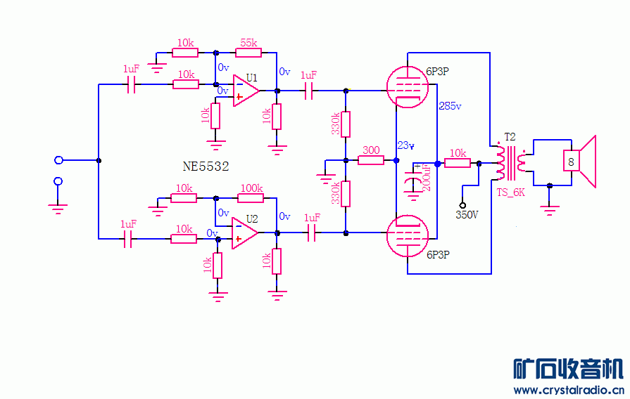

           以前看见有用运放直推胆后级的电路,现在只是做了一些仿真试验,实际上是否可行,还请各位高手见过。不太懂多少理论分析,没法在技术上与大家讨论,纯作自娱自乐和学习,只求和大家一起开心...
      先上个电路图一:

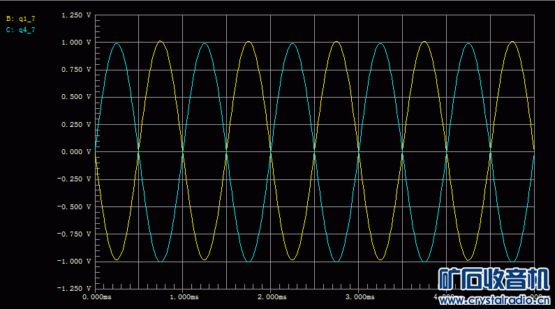

    2×6P3的推挽需要运放U1、U2给出互为反相的信号,2运放在这里取同一输入信号,然后利用正相放大、反相放大的原理获得倒相输出,关键在于调整各自的反馈量来获得2个信号大小的相等,效果见下图二:
   在试验中发现:
1、运放直推2×6P3似乎不够力,在这个图里大概可得5瓦,改为推2×6P14就比较好
2、运放U1、U2的反馈电阻在同取为10k时,电路基本不须调整即可获得相等的倒相信号,但此时运放U1、U2已经是在深度反馈下没有放大作用,只单作倒相
见下图三:

运放5532的工作电压范围宽,可上到正负22v,考虑各种因素,推动6p3有些不足。

电子管需用电压推动,是否考虑高压运放。

运放的输出电压显得有点不足,用它来推功率管时有点力不从心。如果功率管需要的推动电压在10V以内则用运放完全可以。
发表于 2012-7-1 14:51:26 |
建议放弃方案。

啊哦~~~要不还是先推6p1试试吧,5532应该是达不到6P3P推动电压~

我本人以前做过,用运放倒相 推6P1的推挽电路 。不用嘀咕 ,肯定能行。
您看看DRV134 这个集成电路。http://www.ti.com.cn/cn/lit/ds/symlink/drv134.pdf  这是专用的 单端转平衡驱动模块。
用运放模拟 这个集成块的内部电路 ,效果很好。
您说 输出电压低推不动 6P3P,可以在运放后面加一级 6N8P的推动级

这个电路没见过,理论上可行,推6P3P有些吃力。

上下两个运放属于不同的放大模式,输入、输出阻抗完全不同。
