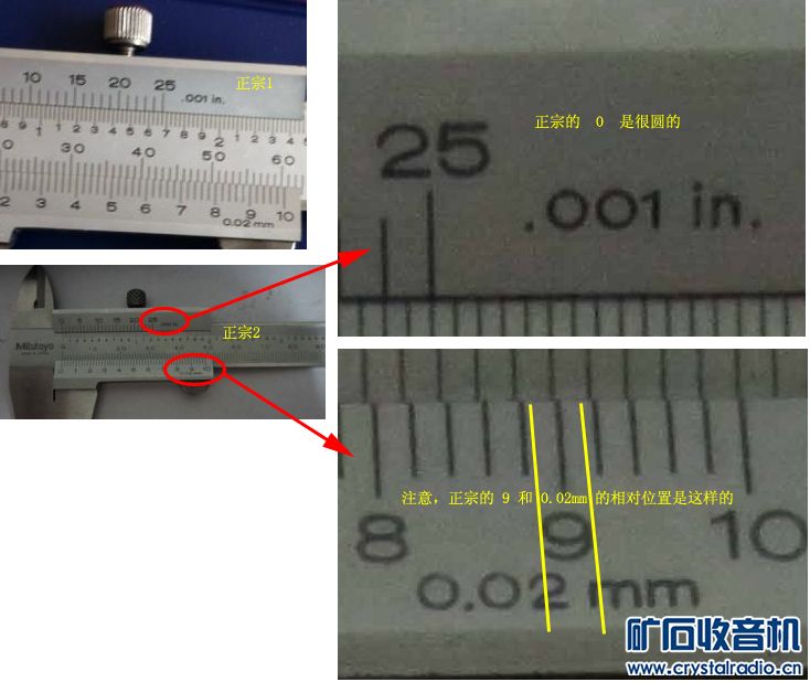

最近正入手一把日本三丰游标卡尺(还没有到手),二手的,但不知道如何鉴别是否是真日本货,还是国内的假冒货。
于是萌生了区别真假日本三丰游标卡尺的想法,其实很简单:多看、多比较、越认真越细致越容易看出真伪,现将不同点总结如下。
为谨慎起见,本文中打上了“国产”字样的,一定是国产的,100%国产的,卖家声明了是国产的。
个人认为是日本正宗货的打上了“正宗”,注意这里是根据我的多图比较得出的经验,不一定绝对,但也基本靠谱,这里卖家声称是进口只做我判断时的参考意见。
还有一种是比较少见的,本文打上“较少见的版本”,由于市面上少见,根据个人经验不好武断判断是国产还是日本产,有两种可能:1)的确是日本产,理由之一是国内仿制一定会仿制常见的日本版,而不是仿制出一个不常见的版本;2)也可能就是国产的,绝对的山寨版,仿制时越简单越好,越偷懒越好。至于这个“较少见的版本”是否是日本产,这个就是仁者见人智者见智了。
本文所比较是最常见的游标卡尺,不是数显的,不是带表的,而是最传统的那种,其余版本没有调查,暂不讨论。

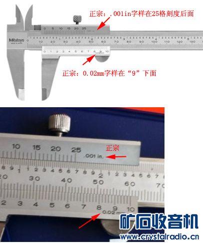

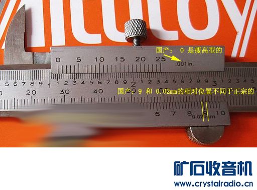

鉴别点1:
正宗的版本,最小精度.001in字样是打在游标上排的25格刻度的后面0.02mm字样是打在游标下排50格刻度的下面
正宗
正宗
国产
国产

 楼主| 发表于 2012-6-29 22:41:00 |
鉴别点2:
正宗的和国产的字体不同,有明显差别。
11
11
22
22

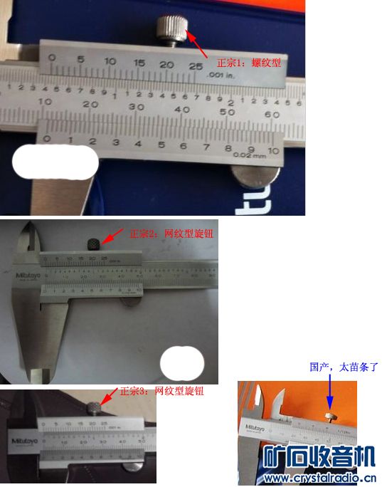

鉴别点3:
正宗的和国产的,固定旋钮可能会不一样。
11
11
完毕,其实还有很多细微的差别,不过有以上几点,基本可以鉴别三丰的最常见型的游标卡尺了。
以上纯属个人意见,如有不全面的,欢迎各位批评指正。特别是手上有正宗三丰游标卡尺的朋友,欢迎你们提意见,多批评,谢谢!

发表于 2012-6-30 00:38:28 |
有个仿的,写着0•001In而不是•01。测口做工不太好
