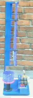

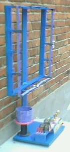

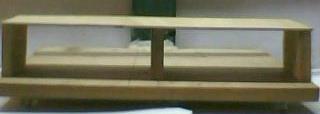

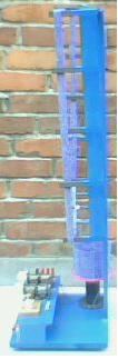

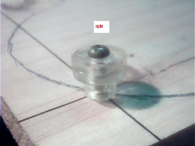

       (一)主体架:由实木经AB速干胶粘合而成(形样和尺寸请见图1-5):

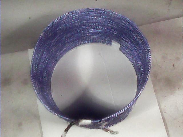

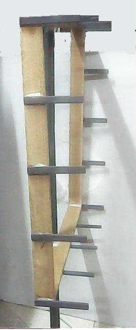

       (二)大环天线:

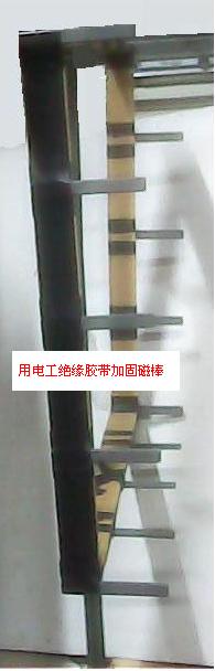

       (1)把5×100mm偏磁棒16根均距离经AB速干胶粘合于大木框上,再用电工塑料胶布加固(形样请见图6-10):
       (2)把∮0.04×660股天燃丝包李磁线绕上10圈购成大环天线线圈,取名为L1(形样请见图11-13):

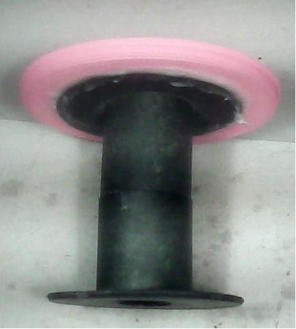

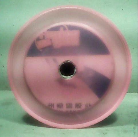

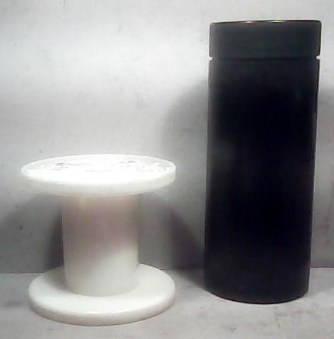

       (三)圆筒无胎线圈:

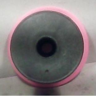

       (1)选直往约100MM、70MM圆柱体各一个,面上薄纸(形样请见图14-15):
       (2)天线线圈:用∮0.04×660股天燃丝包李磁线在直径70mm的圆柱体上排绕40圈,在第20圈、30圈各抽头一个(本线圈共4个头),用AB速干胶线面形粘合而成线圈支架再脱模为无胎线圈直线圈走向固(注意绕线时不要用力太大以便脱胎),取名为L2(小线圈)(形样请见图16-17):此线圈是机上备用件、为使用机器需更大声更高的灵敏度时接外接天线时用的:

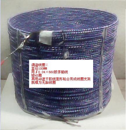

       (3)调谐线圈:用∮0.04×660股天燃丝包李磁线在直径100mm的圆柱体上排绕45圈,用AB速干胶线面形粘合而成线圈支架再脱模为无胎线圈直线圈走向固(注意绕线时不要用力太大以便脱胎),取名为L3(大线圈)(形样请见图18-19):

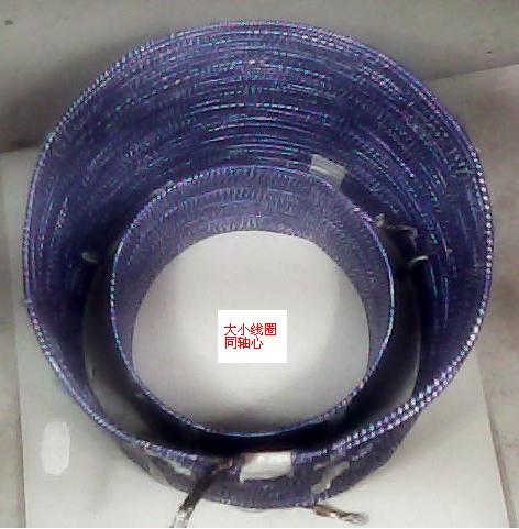

       (5)为防线圈与可变电容近距离的磁感效应干扰做线圈架1个(形样请见图22-25):
       (6)大小线圈安放于线圈架上(形样请见图26-28):

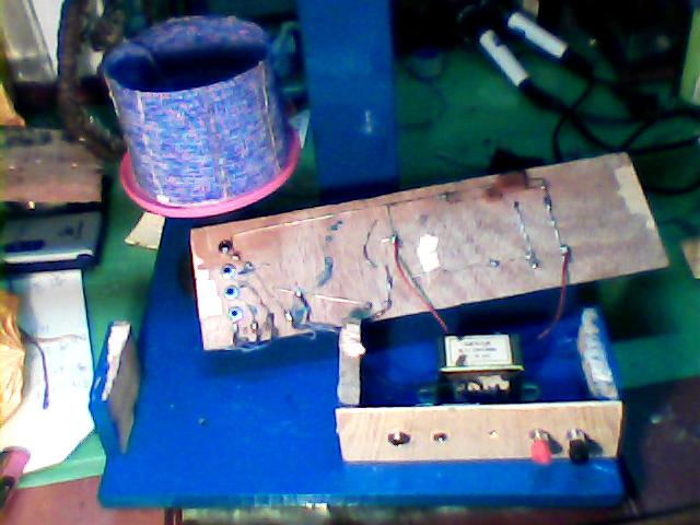

       (四)搭棚线路板:(形样请见图29-30):

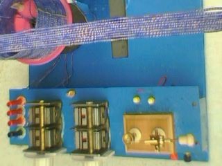

       (1)主要元件入位及走线:(形样请见图31-32):

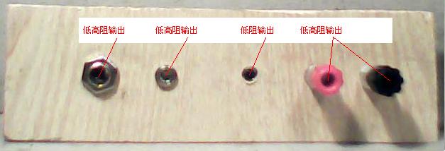

       (2)音频输出板:(形样请见图33-34)(注:∮3.5三芯插座接线:只接芯线两个头、不要接公共地线头):

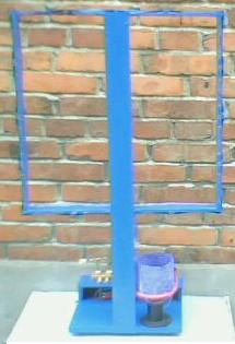

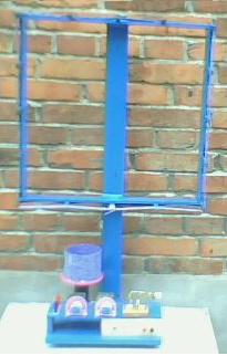

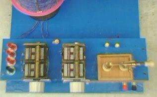

       (五)整机组装:用∮1镀银纯铜丝作导线按电路图进行焊接、在美观走线前题下尽量短距离走线(形样请见图35-38):

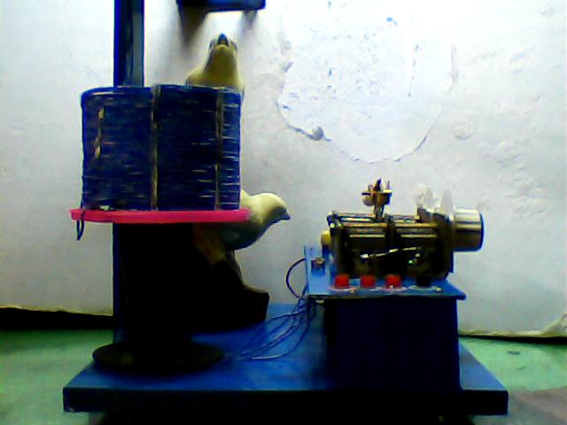

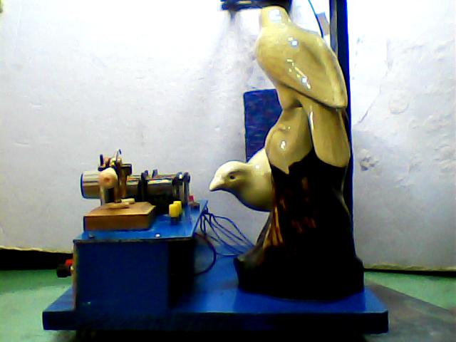

       五、完工整机:(形样请见图39-55):
39.jpg 40.jpg 41.jpg 42.jpg 43.jpg 44.jpg 45.jpg 46.jpg 47.jpg 48.jpg 49.jpg 50.jpg 51.jpg 52.jpg 53.jpg 54.jpg 55.jpg

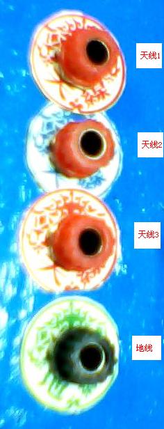

      (一)在机器面板天线入口(红色插座1)接入天线:

      七、使用情况:
      (1)无天地线接入用耳机收听在俺地室内室外随时随地能收2个节目;中国之声、湖南人民广播电台的综合节目;音质清晰,音量完全满足个人收听使用
      (2)若需用喇叭外放,必须有天地线接入,但对天地线要求指标不高,3米吊线入天线口、铝合金门窗或金属水龙头等做地线入口即可,但外放也只宜中国之声等强台
      (3)在有天线输入且使用耳机收听情况下:中国之声等强台音量强劲震耳、弱台信号清晰可听,选择性高、音质好,能收到:中国之声、华夏之声、湘、粤、桂、贵、鄂、赣、台、日本国等地区的中波广插节目,而地线的接入对选台数和音量并无大的改善,反而增大其燥音和电流声、其强台还有一定程度的失真等
      (4)本机设计有3路天线输入,使其音量、音质、选台数强力提升、效果甚佳:(形样请见电路图及图56):
      (5)本机可通用全部∮6.5二芯插头、∮3.5二芯插头、∮3.5三芯插头的低高阻耳机进行收听使用

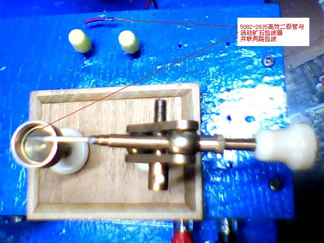

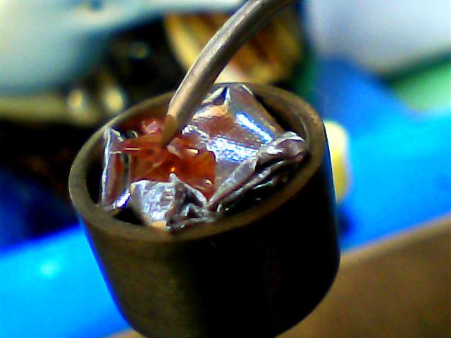

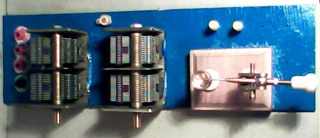

      (6)本机设计有二极管与活动矿石捡波器两路并联捡波功能,可单独使用任一一路担任捡波工作,也可同时使用两路并用,还可做为各二极管及各捡波矿石的捡测及换用等(形样请见图57-59)
