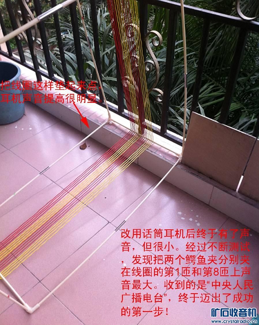

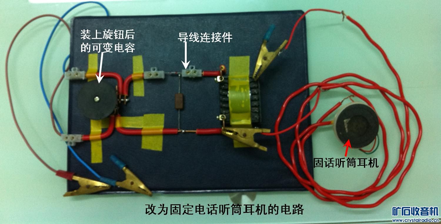

      通过近两个月的查资料、买零件、组装、测试,我的首台矿石收音机终于出声音了。虽然现在只能收到“中央人民广播电台”,并且声音也不太大,但对我来说,已是很大的成功。

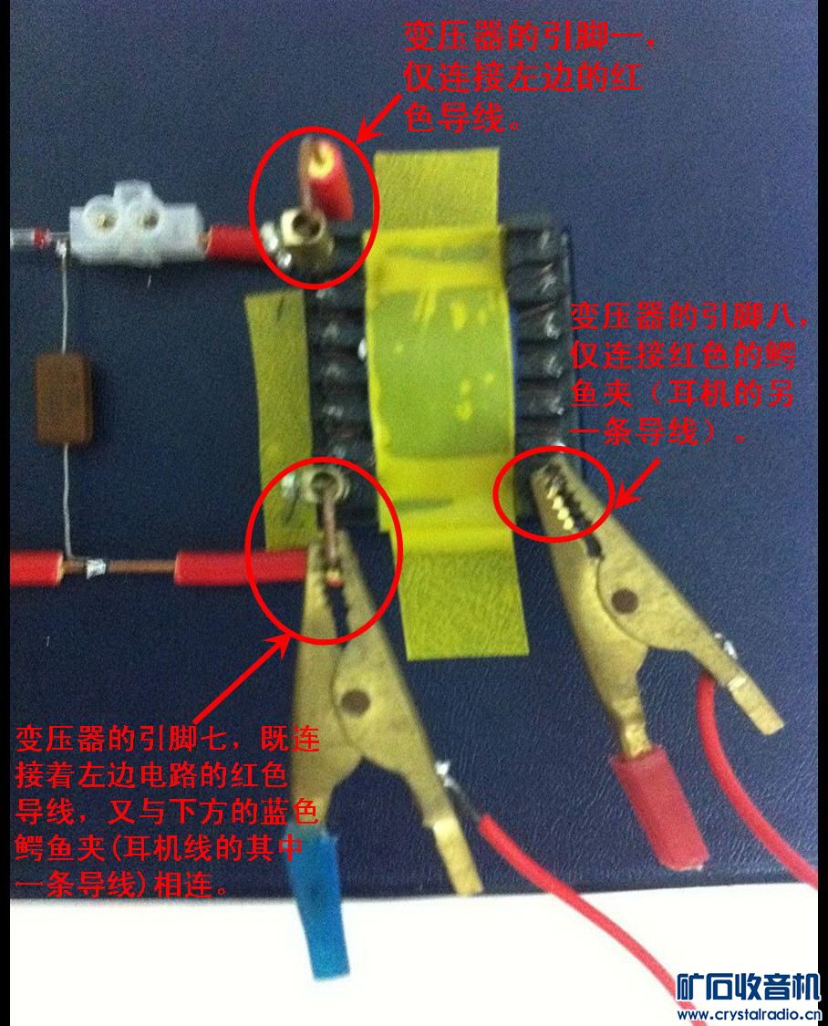

09.jpg 此处有一些疑问,按照帖子“求T725矿机用变压器接法示意图http://www.crystalradio.cn/thread-179778-1-1.html”中的连接方法,我的耳机听不到声音。但是按照我上图的方法连接(左边电路的一端接引脚7、另一端接引脚1,右边耳机的一端接引脚7、另一端接引脚8),则能听到电台声。期间,我认真检查和测试了变压器的引脚,并没有错误。

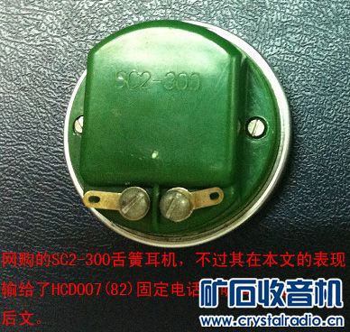

        经验总结:(一)在本文的电路中,方框线圈是整个电路能量的来源。但是,现在无论城市还是农村,广播信号都不太好,城市里高层建筑多,农村则离广播台距离远,所以一定要把方框做得大些、线圈的匝数多些,可以的话最好能用丝包线。我一开始图省钱,用的电灯线,而且只有8匝,所以没声音。后来又绕了8匝,而且把耳机也换成了固定电话的听筒耳机才有了声音。
    (二)与平放在地上相比,把方框线圈架起来或者垫起来,线圈能接收到更多的能量,耳机的声音也更响。
    (三)如果第一次做矿石收音机无声音,要先检查线路连接是否正确(可以用连接方框线圈的两个鳄鱼夹与一节电池触碰,看看耳机是否有声音。由于电路中有只能单向导电的检波二极管,如果无声音,可以换下电池的正负极再试一下,还没声音的话,说明电路有接触不良的地方)、零件是否正常(这个最好在装机前做,不然有些零件需要从电路中拆下来才能检测)。如果检查都没问题,最大的可能就是方框线圈的问题了。
    (四)第一次试验是否出声音,对自己信心的建立非常重要,所以一定要多做功课、精心准备、认真检查,否则很容易放弃。第二次增加线圈后仍没声音,我都有了要放弃的想法,好在坚持了下来。所以,各个零件的购买尽量买大家推荐的、有成品的,等你第一次做成功后,再去自制或者用差的材料替代,则是另一回事了。
    (五)如果在城市,一般来说,家里阳台的信号是最强的。同时,线路用的导线尽量用铜导线,不要太细,不然电阻较大,会使能量在导线上的消耗增多。

发表于 2012-6-28 15:35:24 | 显示全部楼层
1:不妨两股绕8圈试试。
2:靠近水泥柱试试
或许有惊喜的收获......
发表于 2012-6-28 15:40:13 | 显示全部楼层
做得不错。大环框是铁的吗?对信号有什么影响?
发表于 2012-6-28 16:04:33 | 显示全部楼层
蚊帐支撑杆中有金属吗?
发表于 2012-6-28 16:05:52 | 显示全部楼层
坛里有许老师做的电感计算器,计算一下电感,是不是落在中波范围

 楼主| 发表于 2012-6-28 17:24:41 | 显示全部楼层
大环框不是铁的,主要是塑料的,应该对信号没啥提升作用。
 楼主| 发表于 2012-6-28 17:29:04 | 显示全部楼层
1971sam 发表于 2012-6-28 15:35
1:不妨两股绕8圈试试。
2:靠近水泥柱试试
或许有惊喜的收获......
您的建议很好,争取下次试试。我刚开始以为单股线比双股线好,早知道不拆开了,发现拆双股线也是个技术活呢。
 楼主| 发表于 2012-6-28 17:31:03 | 显示全部楼层
lq19512003 发表于 2012-6-28 16:04
蚊帐支撑杆中有金属吗?
支撑杆主要是塑料的,只有两个杆之间有个很小的金属圆筒用于连接。
 楼主| 发表于 2012-6-28 17:31:48 | 显示全部楼层
蚊帐支撑杆中有金属吗?

 楼主| 发表于 2012-6-28 17:39:48 | 显示全部楼层
好的,去试试,争取不断改进。
