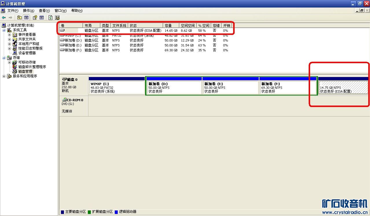

请教:
图中在磁盘管理中看到的最后一个分区,无法进行任何操作,我的电脑中无法查看,联想笔记本的,是否是hpa分区,按电脑的还原键就是从这个分区启动的,删除此分区后那个还原键就无效了,如果是就可以用diskgen删除,如果不是的话还请指教。谢谢。

使用搜索功能http://www.crystalradio.cn/forum ... read&tid=283749
EISA配置是什么意思
EISA (Extended Industy Standard Architecture):扩展工业标准结构
  EISA总线:由 Compaq, AST, Zenith, Tandy 等公司开发。 接口卡的外观
  EISA分区是品牌电脑,特别是笔记本电脑中附带的一个特殊分区。一般位于磁盘的最内圈,是生产厂商给用户提供操作系统快速恢复所生成的一个分区。EISA是IBM独有的一键恢复,IBM 2004年以后就不在随机送光盘了,都是做在这个分区中了,这个就是传说的一健恢复
  EISA分区本质上是FAT32分区,它与一般FAT32分区不一样的地方就在于它的分区ID不相同。具体的参数现在已经没办法查找了,只能看有没有新的电脑用以测试。修改分区ID的效果就在于,底层启动系统可以读取,一旦无其他分区或者无其他操作系统的时候可以调用,但高级操作系统无法读取。这样既可以防止大多数病毒对分区进行的破坏性操作,也可以使恢复分区智能地进行引导。
  由于普通的隐藏分区比较容易被破坏,因此ThinkPadX31以后的 ThinkPad机型、部分联想、方正的笔记本及其他品牌的笔记本开始采用HPA(Hidden ProtectedArea,隐藏保护区域)来保存系统恢复文件。这种技术给删除隐藏分区带来了不小的难度,很多笔记本用户面对这种情况都一筹莫展。其实 要解决的这问题也并不困难。
HPA是什么?
      在ATA-5协议被确立以后,硬盘引入了“隐藏保护区域”技术(即HPA),通过用 ATA命令直接把硬盘后部的一块区域保护起来,不仅操作系统无法看到该区域,甚至连主板BIOS都无法读取处于保护状态下的“隐藏保护区域”。如果一块 120GB的硬盘设置了10GB的“隐藏保护区域”,那么在BIOS也只能检测到110GB。由于HPA的保护力度要大大高于“隐藏分区”。只要不用 ATA协议中定义的特别命令打开“隐藏保护区域”,就不可能用普通方法对此区域进行读写操作,ATA协议还定义了一些锁住保护区域、对保护区域加口令的命 令,进一步加强了HPA的可靠性和安全性。硬盘未被保护的区域,可进行正常的读写、分区、格式化,甚至低级格式化操作,而不会对“隐藏保护区域”内的数据 有任何影响。
