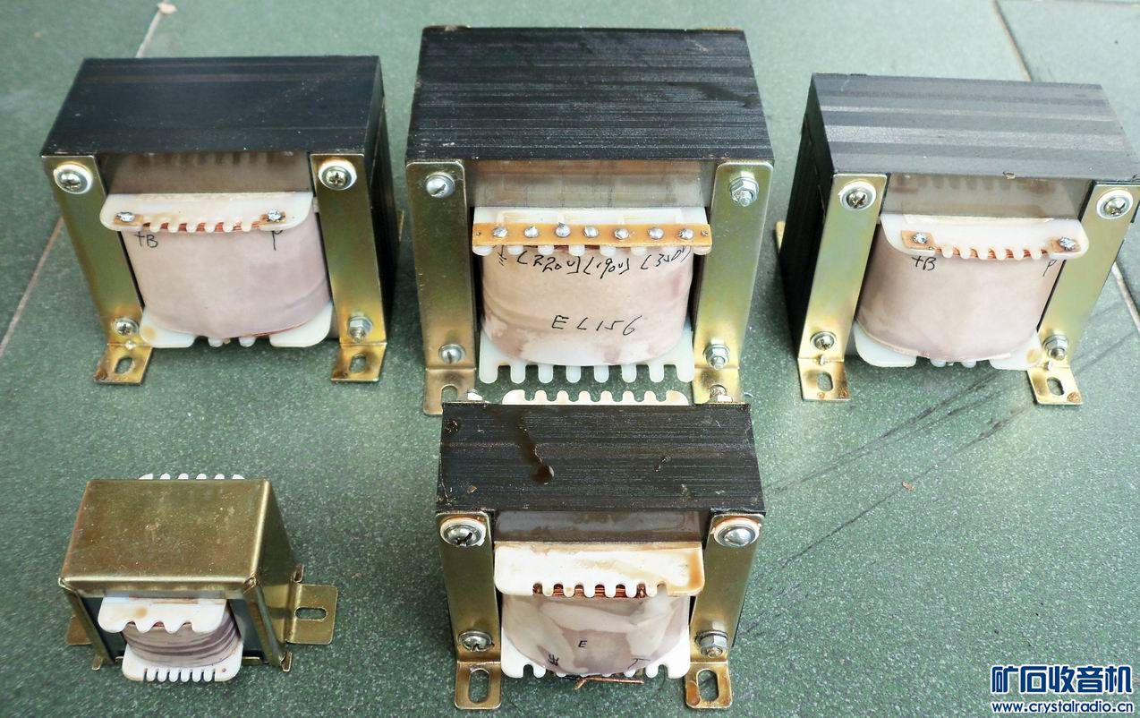

以下是本次EL156使用的牛群:
电源牛:1:350V提供EL156和前级胆管使用./
2:190V提供EL156第二栅极独立使用.(此管因第二栅极电流比较大.每支胆管静态实测电流8MA.如用2W5K以上的电阻压降和用三极接法.都会失去EL156胆管的原有韵味..)
3:6.3V/5A给EL156后胆.6.3V/1.5A前级胆管使用.
4:12V是提供高压电路延时电压使用.
2;:1:第二栅极的10H/30MA扼流圈
2:8H/250MA的扼流圈提供后胆和前胆管使用.
3:3.5K;8欧输出牛.

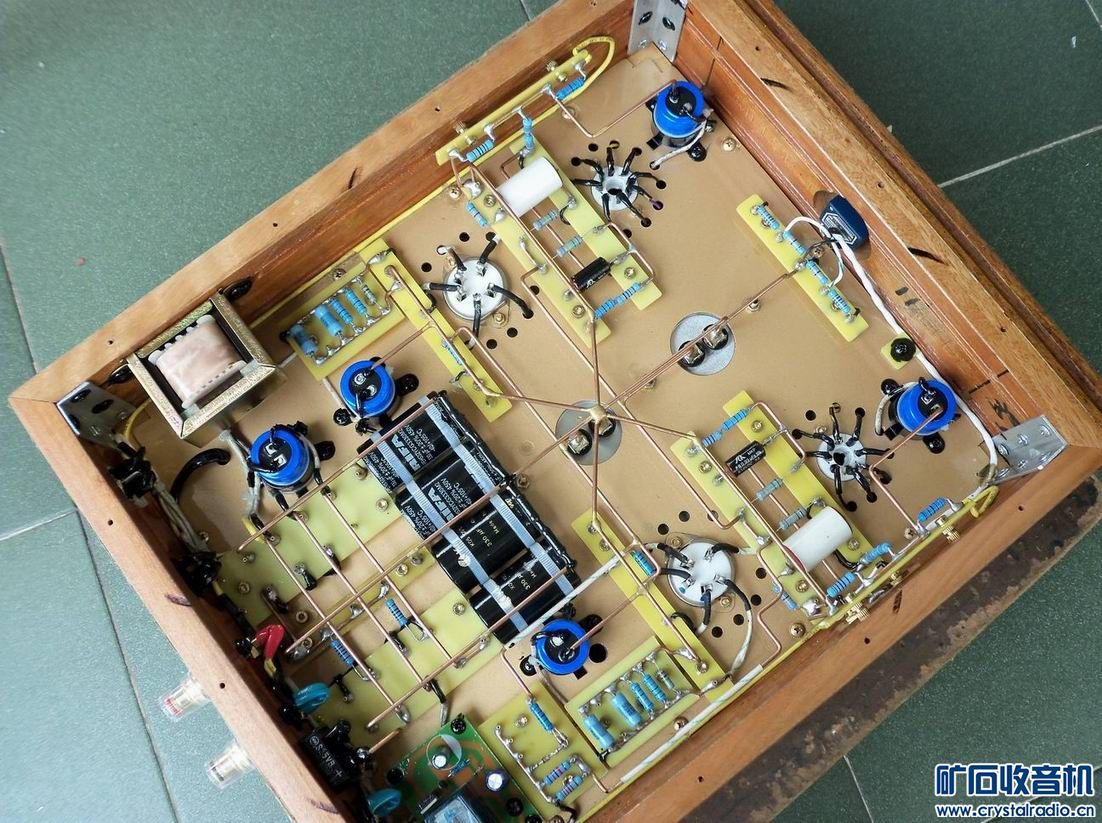

以下是本人常用的EL156内部布局

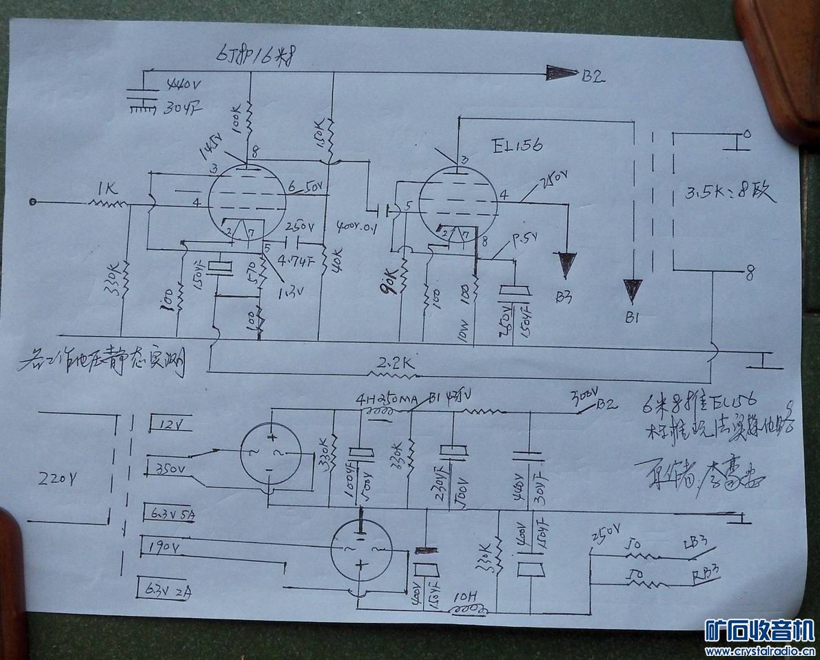

以下是此次EL156的实操电路~部份工作电压仅供参考之用~因不同制造商的胆管工作电压可能区别比较大~有兴趣DIY的朋友们主要灵活运用就可…或者到时遇上问题大家互相交流吧

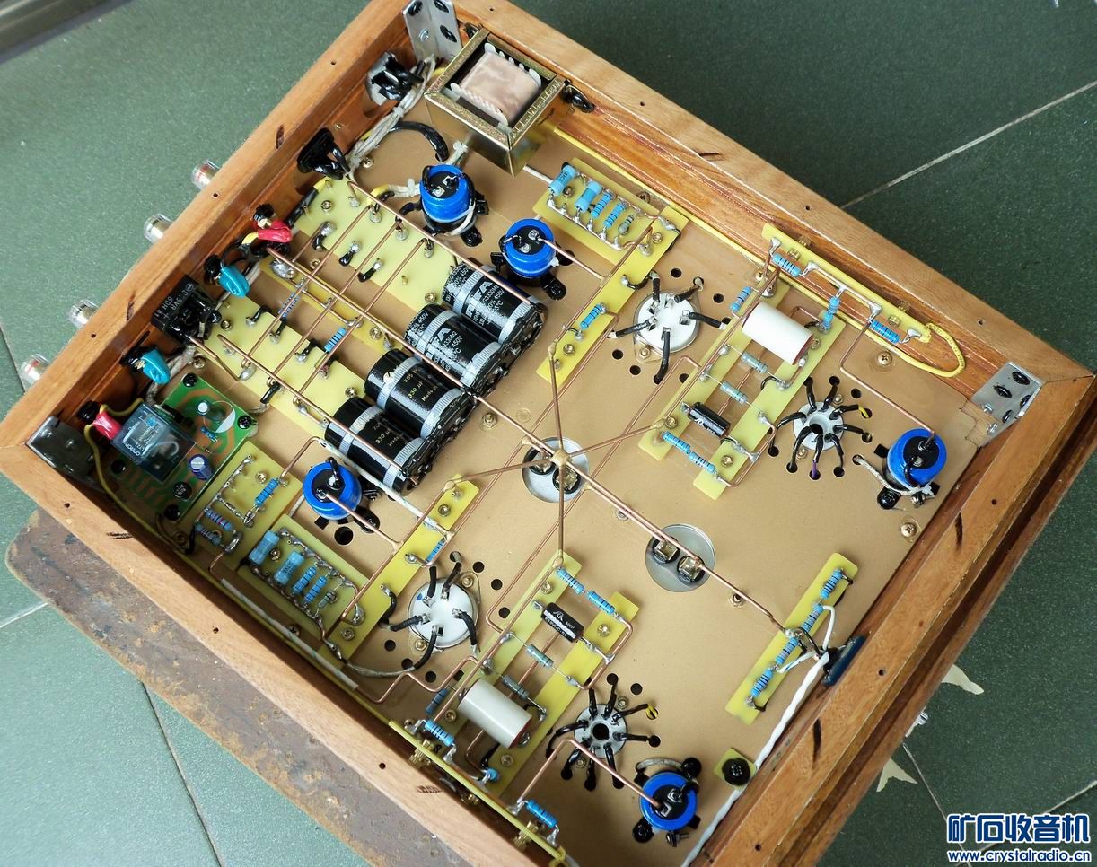

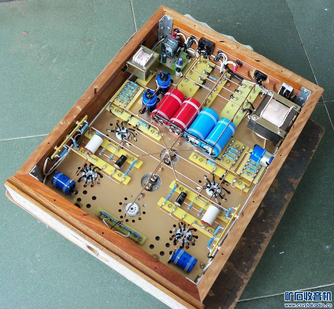

以下也是本月完成任务的6*8/RCA807胆机制作图片:
以下807使用的牛群完全同以下的KT66牛类一样的:
电源牛:1:300V~320V(电路采用AC300V)供807胆管使用./
2:.3V/5A给807后胆.6.3V/1.5A前级胆管使用.
3:12V是提供高压电路延时电压使用.
4:5~8H250MA扼流圈提供后胆和前胆管使用.
3:5K;8欧输出牛.
 楼主| 发表于 2012-6-23 23:00:38 | 显示全部楼层

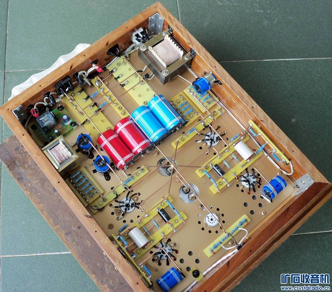

807的内部布局图片
 楼主| 发表于 2012-6-23 23:03:51 | 显示全部楼层
807的外观以及实操电路图~采用不同的品牌胆管工作电压可能有些出入~电路图打X的地方因画错~请谅解
