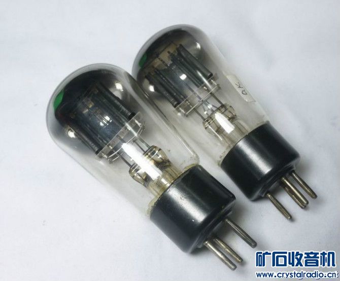

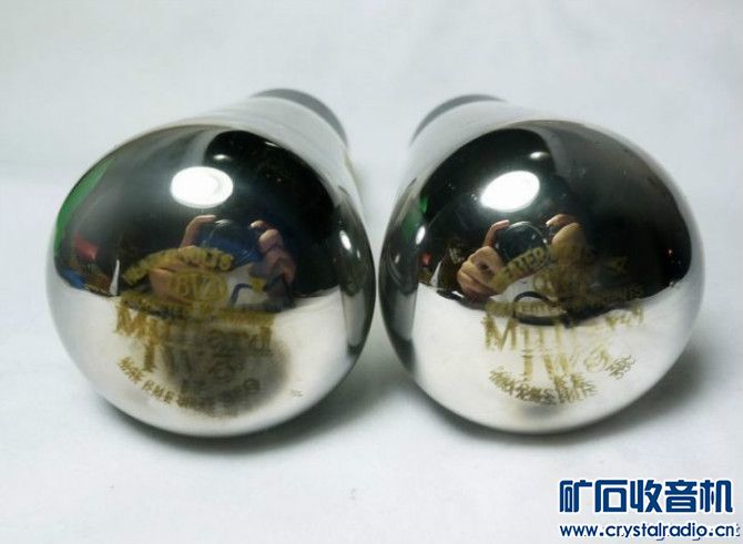

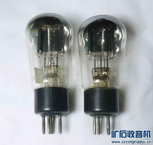

我收藏的管还有GECOVAVAL 和 OSRAM的英国制造公司,MWT是英国著名的选管公司。美国的还有WARDS,DELCO,PHLC,SILVERTONE,。
大盾IW3整流管
大盾IW3整流管
大盾IW3整流管
大盾IW3整流管
大盾IW3整流管
大盾IW3整流管
