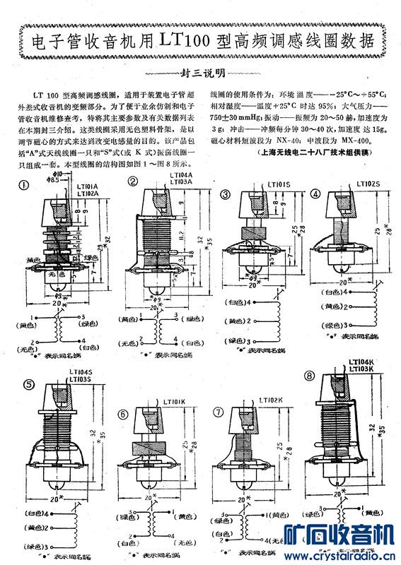

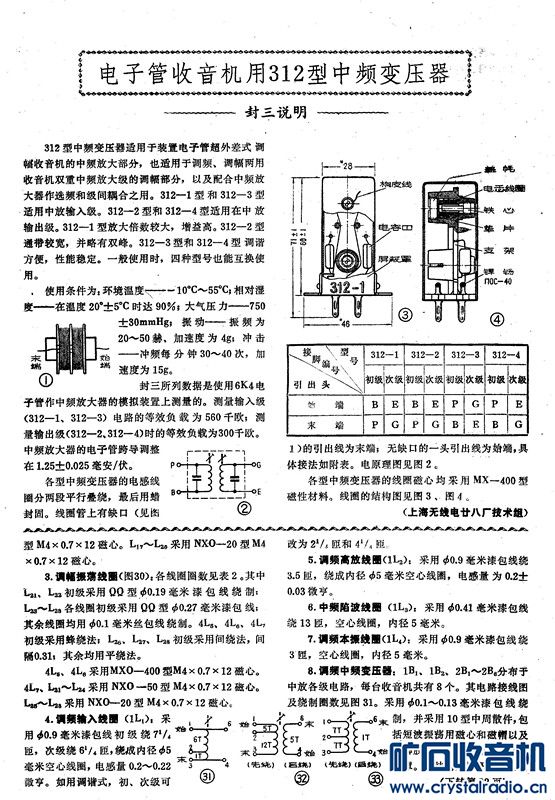

电子管收音机天线,振荡,中周,线圈数据

请教:610K与610R有什么区别?同理,用LT101K装1A2变频级是否可以?感谢!
 楼主| 发表于 2012-6-24 19:15:58 | 显示全部楼层
这个问题还是向,海版,白版或年长坛友请教吧。
