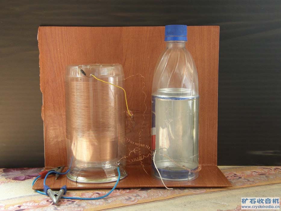

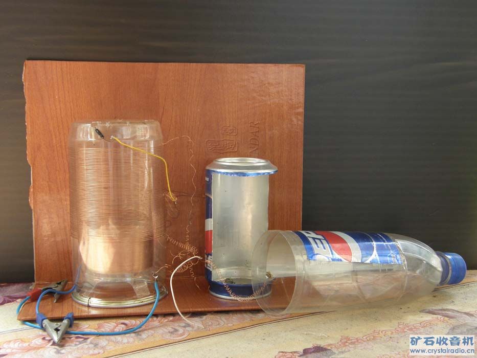

图中有的连线,如360欧耳机,已拆去。鳄鱼夹夹天、地线的。
本机试过,用易拉罐和可乐瓶制成的“可变电容器”,效果与空气单联一样。
旋动可乐瓶,改变“动片”与“定片”的重合面积,即可调谐。
线圈管:直径80mm,长度80mm,80匝(45+35)线细,所以间绕。
(内)天线线圈,密排绕,70匝。

高。电容有新意,不知效果如何,容量几何
 楼主| 发表于 2007-9-10 23:08:27 |
此“可变”的电容量--
如果选材得当,动片、定片之间只隔着塑料可乐瓶,没有过多的间隙的话,最大容量近400pF(用数字万用表电容档测的)。事先曾估算过,手头的空气单联,动片是大约直径35mm的半圆片12片。因(除最外侧两片)其两面都是极板的有效面积,于是干脆算成11个整圆。这样算下来12片共约100cm2。半个易拉罐的面积,是10*10cm多一点,也是一百多平方厘米。剩下的问题,就是间隙了。

发表于 2007-9-11 08:31:17 |
高,小声问一下剪下的那半边是贴在可乐瓶外面的吗?用胶带胶的吧?
发表于 2007-9-11 09:25:41 |
看来是的!!!!!!
 楼主| 发表于 2007-9-11 12:38:24 |
原帖由 zsj4647 于 2007-9-11 08:31 发表
没错,用的是透明的封箱胶带。
