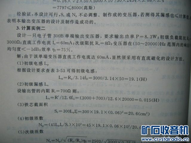

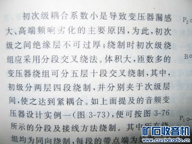

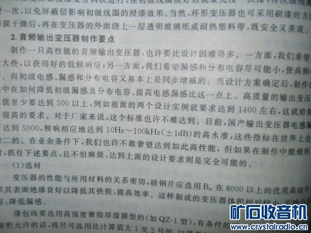

IMG_7577.jpg IMG_7578.jpg IMG_7579.jpg 朋友是不是测量有误。我的漏感34MH就有些高了,我以前制作的有的最好到20MH左右。有个资料朋友参考看看。

明天我拿去厂里面测试一下看看是什么情况。如果说是偶合系数小的话绝对不可能。装上其他机试听效果也不错,和买来的对比,低频好一点点。

朋友初级和次级之间用0.几的绝缘纸,我用0.08两层。有些厚,下次用0.1的一层或0.05两层。可能漏感还要小些。我下次试试。
发表于 2012-6-20 21:21:06 | 显示全部楼层

初和次的绝缘纸是多厚的。超过0.2就不太好。

朋友,影响漏感一个是初次之间藕合,还有最好一层分两段,漏感要小些,你明天换块表试试,
