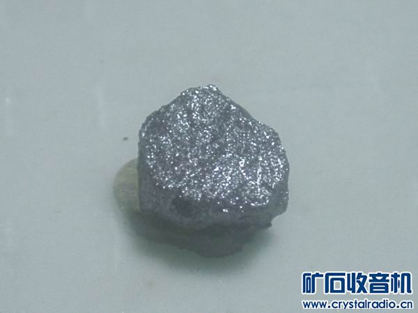

老师能给硅铁一个特写吗,想看看是否与炼钢用的硅铁合金一样

 楼主| 发表于 2012-6-19 10:36:53 | 显示全部楼层
发表于 2012-6-19 10:51:32 | 显示全部楼层
L.D.XIONG 发表于 2012-6-19 10:36
梁老师这种硅铁的密度是不是比铁的密度小,拿在手里有比较轻的感觉?另外是不是直接用万用表测量是不是电阻非常小,几乎为零?不加触针

发表于 2012-6-19 13:38:05 | 显示全部楼层
苹果 发表于 2012-6-19 10:51
梁老师这种硅铁的密度是不是比铁的密度小,拿在手里有比较轻的感觉?另外是不是直接用万用表测量是不是电 ...
硅铁含硅越高越好,一般炼铁炼钢用的含硅低,能找到炼铝(铸铝)用的最好,含硅高达95%。晶粒大,越轻越好。
