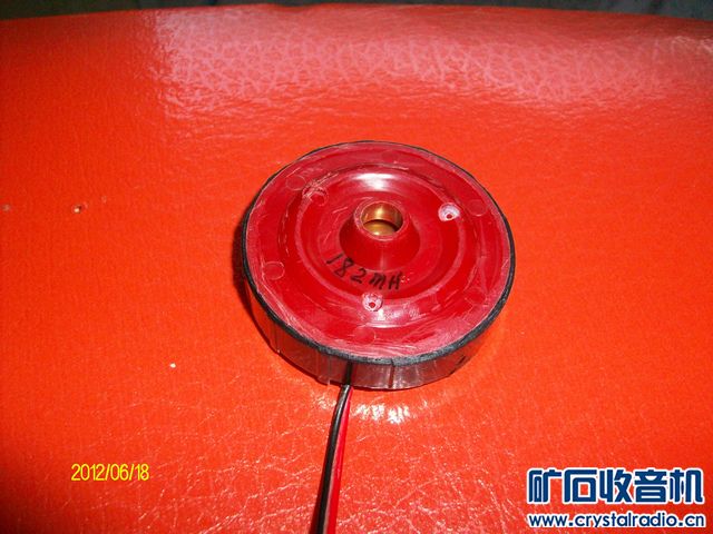

这蜂鸣器是工友淘汰的,内面是块压电片,原电路的搭配电感是182MH.回用这两个器件削掉一半外壳成了一个高阻大耳机。还廷合适塞进耳朵的。声音比300差点响度也差点但能用能听清楚!

 楼主| 发表于 2012-6-19 12:34:22 | 显示全部楼层
低音是很小,但语音很清晰

 楼主| 发表于 2012-6-20 13:15:44 | 显示全部楼层
塞外老客 发表于 2012-6-19 13:13
压电陶瓷片两毛钱一片,生日蛋糕,贺年片,玩具里都有,垃圾堆里都能找到.音量,音质都很差,是最差的发音器材.
也是,但比动圈的现在流行的话机听筒要好,还容易获得.淘的是方便吧!
 楼主| 发表于 2012-6-20 13:29:48 | 显示全部楼层
这东西因为太次一直没人去挖尽它的性能。用这东西配的回路电感也有公式计算的。听音内的腔体也重要,如果能用尽它挖掘取灵敏度高想方法把频带窄改善那也未尝不可。曾看过一个很谱通的三寸全频喇叭别人做到40-15K频响平直的箱体出来,这几十块一个的喇叭装箱后最高峰期卖到上千块,这也不是单元带来的。它也有适宜的电感作回路也可配输出变压器来用,因它自身有容抗。声腔结构。和压电片怎样来固定显得重要。一块压电片接上个插头就用声音是很差的。
