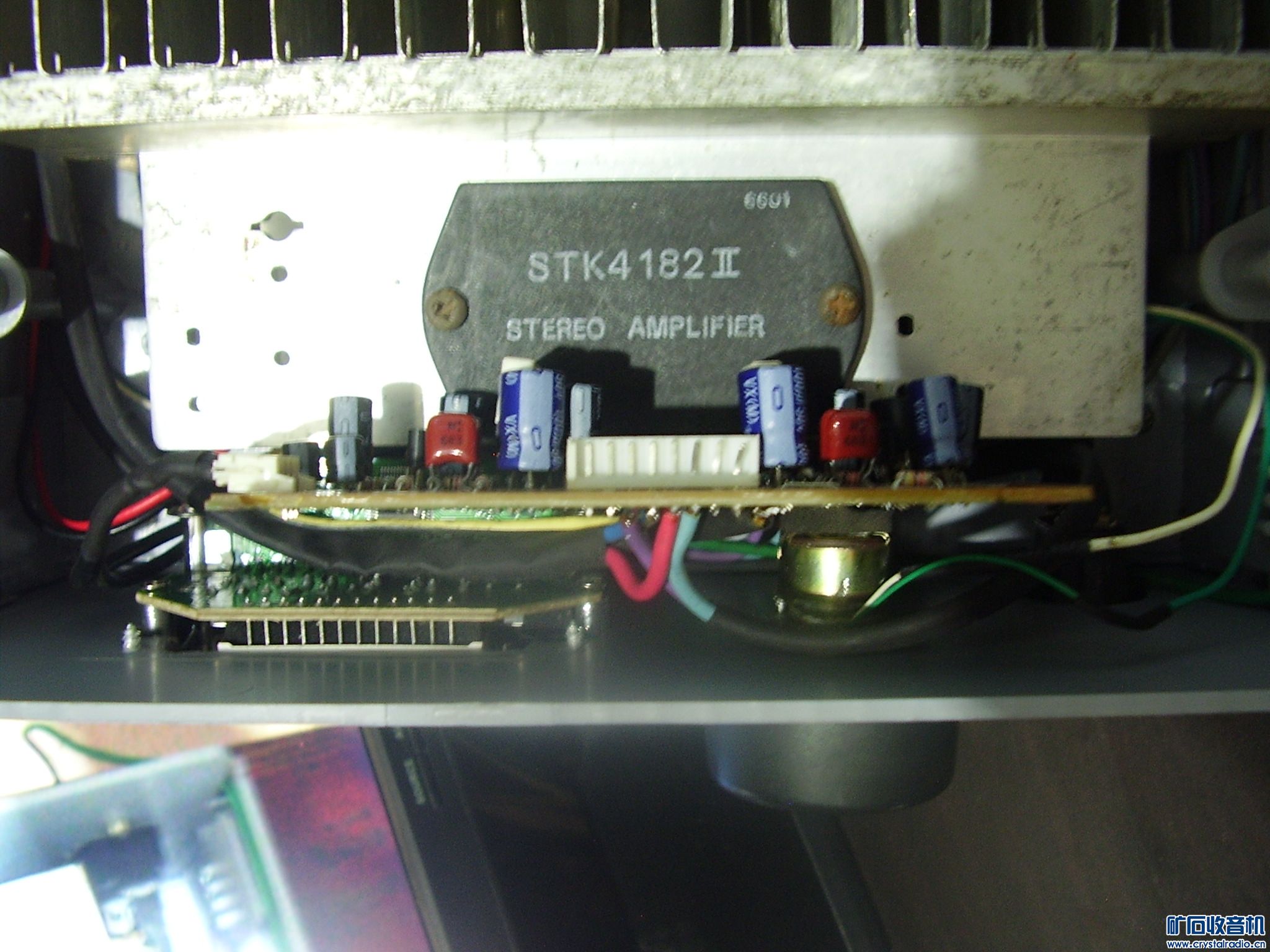

很久以前有个别人被砸烂的爱华990主机不要了送给我了,一直没舍得扔掉,这几天利用星期天休息,拆点东西做了个小功放 P1010033.JPG MP3面板贴纸还没贴,在考虑要不要把面板喷漆,喷漆之后还准备把爱华990机上的商标弄下来整上去。前几天发过贴想在MP3板上找不受音量控制的输出点接电平显示,也没找到,当时是考虑不用音量电位器,直接用MP3板上的音量控制,不过我接音箱试机时觉得MP3板的电子音量控制在夜晚安静时小音量控制不太完美,后又加上的电位器。旋钮也是爱华990的。但是实际实验装电平表时,面板和功放板距离太近,表头装不下,装偏点又不好看,暂时取消。

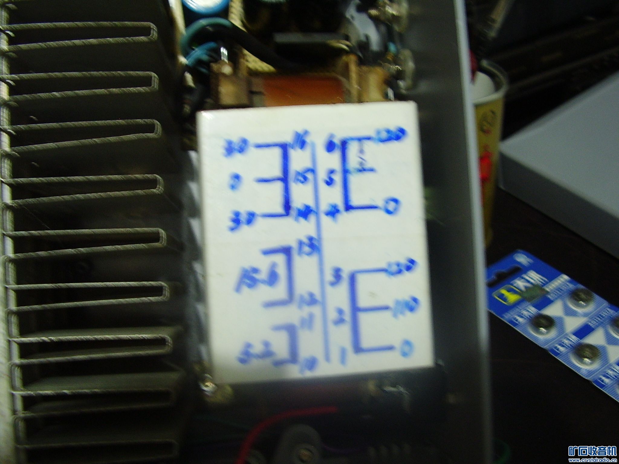

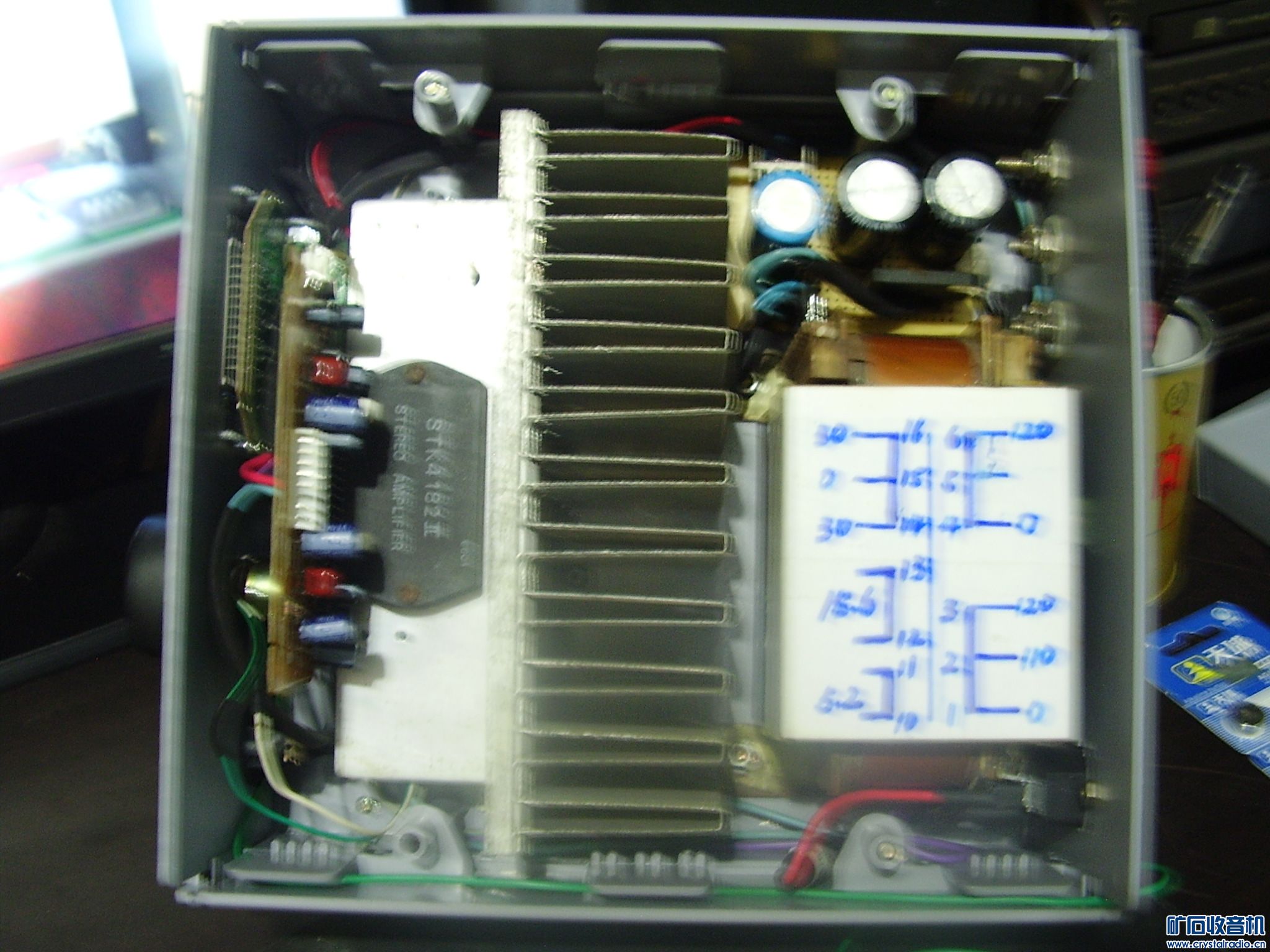

变压器 P1010002.JPG ,散热器,滤波电容,继电器是爱华990里的,MP3板和外壳是才在淘宝买的,因为以前就有打算利用爱华里的变压器,所以去年在淘宝买其他配件时买了个4182拆机板。 P1010003.JPG P1010006.JPG P1010005.JPG
MP3解码板买的是12v供电的,考虑到板载7805发热问题,我加了级7808,现在板子工作基本无温度。
散热器下面还有块特意 利用家里老零件做的扬声器延时保护电路管子是铁壳3DG6两个,铁壳3DG12一个。1N4148在烂电路板拆的。延时我取得是3到4秒,保护部分我试验了下灵敏度也不错。
第一次发这种贴,图片有点乱,保护电路我简化了下,R1,R6合并输入只做其中一路,功能还是一样的。
收音机天线暂时没找到合适的,暂时先用软电线代替。
滤波电容是2个爱华990原机50v/6800微法,虽然这两个电容到现在20多年了,音量从最小开至最大,只有极其轻微底噪(不是交流声),可以说是没有,比较满意。接我的sony,pioneer组合机音箱效果都是杠杠的。sony音箱的低音效果好,pioneer的中高音优秀点。现在不玩落地大音箱了,家里没这样的存货了,准备啥时间到战友家里去试试接落地箱,看看效果。另外再说下解码板收音效果,同样的天线,灵敏度比我现在用的还是专门调频高频头的收音效果还好,实在有点想不通。对解码板唯一不满的是,读卡,读u盘,收音时都有几种音效处理,AUX时没有音效,只能在电脑上处理。
本来考虑开散热孔,后来经过长时间测试,变压器基本基本上比室温高几度,散热片因为比较庞大,温度都很低,所以暂时没开散热孔。

发表于 2012-6-18 06:16:43 | 显示全部楼层
密封盒子散热不好

 楼主| 发表于 2012-6-18 11:05:15 | 显示全部楼层
 楼主| 发表于 2012-6-18 11:24:19 | 显示全部楼层
北京6N1 发表于 2012-6-18 08:50
原板子切割
旧vcd壳装妙
当时爱华990机器送给我时,板子就断成几块了,我就看过很久,功放部分不好单独割出来,要是好弄也不放真长时间了,早改造了,呵呵!旧VCD壳子,我有大点的,嫌碍事,本来就想弄小点,小型的壳子我还没有,所以淘宝买了几个这样的小型盒子。
