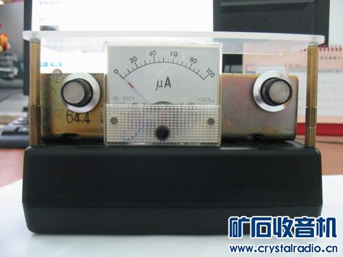

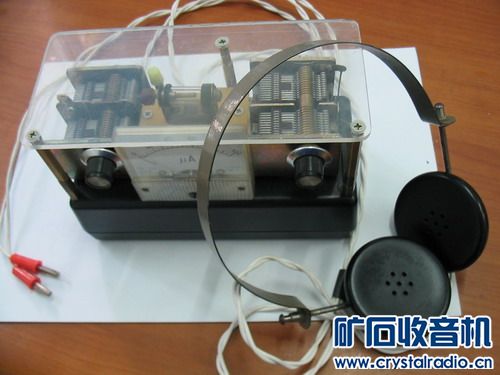

矿机完工了, 简单的线路,零件, 终于找到矿石, 完美了, 纪念, 矿石收音机,让我走上无线电之路, 也为这耳机又有了伴侣

发表于 2012-6-14 19:15:16 | 显示全部楼层
看机器是双调谐的,两个双连是怎样同步的?

发表于 2012-6-14 19:21:26 | 显示全部楼层
为什么装两个空气双联?
 楼主| 发表于 2012-6-14 19:39:10 | 显示全部楼层
环境原因, 2-3个台, 最好时5个台, 现在一层, 在窗外挂条电线, 高3米, 无地线, 40年了, 再次听到矿机的声音, 心情久久不能平静,
最简单的线路, 微安表并3U电容, 耳机并500P电容, 另1个双联就接在天线端, 我想是可以调节匹配, 调节选择性, 同时也好看
发表于 2012-6-14 19:44:27 | 显示全部楼层
线圈在盒里  盖板好看

 楼主| 发表于 2012-6-14 20:02:33 | 显示全部楼层
盖板,特意用有机玻璃, 今后就是不听, 也会经常看看矿机,矿石, 让思绪回到记忆的长河

 楼主| 发表于 2012-6-14 20:34:15 | 显示全部楼层
底壳是个开关电源外壳, 内装磁棒线圈, 双联是老电子管机留下的, 特别有感情的就是耳机1500欧(万里), 是当年做矿机时的, 几十年, 天南地北, 一直保留着, 只为今朝, 听他诉说, 今天和过去, 效果同当年, 所以很亲切, 那时就漆包线,纸线圈, 单联(形状象吉他外壳)
