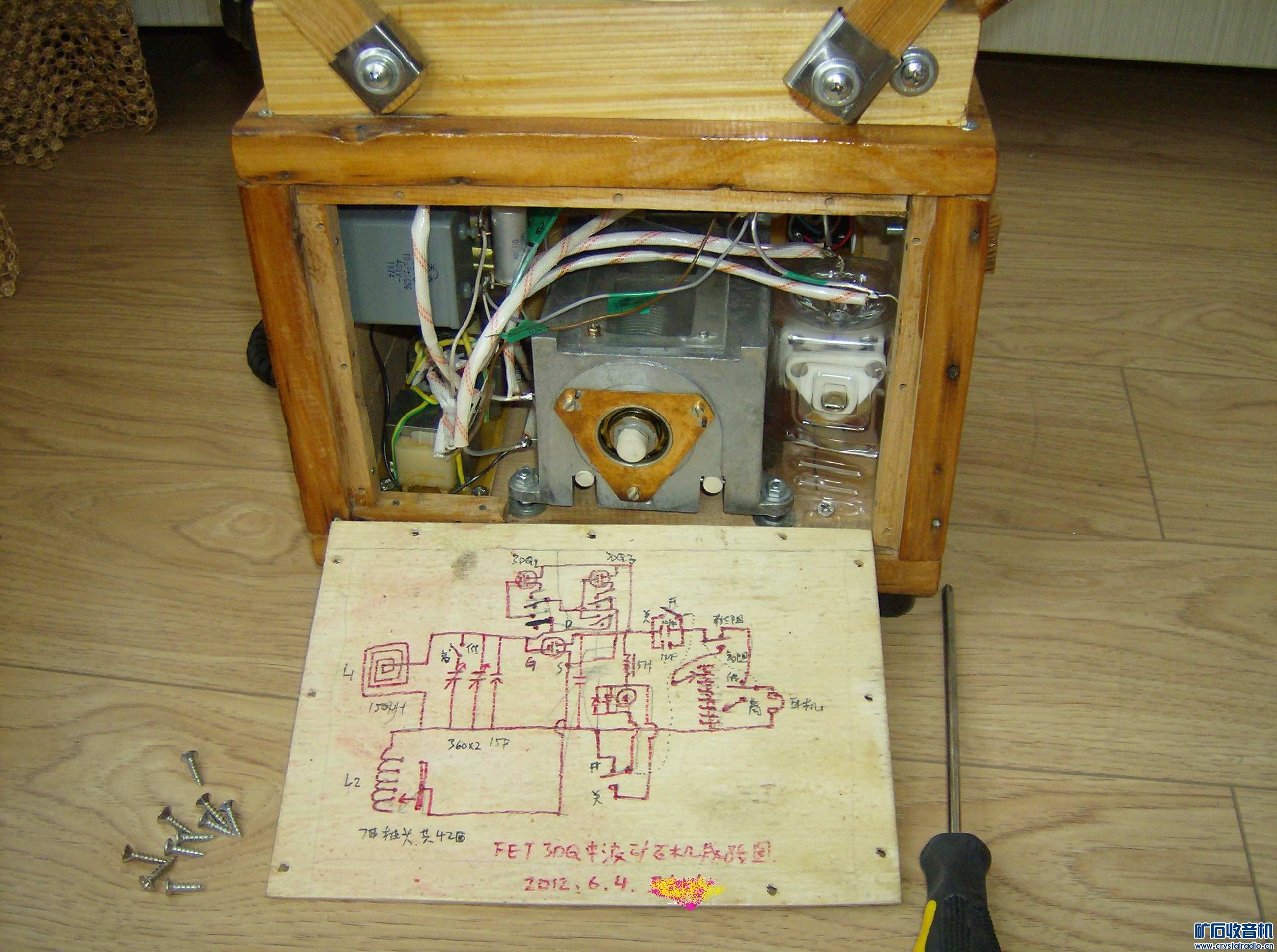

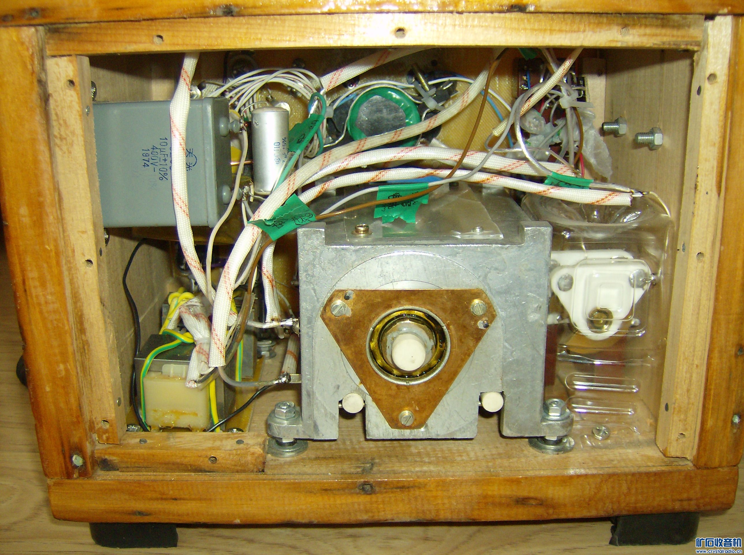

    这是我做的第一台不用天地线的中波矿石机,它可以清晰的收听我所在地区的所有中波电台,电流最大的2ua左右,(最近的电台据我这也有40公里),本机采用场效应管3dq电路,共用3只管子其中2只通过开关控制接入和退出,线圈lL1用1.5平方镀银线在边长500mm的框架山绕12圈,L2用0.5平方镀银线在大饮料瓶上绕42圈每7圈抽头通过分线器控制接入电路。L1线圈架用黄花松木做的可以折叠式的,机壳是红松木板做的,刷的清漆。L2的架子可以移动用来调整和L1的距离,实现匹配。本机还加了15p的磁架镀金可变做微调,加了匹配变压器和分线器用来匹配耳机,耳机是737田,这是展开时的图片
    折叠后的图片
   这是电路图
   其它的一些图片
         欢迎各位前辈老师坛友交流指教……

发表于 2012-6-12 00:41:44 | 显示全部楼层
构思奇特。机内布线和安排复杂。
请问在多大阻抗的负载条件下最大电流才两薇安?该负载阻抗条件下的音频电压几何?

并联多只3DQ的效果怎样,输出阻抗和L2变化如何?

 楼主| 发表于 2012-6-12 10:40:10 | 显示全部楼层
泉水叮咚 发表于 2012-6-12 00:41
构思奇特。机内布线和安排复杂。
请问在多大阻抗的负载条件下最大电流才两薇安?该负载阻抗条件下的音频电 ...
谢谢您的支持
负载是2只737耳机串联时最大电流2ua左右,该负载条件下的音频电压没有测,有机会测了告诉您

 楼主| 发表于 2012-6-12 11:03:36 | 显示全部楼层
谢qg2007 版主加分并设为精华帖 ,这是我在矿坛第一个被设为精华的帖子……!!!
并联多只3DQ的效果:在低端3只并联声音输出明显曾大,在高端3只并联声音输出明显减小,用1只或2只效果好。
输出阻抗和L2变化:在低端L2全部接入并接近L1时声音输出明显加大,反之变小。在高端L2不用全部接入据L1远和近声音输出变化不明显。以上是我在这台机器上的体会仅供您参考……。
