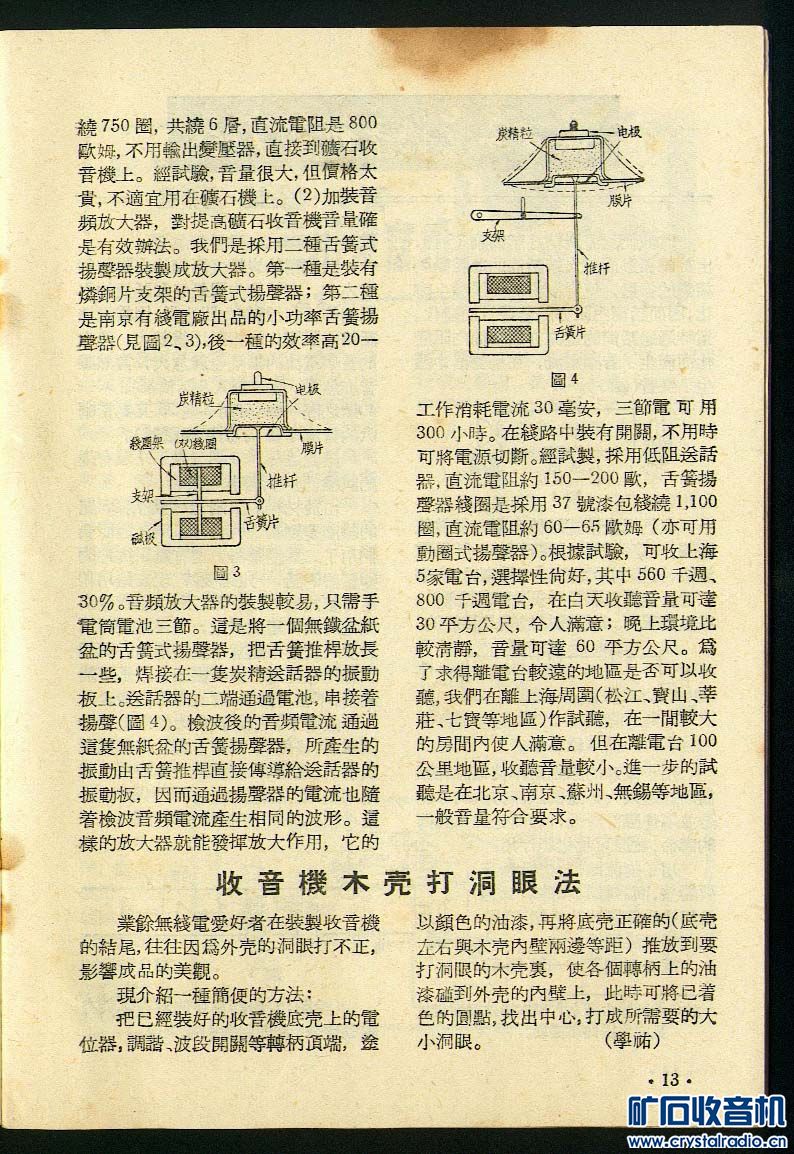

  楼主找的这份资料很好玩,直径80*50mm的磁棒有难度,要用几十根小磁棒来凑...不知矿友是否有收藏该机,拿出来开开眼...

资料中的8公厘就是8毫米.很平常的磁棒哦.
发表于 2012-6-10 22:42:16 | 显示全部楼层
我试过炭精受话器加电池和耳机串起来,可以放大,音量较大.

用舌簧喇叭加碳晶话筒的放大器,电流噪声比较大,在电子管价格较贵的50年代,也算是一种简易放大替代品。

   搞混了,到底老糊涂了.以为:直径8公厘=8厘米=80mm

炭疽阻力式放大。

舌簧喇叭+碳晶话筒+号筒啦叭+十二节一号电池=简易扩音机,五十年代曾经是农村中一种便携式的扩音机
