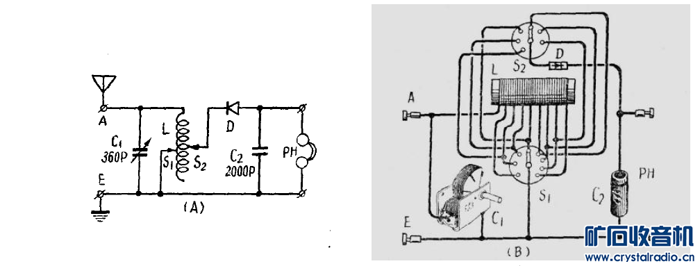

 楼主| 发表于 2012-6-11 10:21:31 | 显示全部楼层
我前天看了这个图,感觉蛮好,操作简单,准备昨天晚上回来做,结果昨天喝高了,没搞成。版主帮忙看看

发表于 2012-6-11 10:35:44 | 显示全部楼层
那是个解放前就有的老电路了、使用过、不咋地。原因:
S1作用仅仅是改变线圈的匝数而已,而单回路线圈匝数的改变,好处是,可能会把天地线之间的潜在电容对C1调节的影响减弱一些而已。可随意的改变线圈匝数必然导致调谐电容器刻度盘上数据的杂乱无章,难以表达准确的频率波长。且无助于选择性
     S2的好处不赘。
 楼主| 发表于 2012-6-11 11:55:12 | 显示全部楼层
S1作用仅仅是改变线圈的匝数而已,而单回路线圈匝 ...
感谢了,又少走一步弯路
