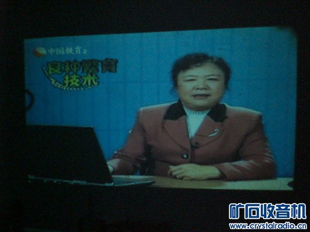

自制投影机拿出来显一下,前段时间论坛里江苏那哥们卖的7寸汽车站屏我最后抢到了一片,修好了我的一台汽车音响。(因为屏是一样,我那台屏背光坏了)。拆下来的屏我做了一台投影机,在我看来效果还不错,上图给大家看看,给想做投影的朋友一个参考。上图了。 CIMG0695.jpg CIMG0694.jpg CIMG0693.jpg CIMG0692.jpg CIMG0691.jpg CIMG0690.jpg CIMG0689.jpg CIMG0688.jpg
 楼主| 发表于 2012-6-7 22:04:56 | 显示全部楼层

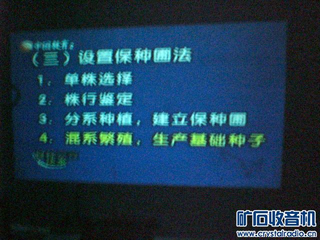

CIMG0686.jpg CIMG0687.jpg 晚上关了灯的效果图片。
 楼主| 发表于 2012-6-7 22:09:58 | 显示全部楼层
说明一下,光学部件是拆了一台教学投影仪得到的,投影灯泡是一只汽车疝灯,35W的,把安定器拆开了,是为了散热好些。

画出原理示意图来呀。屏的铁筐,反光纸都不要吗?
发表于 2012-6-7 23:25:26 | 显示全部楼层
一个字:棒! 液晶散热如何解决? 太热影响寿命啊。
发表于 2012-6-7 23:45:38 | 显示全部楼层
如果加强散热,提高灯泡功率更好!顶!!!

发表于 2012-6-9 12:37:15 | 显示全部楼层
请教 楼主老大哥,氙灯 不用安定器 也能工作???
 楼主| 发表于 2012-6-9 16:06:55 | 显示全部楼层
你好,不行的,安定器是配套的。淘宝有,你输入汽车疝灯就找到了。
 楼主| 发表于 2012-6-9 16:11:10 | 显示全部楼层
哈哈刚看到你,箱后面底下不是开了好多的孔吗,那是进凉气的,上面不是高出一个方块吗,那里是一个小风扇,抽热风的,里面不热啊,哈哈。
