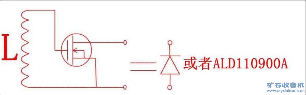

我的天老爷啊!我终于找到了一种可以用普通绝缘栅场效应管代替ALD110900A MOSFET的方法,
同时,该方法也可以马上运用到大家正在使用的各种矿石收音机上代替2AP9,其效果立马改善......
别忙,等我喝一口水再说,“我太有才了!!!”
如下图:
本电路的“灵魂”在于加绕线圈L上,您可以以任何方法加绕在您的矿石收音机线圈上的任何地方,由于该线圈几乎工作在开放状态(即:只提供场效应管所需的高频开关电压,不提供高频电流),所以,对该线圈的要求不高,可以用直径零点零几的单股漆包线绕制,可以采用乱绕法, 同时,由于该线圈几乎工作在开放状态,因此,对原线圈Q值影响极小。
L的匝数是本电路的关键,它与调谐线圈的匝数比一定要大于10:1以上,这个比越大,越接近ALD110900A MOSFET的效果,比如,您可以
采用 15:1、20:1、30:1 等。
如果无声,只需将线圈线头对调即可。

 楼主| 发表于 2007-9-2 12:19:01 | 显示全部楼层
原帖由 乙猪 于 2007-9-2 11:56 发表
不是太明白。
其实,用ALD110900A检波时,也用了一个开关电压,是由调谐线圈直接提供的,
用普通绝缘栅场效应管检波时,这个开关电压就不够了,所以,我们才要加绕一个升压线圈。

回复 3# 的帖子
这个升压线圈,不用调谐吗?
 楼主| 发表于 2007-9-2 12:33:56 | 显示全部楼层
原帖由 乙猪 于 2007-9-2 12:30 发表
这个升压线圈,不用调谐吗?
完全不用,也没得必要。
发表于 2007-9-2 12:38:08 | 显示全部楼层
回复 5# 的帖子
有点明白了,意思就是人为地给它加一个偏压,相对地减低了导通电压,对否?
 楼主| 发表于 2007-9-2 12:45:00 | 显示全部楼层
原帖由 乙猪 于 2007-9-2 12:38 发表
对了,就是这个意思,L与调谐线圈的匝数比大于10:1以上,就相当于导通电压降低了10倍以上....
同时,L的另一个作用是在电磁波正相时,让场效应管“开通”,在电磁波反相时,让场效应管“关断”,
从而达到“检波”的目的。

 楼主| 发表于 2007-9-3 08:34:20 | 显示全部楼层
原帖由 dac-8 于 2007-9-3 08:27 发表
这个可以吗?
这个不行,3DJ系列的栅极与源、漏二极之间没绝缘。可在废旧彩电用电调谐高频头中拆双栅绝缘栅场效应管,使用时把两个栅极连在一起,作为栅极,注意!!!在焊接时,烙铁一定要断电。必要时,还要先洗洗手......

发表于 2007-9-12 15:40:01 | 显示全部楼层
是的,楼主已经把这种检波器的理论模型画出来了,就是这个样子。
要记得用MOSFET而不是JFET
11# 的朋友,3DJ系列的可以用PN结来检波,不过那样就和一般的二极管检波一样了

电容话筒中的管管行吗???
"电容话筒中的管管"一般是结型场效应管,不是绝缘栅型场效应管,因此,不行。

 楼主| 发表于 2007-9-15 17:30:56 | 显示全部楼层
原帖由 老DIY 于 2007-9-15 14:28 发表
驱动耳机的能量从何而来?
此检波器与其他所有的检波器一样并无放大功能,驱动耳机的能量还是从天、地线而来。
我们仅仅只是渴望得到更高的检波效率。就拿2AP9来说,0.3V以下的信号就被拒之门外,我们的目的就是幻想把它请进来。
  要知道,0.3V的信号对于在沾了口水的手上就可以擦响的高阻耳机来说 ,还是比较难能可贵的......
