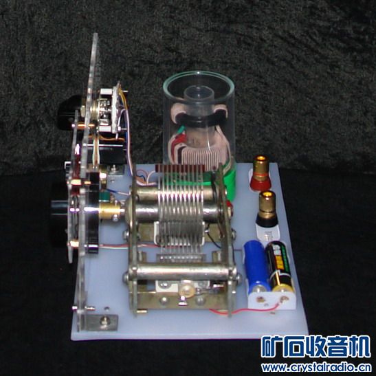

R40C1/37mm镍锌磁环性能优良,是制作矿机的好材料。在1MHz时的空载Q值达1000以上。L1用0.04X60线绕制、L2、L3用0.04X175线绕制。L4、L5、L6用0.04X270线绕在NXO-100/37mm磁环上,两个磁环套在20mL针筒上然后装进牙签罐里。如果您愿意也可将此罐做密封处理,避免磁环和线圈受潮。
6

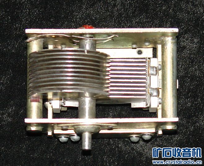

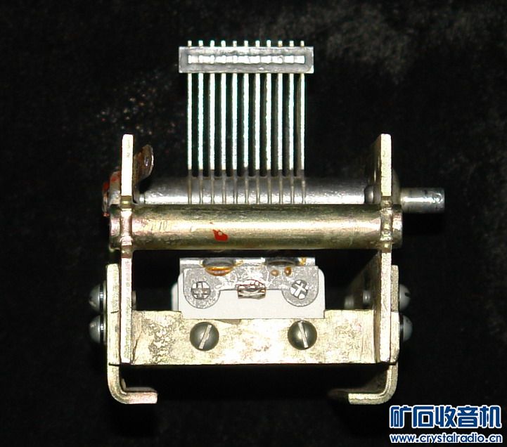

可变电容有点老,钢质动、定片、磁支架,容量12/365P。

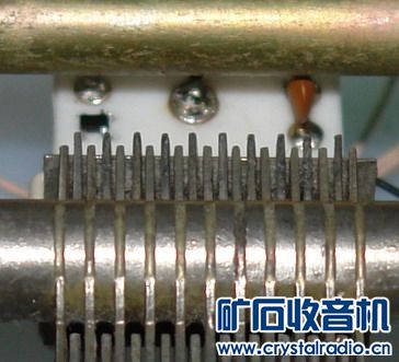

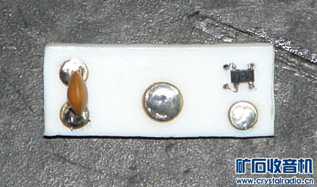

检波选用3D系列场效应管,利用其输入阻抗高、输出阻抗低的特点,与SC2-300听筒非常匹配。电路装在聚四氟板上,直接焊在定片支架上。

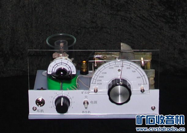

 楼主| 发表于 2012-6-4 23:12:44 | 显示全部楼层
发表于 2012-6-4 23:13:10 | 显示全部楼层
好作品,值得学习。
发表于 2012-6-4 23:24:14 | 显示全部楼层
hhyy99 发表于 2012-6-4 23:12
整机全景。
楼主的作品,技术一流,工艺一流

此机追求高Q值用聚四氟板安装检波器件。
