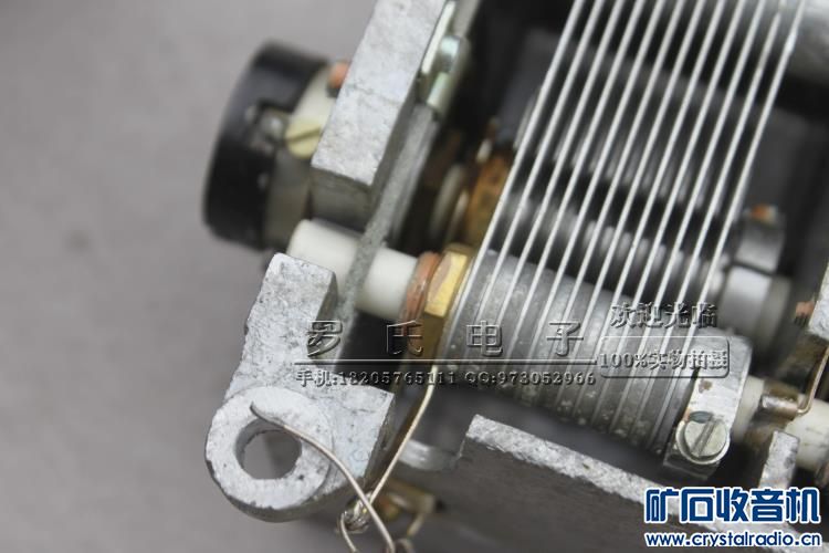

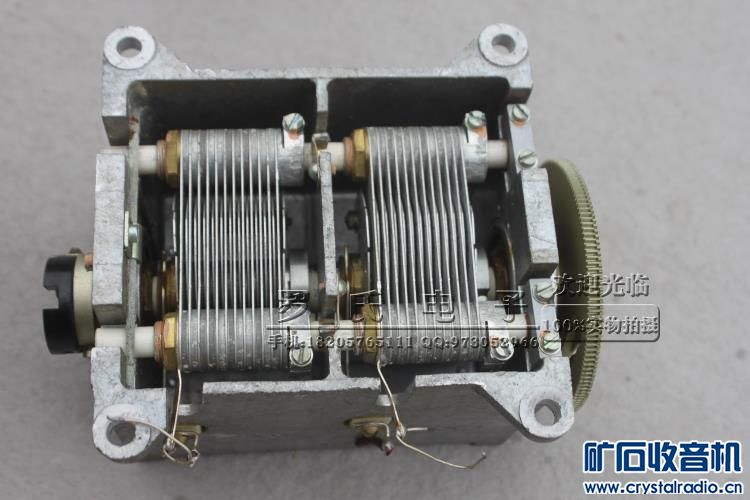

我也秀一下陶瓷轴的双联

我第一次见到这个东东!

似乎是军机222的空连,只是空连组的一部分。
发表于 2016-2-29 21:12:37 | 显示全部楼层
我最近买了一个,个头像半头砖,轴不是陶瓷,支架是,说是高Q不知是否好用。

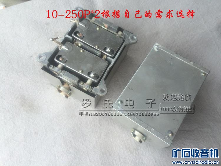

楼主秀的正是这款,
还有一种是全密封的,容量在10-250P左右

陶瓷轴的设计特点是动片与静片都与外壳绝缘,用在一端不接地的线圈电路中,震荡稳定,受外界影响很小。如果用在一般矿机中,动片接地,就跟普通空连无区别了。但是据说品质还是很好的,仅次于铜片的。

据我所知用在军机上
222-1收讯机
发表于 2016-3-24 22:29:15 | 显示全部楼层
军机上用的铝会强度不够,建议别看外表,擦一擦,可能是铜的,镀了白色层。我有一只误以为铝,实际是铜。

无感应XFC-6也用瓷轴。
您说得这个是铜镀银吧?
擦掉的应该是银镀层。这种应该是效果最好的才对。
