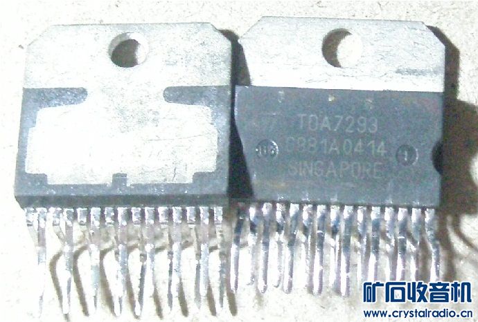

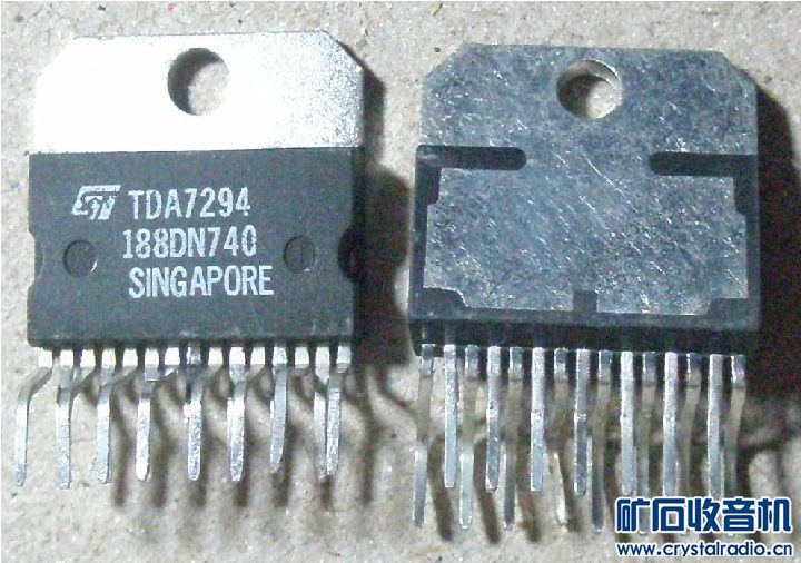

菜鸟一个,请有经验的坛友帮忙鉴定一下真假。(买的是拆机的。有些旧)
7293,7294.慕名买的,之前没接触过。不知道怎么看真假
7293
7293
7294
7294

发表于 2012-6-4 06:52:06 |
除了上机试一下,别无他法
发表于 2012-6-4 07:06:27 |
不敢确定呵印字都不象真的,模具也不象!
发表于 2012-6-4 07:43:05 来自手机 |
很便宜的东西
有使用的痕迹
接腿又叫翻新
 楼主| 发表于 2012-6-4 08:14:20 |
谢谢各位,2040,2050 如果是2030a打磨的,上机试也难以试出来吧。好像允许电压也差不多。听感又是个不可靠的因素。
接腿的容易断吗?
