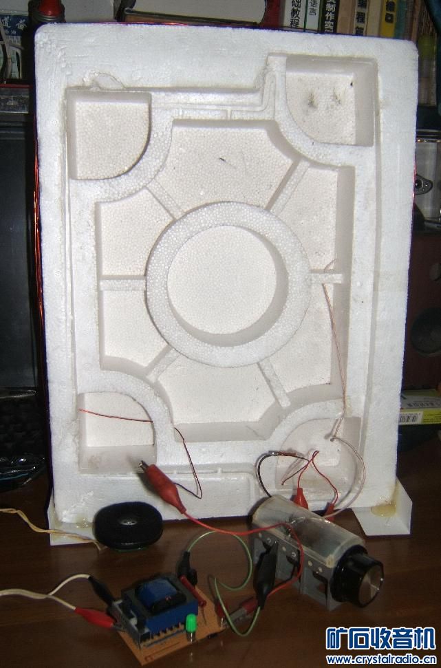

我在“重走矿石机之旅(之二)”中说过,我的下一步计划是:缩小线框,增大音量,增多电台数目。订计划不是件难事,难的是实现预定的计划。首先实现第一步——缩小线框,幸好订了这一步,有了这一步,计划一下就完成了1/3。把原来的线框面积减半,如下图:
电路还是从单回路搞起,面积小了,李兹线还是原来的
20米,匝数从12匝增加到14匝,电容只用了一连340P。二极管,变压器,耳机都是原班人马。戴上耳机一听,满腔要实现大跃进的热情被迎头浇了一瓢冷水,能收到的电台数与电台的音量也和线圈面积一样减半!

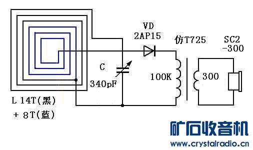

其间,我还试了用网线作天线的效果,地线嘛就通过一个耐高压的电容接到电源线的中线上,就样该双保险了吧!结果收听效果却让我大失所望,不仅没多收一个台,音量也不见增加。回忆我做上一个大环的过程,单回路改双回路就使收听效果有一个大的飞跃,现在也照此办理,单回路改双回路!电路也和原来的大环差不多。见下图:
这一改,选择性立马见好,当时就多收了一个台,共3个台,音量还行,如果按自我安慰的说法,和第一个大环的音量不相上下。高兴了不到1分钟就又气馁了,我原来用双回路收到4个台的呀!下来仔细琢磨,还有哪些元件有改进的余地?就这几个元件,也就只剩下二极管了,前面说过,这2AP15是从买来的10个里面挑的最好的。我把我的零件盒拨弄来拨弄去,找出几枚旧的2AP92AK201N60,还有从机械高频头KP12里拆出来的混频二极管,从电阻表量的情况看来,应该都是锗管。挨个试去,发觉还是2AP9的效果最好!1N60也不错。折腾到深夜,原本还想发现新大陆,一看外面已经响起了风声、雨声(没有读书声),看来今晚是没戏了,一夜展转反侧没睡好。第二天一早醒来,老天不肯与我方便,还在下雨,又过了一天,第三天阴天,试了一下,自然没有进展。第四天晴了,6点钟一起床就试机,马上就收到了4个电台,还是原来的那四个台(77487310351179kHz),转动大框,仔细调谐,在825kHz处又捉到一个,音量还不小!我记得武汉还有一个交通台,频率是603kHz,就差它没到位了,趁大家还没醒,屏息静气,再次转动大框,慢慢地在低端搜索,终于找到一个比蚊子声都小的电台,勉强能辨别讲话人的性别,用德生R9702一对照,果然是武汉交通台。现在我终于完成了原定计划的2/3!这得感谢老天爷,谁说“人定胜天”?收音机的事就像18世纪的中国农业一样——靠天“收”!

请教楼主,帖子中的线路图如何画的,谢谢!
 楼主| 发表于 2012-6-3 13:46:24 | 显示全部楼层
用画图工具.谢朋友加分.
