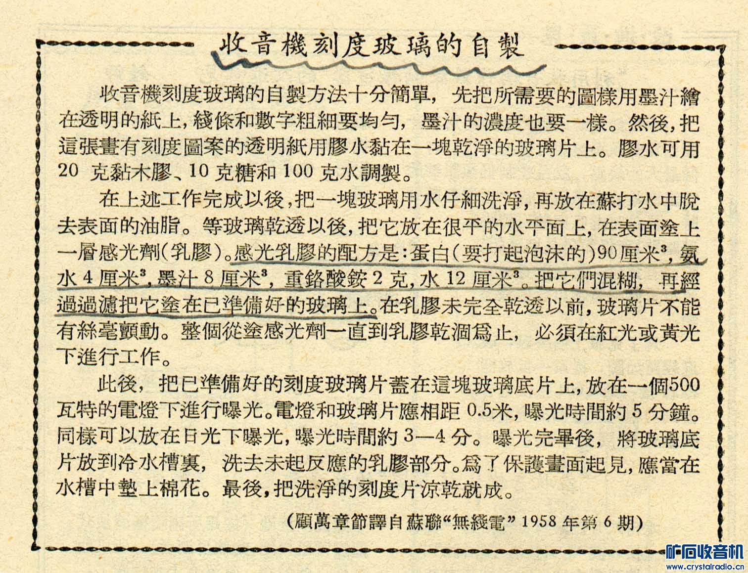

收音机刻度玻璃的自制

发表于 2012-6-1 17:08:13 | 显示全部楼层
我还以为要用氢氰酸。
发表于 2012-6-1 17:17:58 | 显示全部楼层
方法介绍详尽,值得试试。
发表于 2012-6-1 21:33:49 | 显示全部楼层
重铬酸铵蛋白湿版,结合计算机制图、照片胶片更好。
发表于 2012-6-2 07:12:27 | 显示全部楼层
这个老工艺有意思,不过菲林制作可用电恼了,激光打印,制作阳片或阴片你要跟据自已所选的感光胶.实际上感光胶有现成卖的.(线路板,标牌,刻度盘...工艺大同小异,这方面有朋友就一切好办...),度盘样式可以抄板,用Sprint-Layout 5.0
汉化版(德国技术)方便极了.
